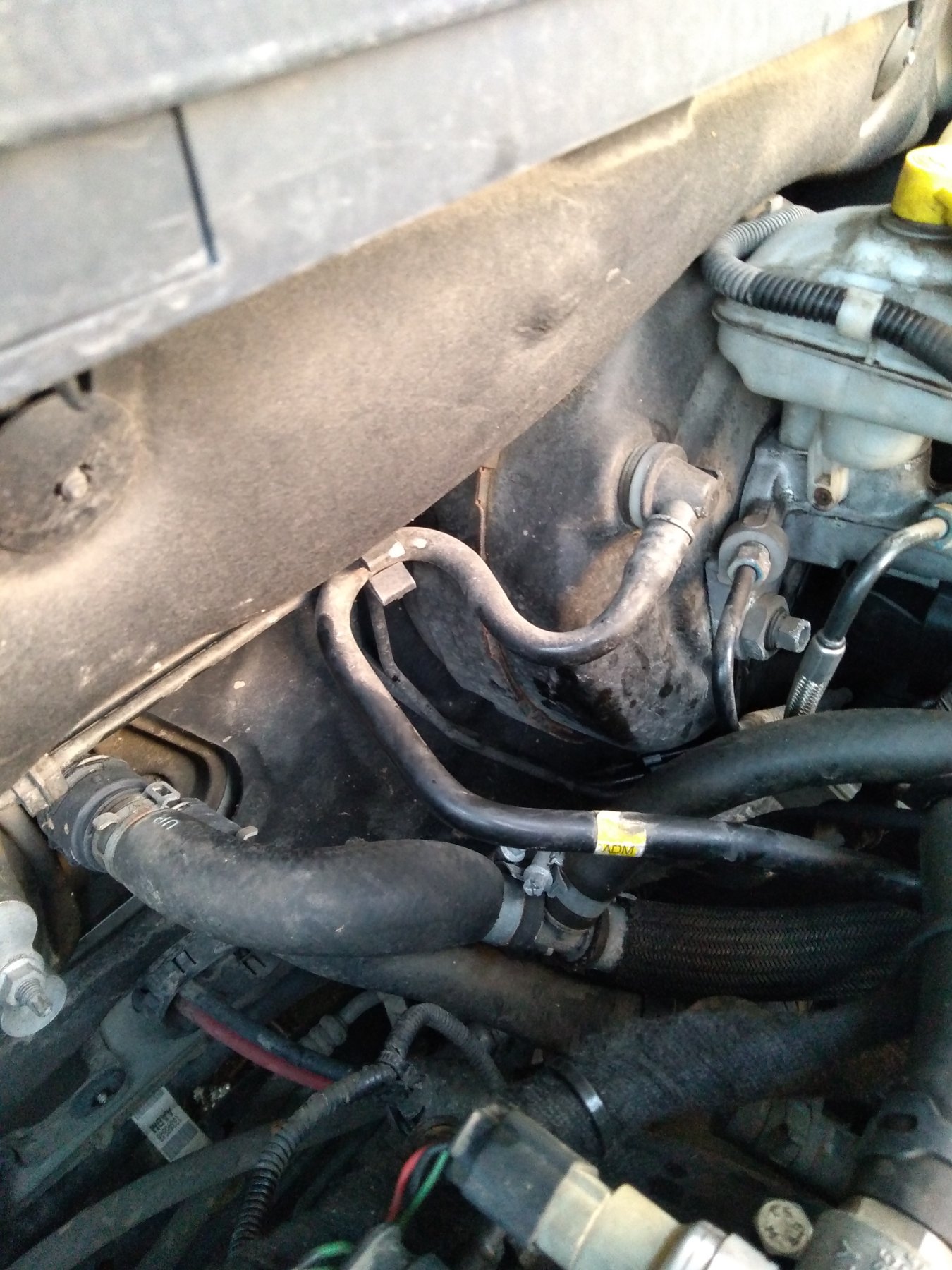

Proszę o pomoc w zidebtyfikowaniu przyczyny puchniecia węża ozn. UP.
Re: Spuchnięty wąż
Jak go przecinali dla LPG, doszło do rozwulkanizowania jego wartsw.

Do wymiany....?
Zauważyłem to dzisiaj... A jeżdżę tym autem koło 5 lat

Re: Spuchnięty wąż
Post autor: Przemek »
Wymień bo może Ci strzelić w każdej chwili . Miałem to samo na odcinku termostat trójnik . Wąż rozszczelnił się tydzień temu , na szczęście przez swoją porąbaną nadgorliwość usterkę wychwyciłem momentalnie. Banalna wymiana ( zwłaszcza na Twoim odcinku ) Wąż jak się nie mylę o średnicy wewnętrznej 19 mm ( przynajmniej u mnie , zresztą będzie pisać na trójniku )

Ostatnio mechanik robił uszczelke pod głowicą i pod chłodniczka oleju i nie zauważył.....
Rozumiem że trochę płynu chłodniczego uleci...

Re: Spuchnięty wąż
Tak , ale to też nie problem dolejesz Borygo , odpowietrzysz i po robocie.

Re: Spuchnięty wąż
Post autor: Robbo »
To jest układ ciśnieniowy! Taki przewód może eksplodować! !!
