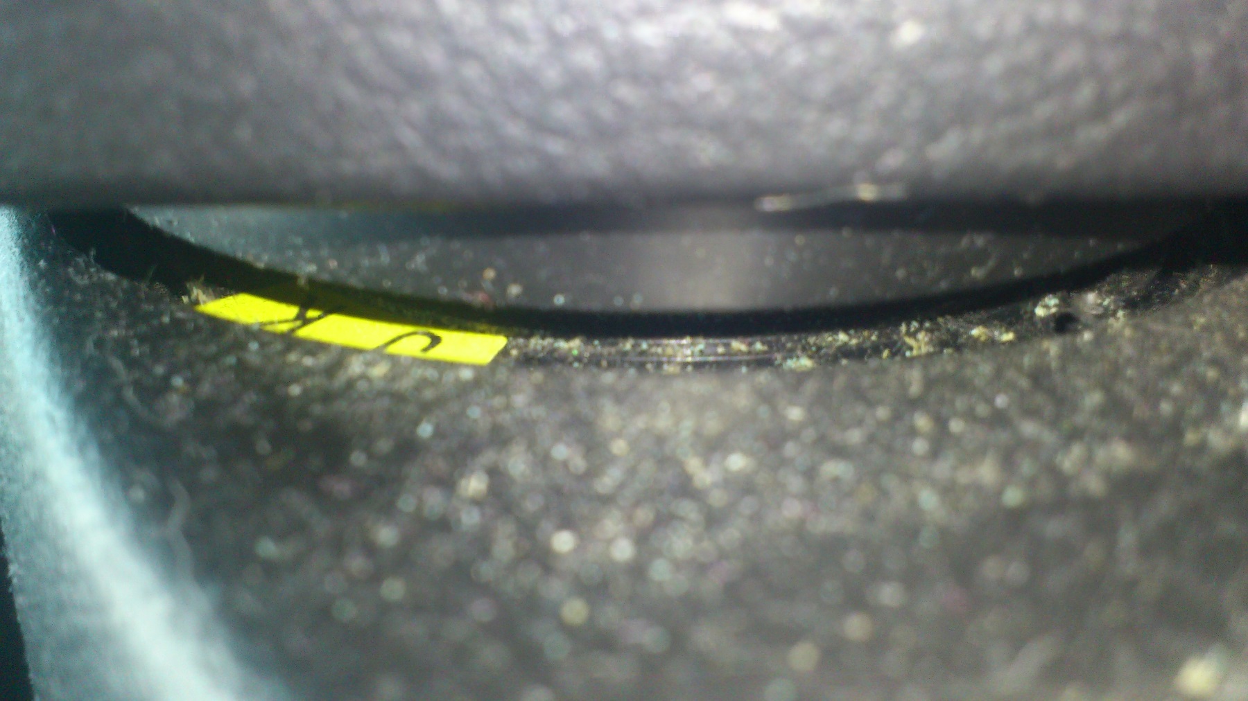

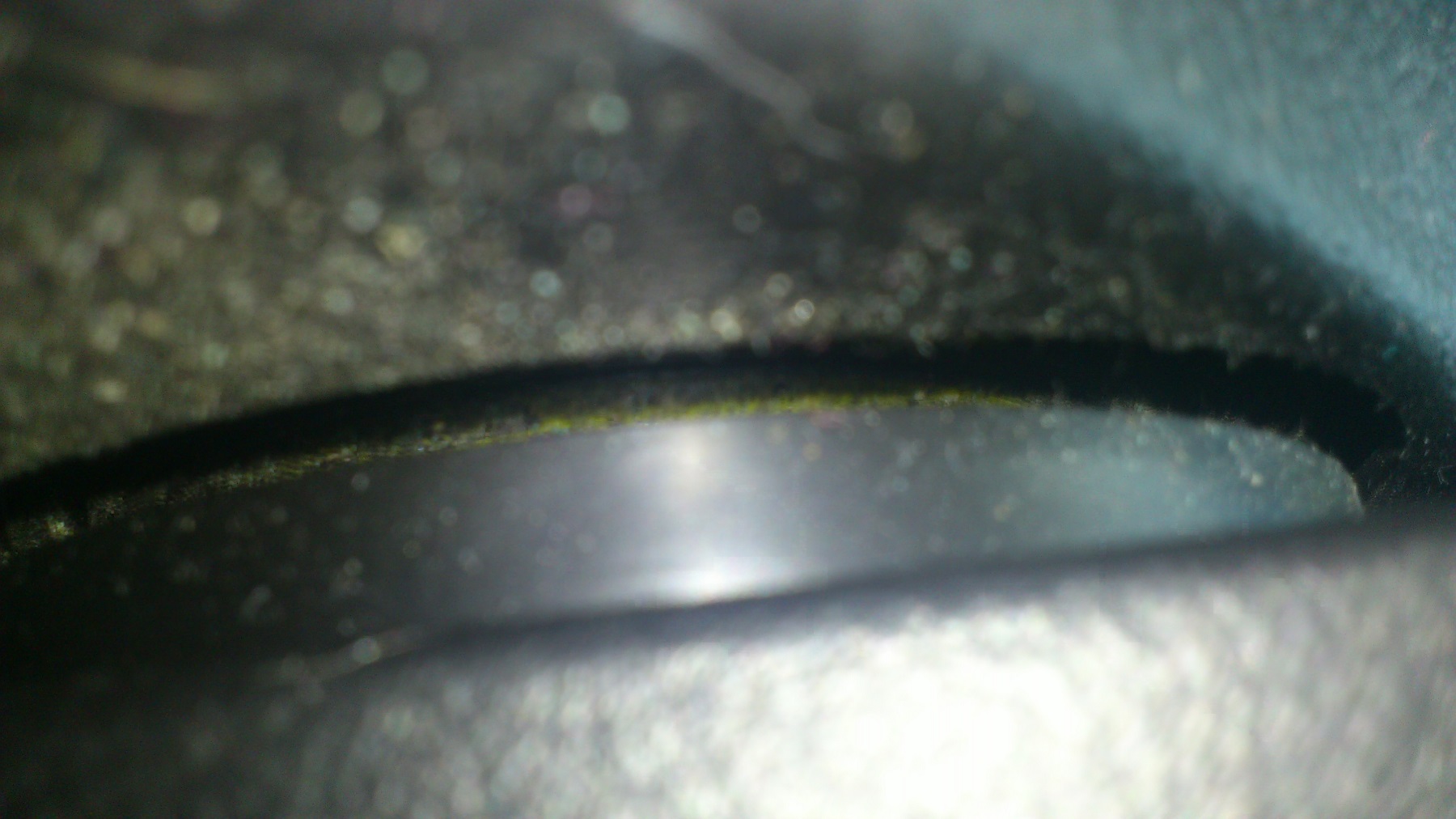

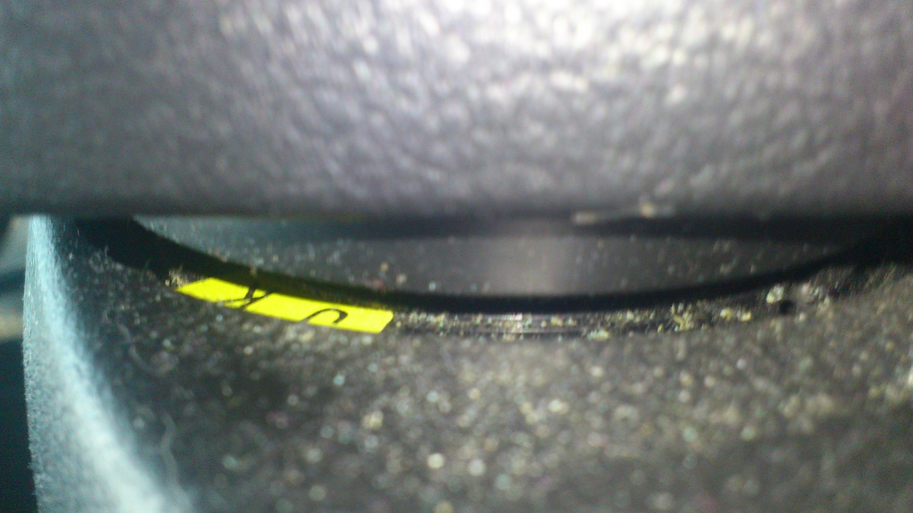

Porobiłem fotki kalkulatorem niestety, zresztą dostęp do tego elementu jest strasznie kiepski bez rozbierania. Opiszę to tak, widać coś takiego jakby łożysko pomiędzy kierownicą, a pod osłoną kolumny kierowniczej. I teraz pytanko, czy można tam jakiegoś siuwaksa wpsikać, żeby to przestało skrzypieć, czy lepiej to rozebrać i sprawdzić ? Bo te skrzypy stąd pochodzą na mój gust.
- DSC_0007.jpg (311.55 KiB) Przejrzano 4464 razy
- DSC_0006.jpg (399.57 KiB) Przejrzano 4464 razy
- DSC_0005.jpg (493.41 KiB) Przejrzano 4464 razy
Re: Popiskiwanie kierownicy
Ustal skąd ten dźwięk dochodzi, bo teraz mnie naszło ze źródła mogą być dwa:kliszka pisze:Witam od pewnego czasu popiskuje mi w czasie manewru skręcania kierownica ,jest to cichy ,wytłumiony dźwięk przypominający tarcie o siebie dwóch powierzchni gumowych albo metalowego zawiasu... poczytałem troszkę i dowiedziałem się że w samochodach koreańskich ( w tym wypadku chevrolet) jest to...normą. Szczerze mówiąc( pisząc ) mam już powoli po dziurki w nosie tego samochodu ( modelu) trzeba było kupić używaną/niemiecką myśl techniczną - większa możliwość dostępu części zamiennych , pełno zamienników , itp. i itd... Właściciele modelu Cruze ,Orlando ,Spark stwierdzą ,że szukam dziury w całym ale po kilkuletnim użytkowaniu Lacetti twierdzę ,że był to strzał w stopę..
- taśma poduszki pod kierownica
- uszczelniacz lub osłona walka kierowniczego w ścianie grodziowej

taśma poduszki pod kierownicą - jestem przekonany na 100% że dźwięki dochodzą z samej kierownicy..

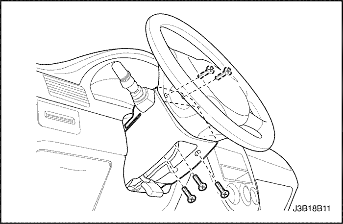

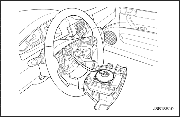

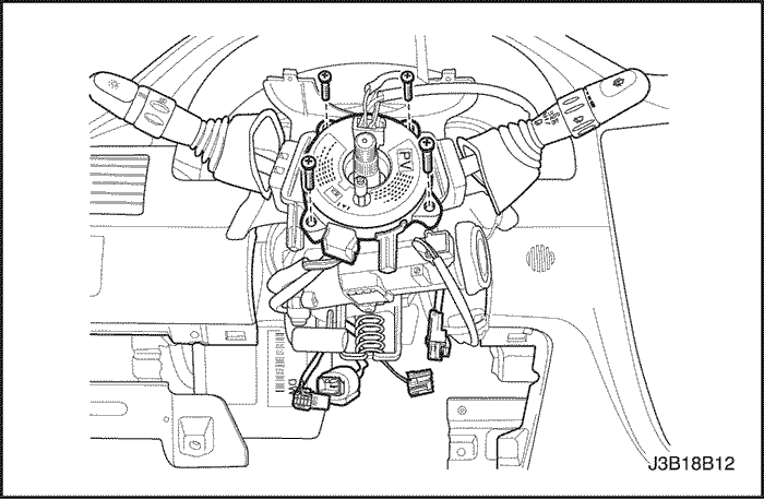

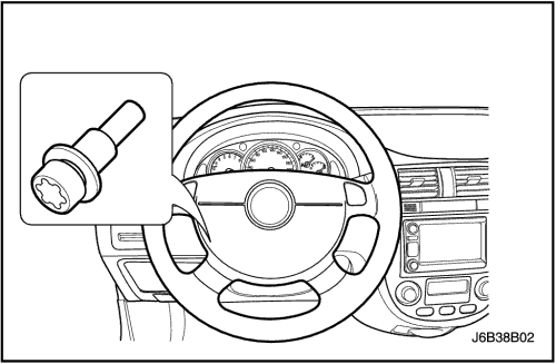

I jest problem, przynajmniej ja już taki natknąłem, nie wiem jak zdjąć kierownicę z TIS wyczytałem, że chyba trzeba zdemontować poduszkę a tam są jakieś jednorazowe śruby:
Dalej idąc mamy
Wcześniej zdemontowałem osłony
No i to też mi się udało odkręcić
Ale samej kierownicy nie udało mi się zdjąć, nie wiem czy tych śrub od poduszki nie trzeba wcześniej wykręcić
Na razie odpuszczam sobie tą operację, aż tak bardzo to piszczenie mi nie przeszkadza
chyba że ktoś wie jaki gwint mają te śruby.
