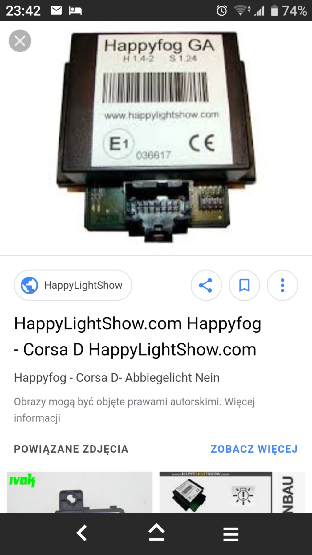

Re: Orlando Karnawał
Tylko, Wojtku. W naszych autach halogeny idą jednym przewodem na obie stromy. Trzeba by instalację przerabiać. Dla tego nie wydaje mi się by było to do znalezienia w BCM.
Nie wiem czy na naszym forum, ale czytałem, że były gotowe układy podłączane pod ODB(czytanie prędkości) ale już jest niedostępny.
To chyba było na forum insignii.
- Posty: 5173
- Silnik: 1.8 2HO, 141KM Pb
- LPG: BRC SQ24 Genius 1500
- Lokalizacja: Opole
Ale ja jestem zainteresowany. Jak odszukam temat to wstawię. Może nawet cały układ uda się gdzieś zdobyć. A instalacja to wtedy będzie mały pikuś.
Układ nazywał się happyfog
