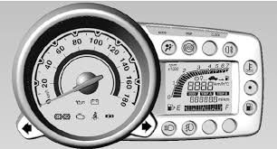

Jak w tym ustrojstwie (mowa o M300) zabrać się do wymiany kontrolek w liczniku? Tym razem pytam czysto teoretyczni gdyby mnie dopadła tak potrzeba :)
Re: Licznik wymiana kontrolek
Żarówek brak w tym zestawie wskaźników. :x

no nie mów, że i tu wszystko jest na ledach, podświetlanie kontrolek poduszek, halogenów, ręcznego itp to ledy?
Kontrolki wszystkie to LEDy, jedynie co mam wątpliwości to podświetlenie samego prędkościomierza, bo według schematów tam niby jest żarówka. Ale żaden manual nie pokazuje jak się do niej dostać.

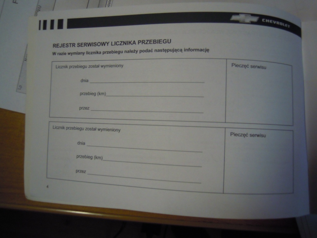

Hehehe to ja wiem dlaczego w książce serwisowej na pierwszych stronach jest miejsce na..... wymianę licznika :rotfl2:
