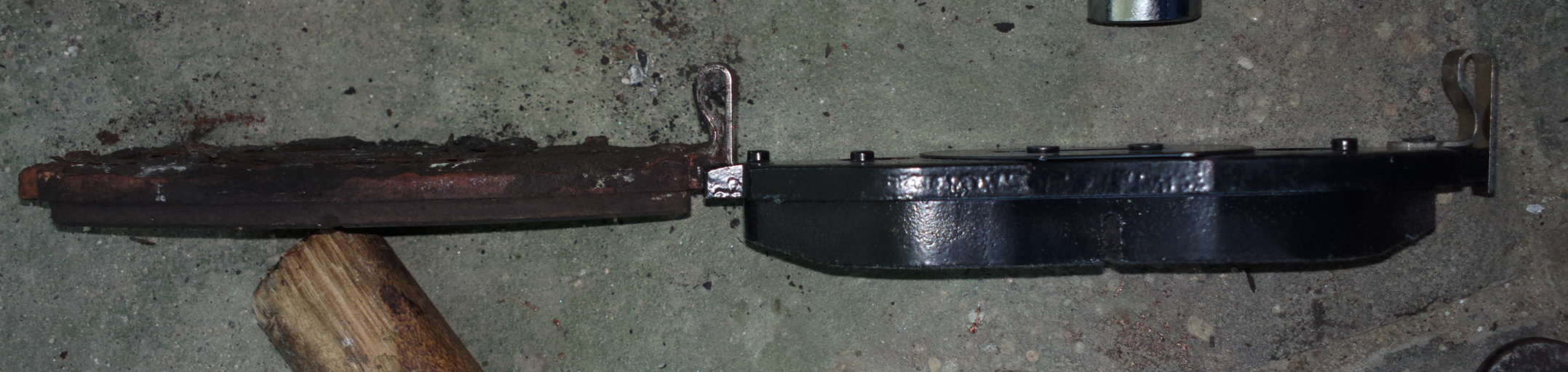

Rzeczywiście wymiana klocków zajęła z pół godzinki w jednym i drugim kole. Klocki zjechane dość mocno jak widać na zdjęciu.

Drugi klocek taką samą ma grubość??

Tak, taką samą grubość. Jeden klocek, ten od wewnętrznej strony powinien mieć taką blaszkę, którą widać na zdjęciu. Ta blaszka to niby taki czujnik zdarcia i wydziela specyficzny dźwięk podczas hamowania (oczywiście przy zdartym klocku). A jeśli chodzi o firmę to szczerze nie pamiętam. U znajomego w sklepie kupowałem i o ile się nie mylę nazwa firmy miała 3 litery, a pudełko zielono srebrne. 68zł komplet w hurtowej cenie.

a ta blaszka to akustyczny czujnik zużycia klocków i taka jego rola by piszczał ;)
