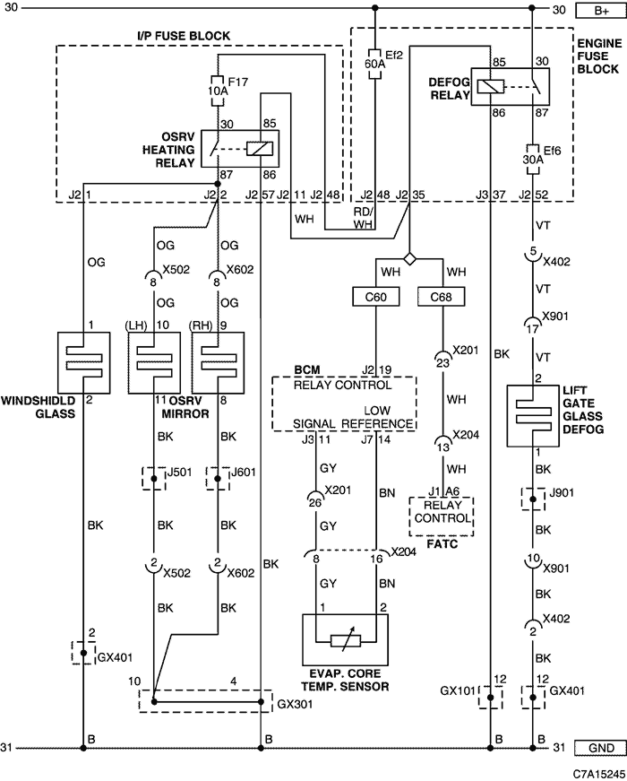

Według schematów w Captivie też była opcja elektrycznego odmrażania przedniej szyby.

Dobra - rozebrałem pół podszybia (to bez wycieraczek) i udało się dobrać do wtyczki - pod tym nie rozebranym kawałku plastiku - ale łapę da się wsadzić i wypiąć.
Jak wsadziłem kluczyk i odpaliłem ogrzewanie tylnej i lusterek to tu też pojawiło się napięcie. Więc zakładam, że będzie działać. Teraz muszę poczekać z testami albo do mroźnego poranka albo do przyszłej zimy.
No i oczywiście chodzi pewnie o ogrzewanie tylko pod wycieraczkami, a nie całej szyby, bo nie ma tych cieniutkich drucików w całej szybie.
