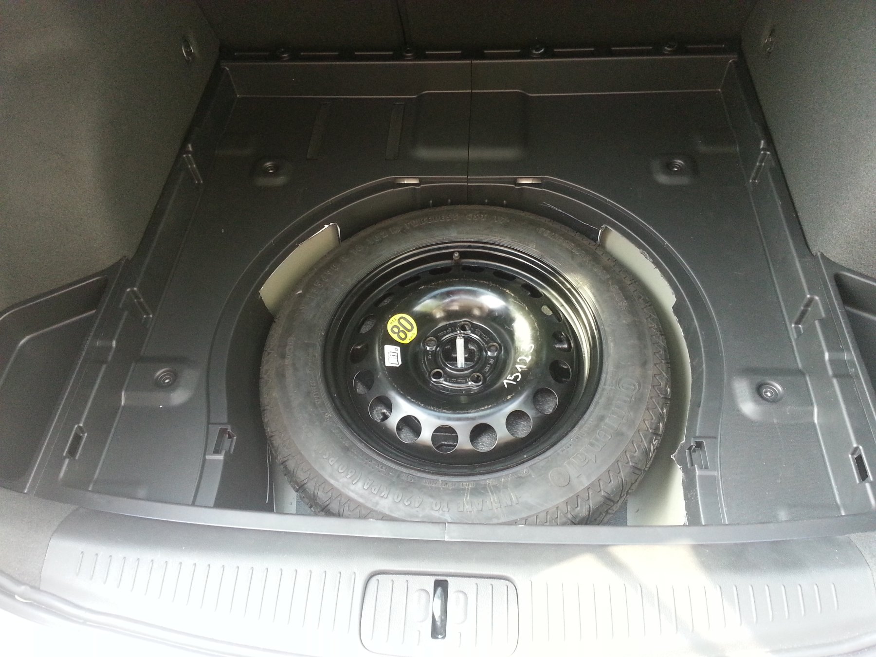

Witam ja wypierdzieliłem plastyk który przeszkadzał na montaż koła dojazdowego szlifierką kątową tak jak na fotce.
