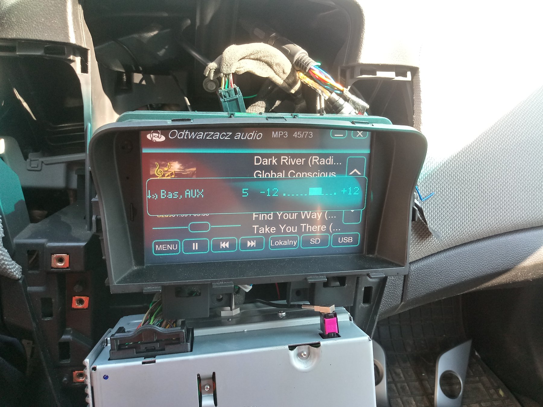

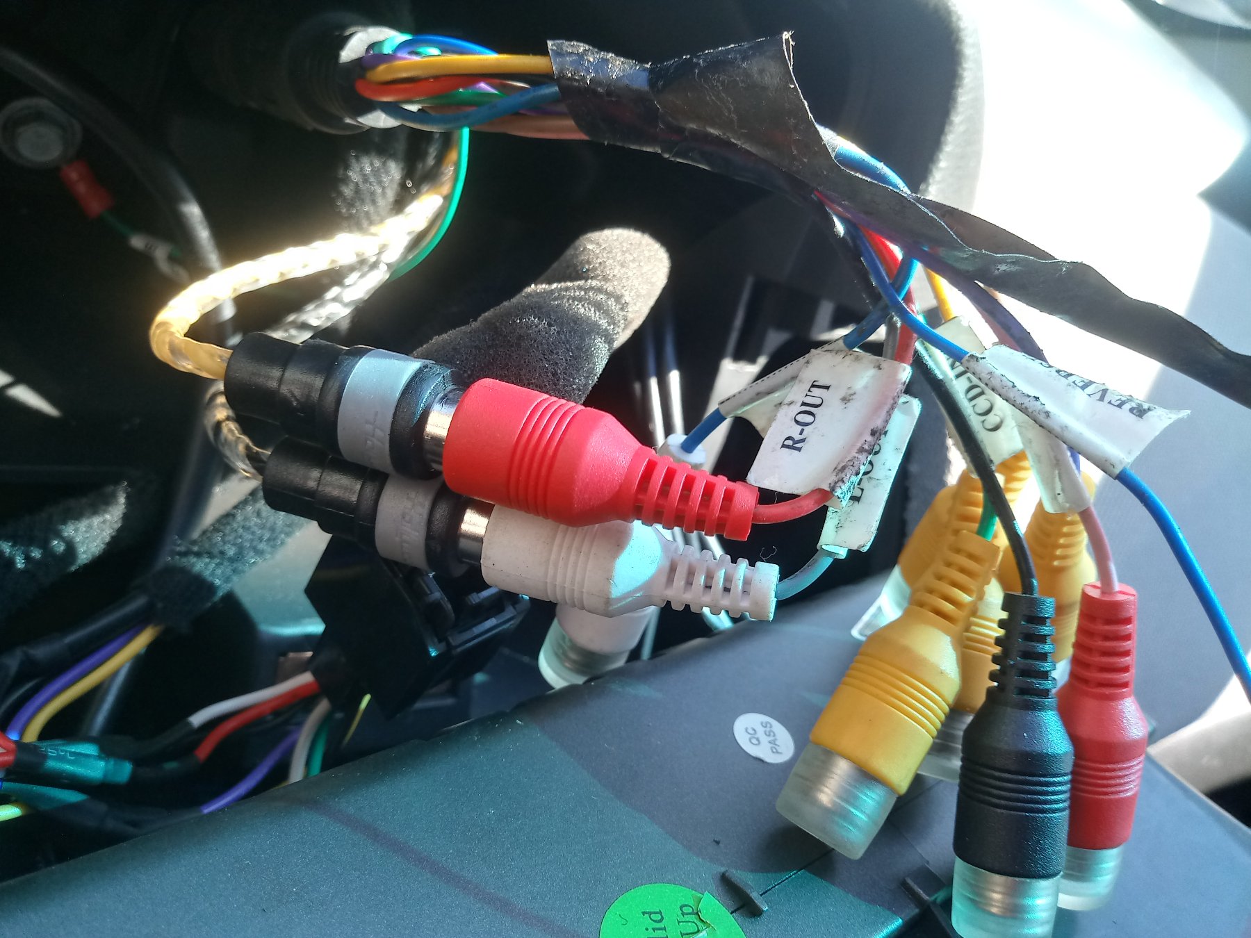

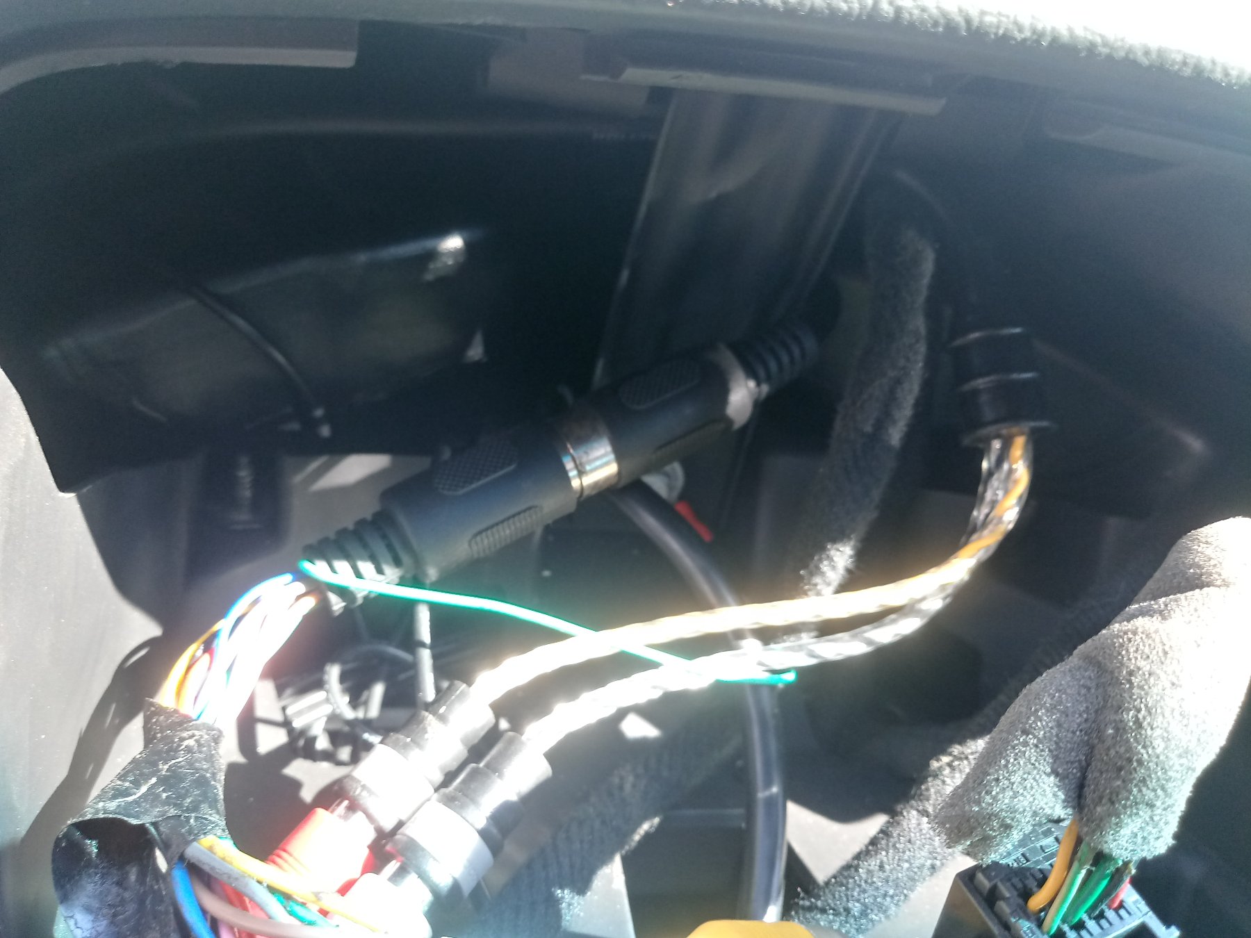

Witam, dzisiaj zabrałem się za montaż subwoofera aktywnego, podłączyłem wszystkie kabelki, sygnał podpiąłem pod chinch w radiu i dup......, 5 godzin siedziałem nad tym choler..... i nic, wyjście sygnału niby jest, opisane jest L out, R out i nic, pracy włożyłem i nie dało rady... :-( bardzo proszę o pomoc. Może ktoś miał z tym czymś doczynienie, może jakieś pomysły?? Co z tym zrobić ?????
Kilka zdjęć:
Jeszcze znalazłem filmik:
https://www.youtube.com/watch?v=qi4pK93qzak
Może ktoś umie w tym języku i mi trochę go przetłumaczy??
A chodzi mi szczególnie o te kabelki jak tłumaczy? Proszę i dziękuje :-)

wiesia1986 pisze: 25 kwie 2019, o 15:33W radiu mam wyjscie na wzmacniacz ale nie działa
a sprawdziłeś czy po puszczeniu muzyki z SD w chińczyku jest sygnał na wyjściu RCA?

Na wyjściu nie ma sygnału z karty SD. Co za gow..... Masakra, podstawowej rzeczy nie ma w nie starym radiu....

Post autor: Kizior80 »
Witam mam to samo radio i te wtyczki działają tylko po podłączeniu zewnętrznego źródła sygnału podłącz pod im i w out będziesz miał sygnał
