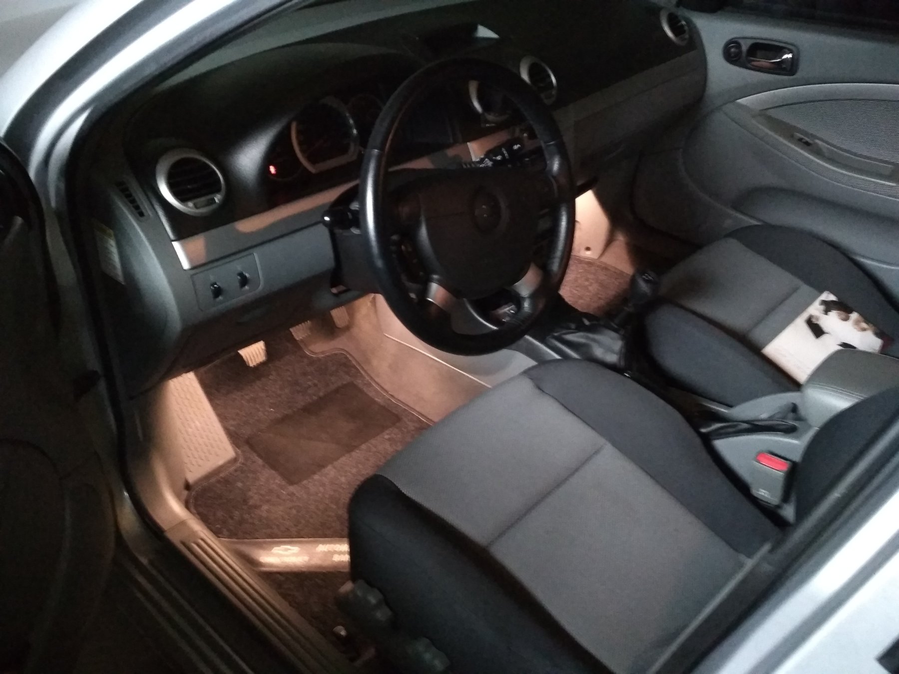

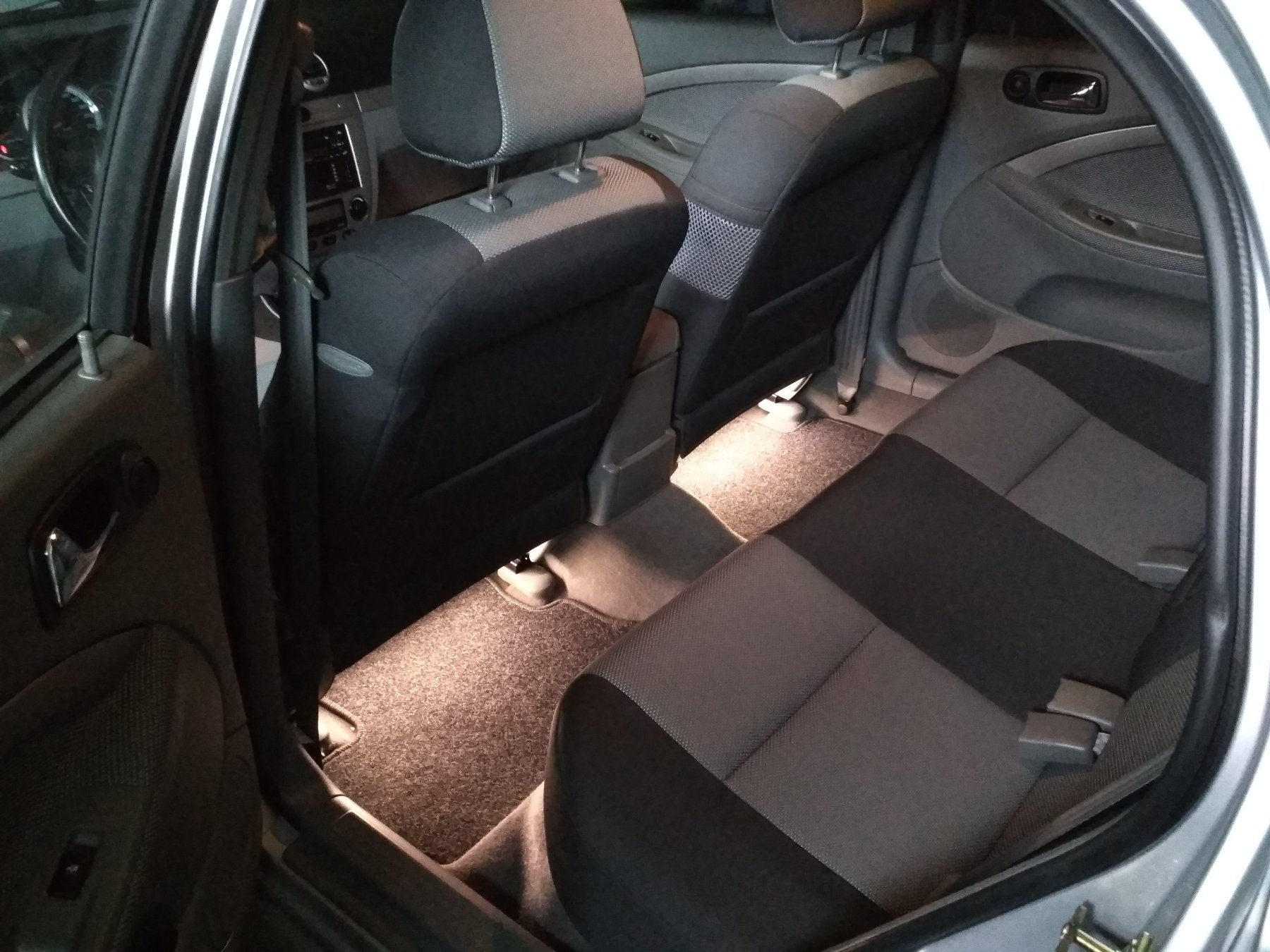

Witam ponownie.
Bez większych problemów udało się zamontować doświetlenie :)
Tak jak radziliście panowie, w alu profilach pod lampke. Z włącznika zrezygnowałem nie było sensu ;)
O to efekt:
Pozdrawiam

Dzięki, w zasadzie to na zdjęciu wyszło przesadnie na żółto :roll: Barwa ledów biały ciepły :) Moim zdaniem przydatna rzecz, czy to przy wsiadaniu czy podczas jazdy np gdy pasażerom coś wypadnie :p działa razem z lampką, także filozofii nie ma :)

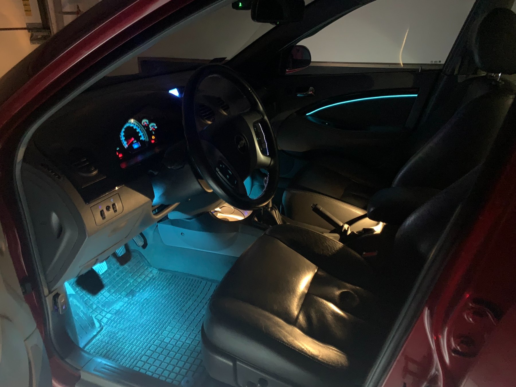

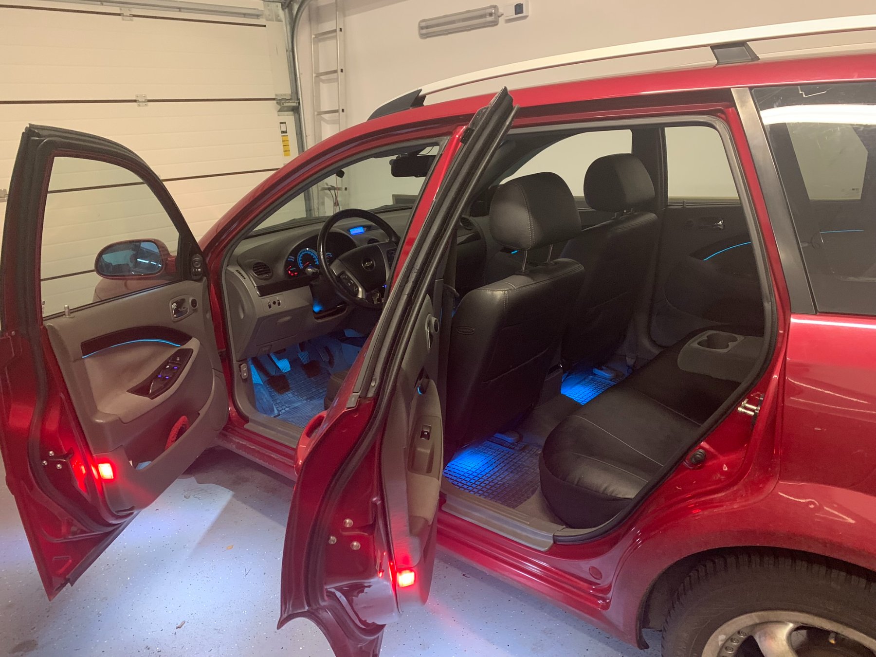

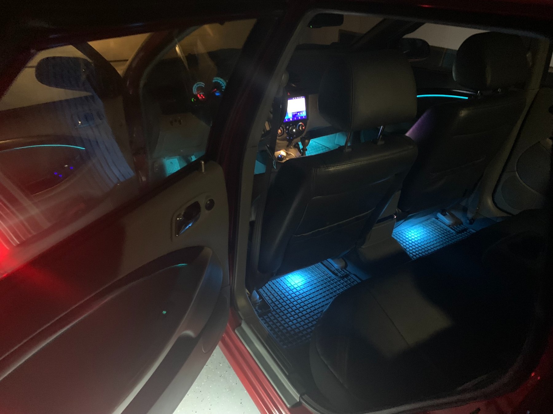

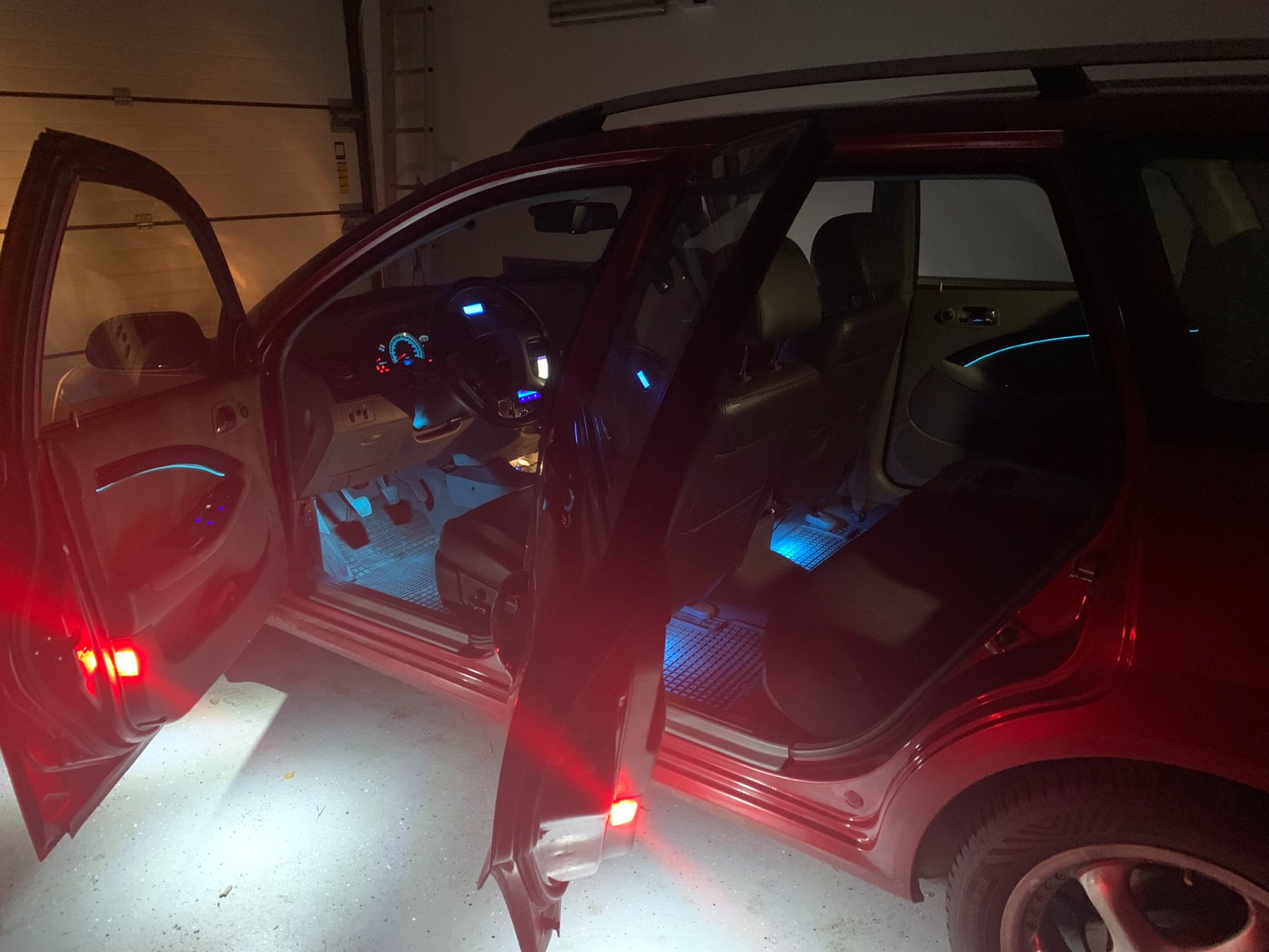

a i jeszcze zapomniałem się pochwalić jak to świeci z podpięciem w tym miejscu u mnie (sporo mam tych odbiorników)
ps. ciągniecie od lampki z góry też nie wymaga zdejmowania konsoli, lecz trochę wprawy i obcowania z konstrukcja samochodu - trzeba przeciągnąć z lampki głównej (oczywiście ją zdjąć) do lampki z przodu (przepychać), zdjąć słupek lewy (na zatrzaski) potem odgiąć trochę podsufitkę przy szybie (jednocześnie cały czas przeciągać kabel), zdjąć bok konsoli tam gdzie bezpieczniki i po słupku wcelować kablami przez otwory w dół jak dobrze trafisz wyjdziesz koło zagęszczenia przekaźników po lewej stronie (jak i nad tą kostką c202) dalej już sobie poradzisz - na pewno żmudniej i trudniej i więcej kabla no i pod sufitem lutować to też nie jest wygodne - ale można
