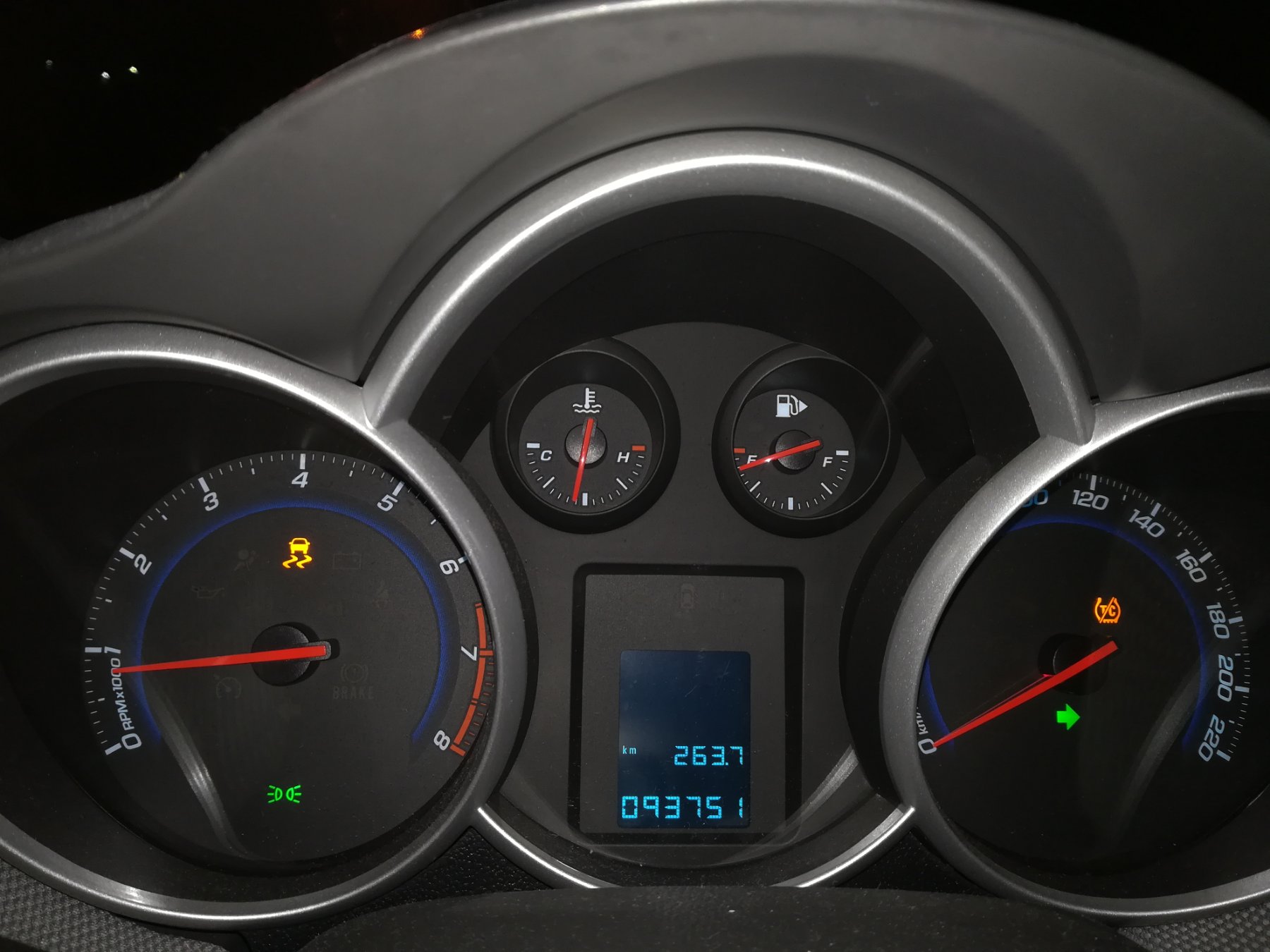

Witam Serdecznie mam spory problem. Od jakiś 3 tygodni co jakiś czas zapalała mi się kontrolka ABS i kontroli trakcji po chwili gasły. Powtarzało się to raz na kilka dni. Teraz pojawił się kolejny problem,a mianowicie przy ruszaniu na desce rozdzielczej wszystko gaśnie, zapala się i tak na zmianę. Podczas jazdy też się to dzieje ale rzadziej. Auto straciło strasznie na mocy, obroty ledwo co idą w górę, nie ma w ogóle przyśpieszenia. Przesyłam filmik (od 1min oglądać) i zdjęcie. Pomocy!!! https://youtu.be/1gRMts_25SA

Masę sprawdź
Re: Auto wariuje elektryka
Sprawdź kabel masowy pod akumulatorem.
visniovy pisze: 5 lis 2018, o 21:14 Przez kabel masowy auto może tracić na mocy???
Tak. Wszelkie sygnały analogowe generowane przez czujniki są mierzone względem masy. Gdy masa nie jest stabilna odczytywane parametry będą przekłamane, co ma bezpośrednie przełożenie na pracę silnika.
