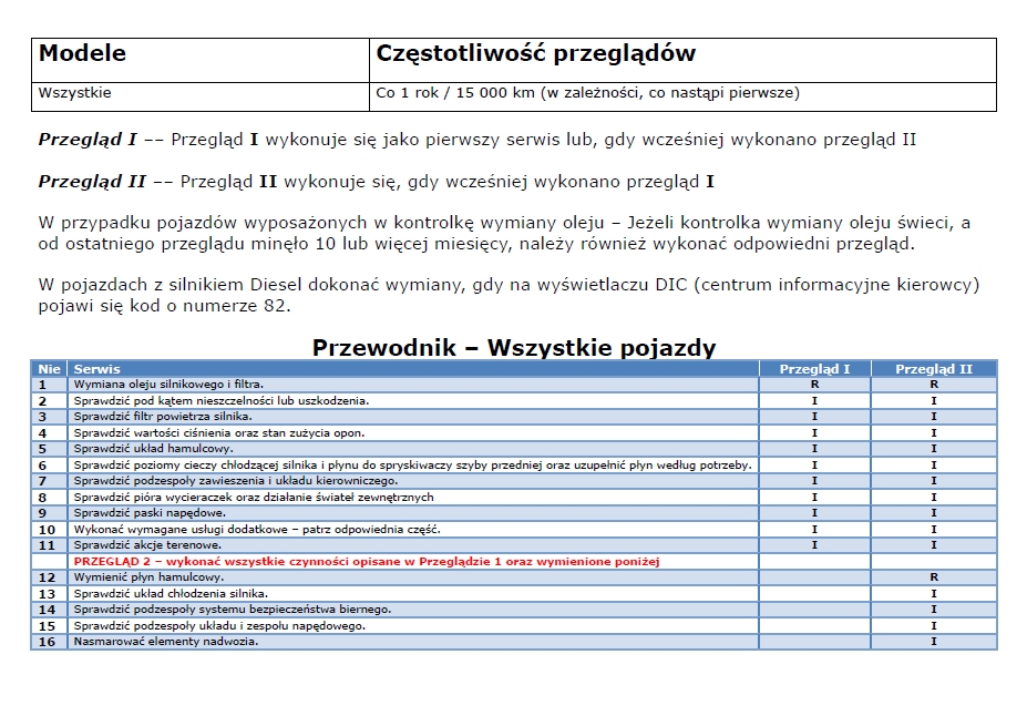

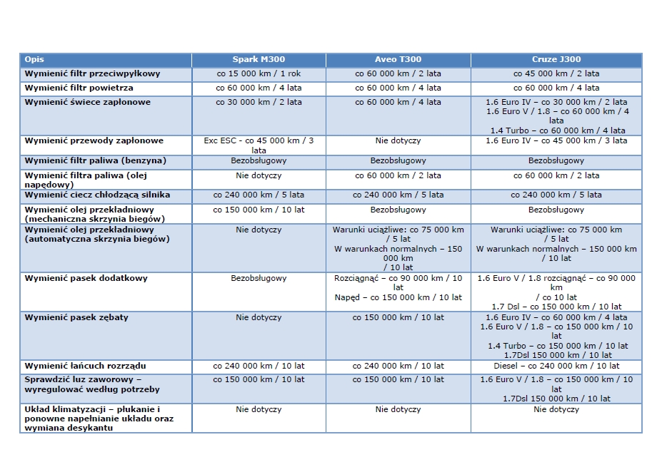

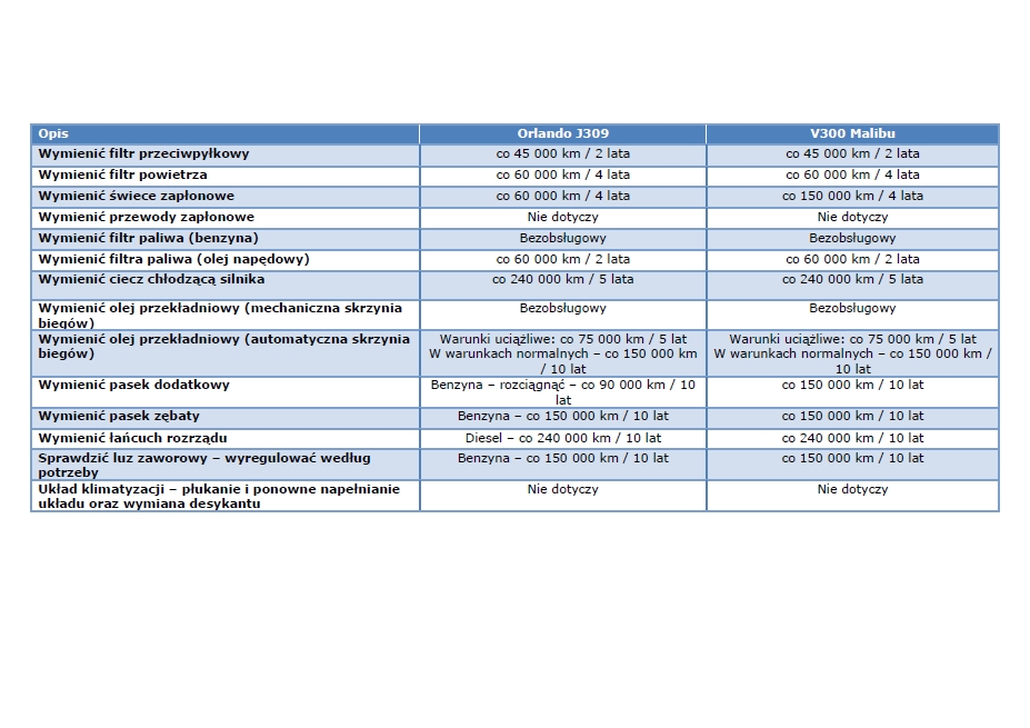

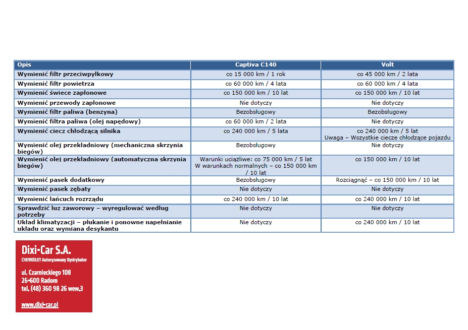

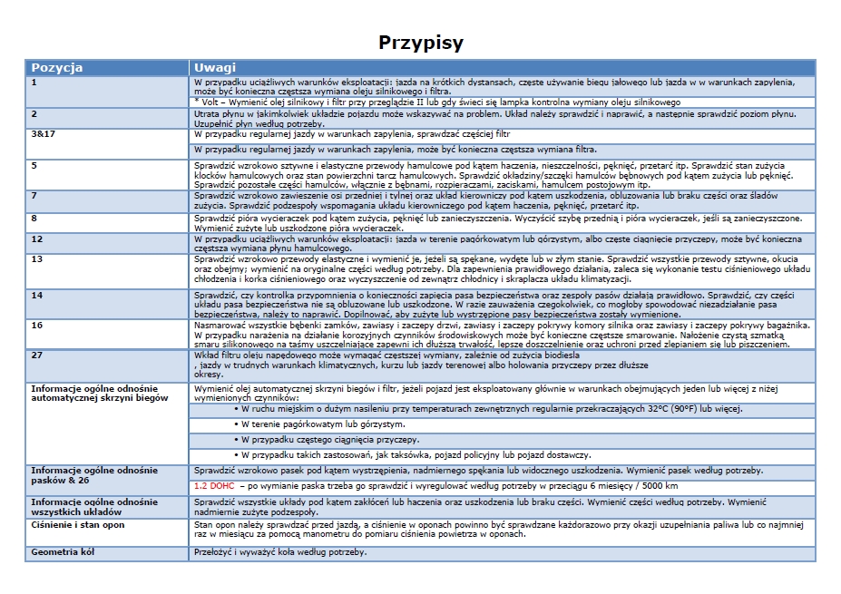

Swojego czasu ściągnąłem ze strony Dixi Car dokument PDF, który opisuje dokładny zakres czynności na wszystkie modele:
zakres przeglądu wszystkie
zakres przeglądu spark aveo cruze
zakres przeglądu orlando malibu
zakres przeglądu captiva volt
zakres przeglądu przypisy

U mnie panowie w ASO stwierdzili, że mam wymieniać jak zaleca producent a Czakram podbija mi gwarancje i nie robią problemów, że nie było wymiany świec.

A to co wrzuciłem nie jest zgodne z tym co zaleca producent?
