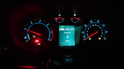

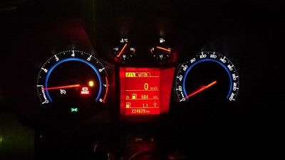

Od jakiegoś czasu pracuję, a tak naprawdę Ping pracuje, a ja testuję inne liczniki.
A konkretnie licznik z Insignii 2.0D rok 2012. Oraz licznik z Cruze 1.7D rok 2013.
Na razie Przemek próbuje dopasować licznik do mojego samochodu i wyposażenia.
Mimo, że liczniki pochodzą z ropniaków można je z powodzeniem ustawić na benzynę.
Chociaż w niedostosowanym, podoba mi się praca obrotomierza.
Najciekawsze dzieje się od 1:35
https://youtu.be/_0R4_S3l6lU
A teraz pokażę, jak się prezentują:
Czerwony Insignia
Niebieski Cruze
Insignia
Insignia
Cruze
Cruze
Sama wymiana licznika, czy to z Insigni, czy z Cruze jest bardzo prosta. Nie wymaga żadnych przeróbek. Jedynie zmiana tarcz. W liczniku z Insignii trzeba jeszcze usunąć guzik resetu. Można to zrobić podczas wymiany tarcz.
