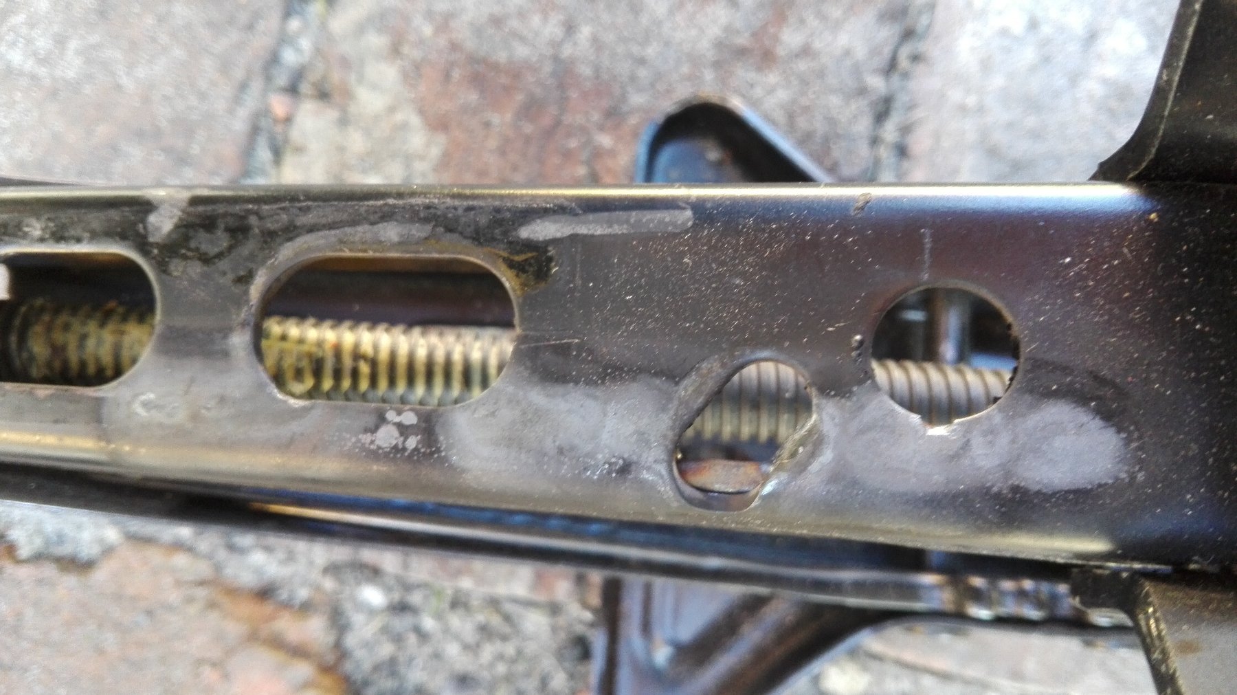

W aucie był podnośnik, podobno fabryczny. Podnosząc przednie koło na nierówności zaczął się wyginać.
Za dużo w nim dziur i jest za słaby. Szczególnie tyczy się tych przy krawędziach

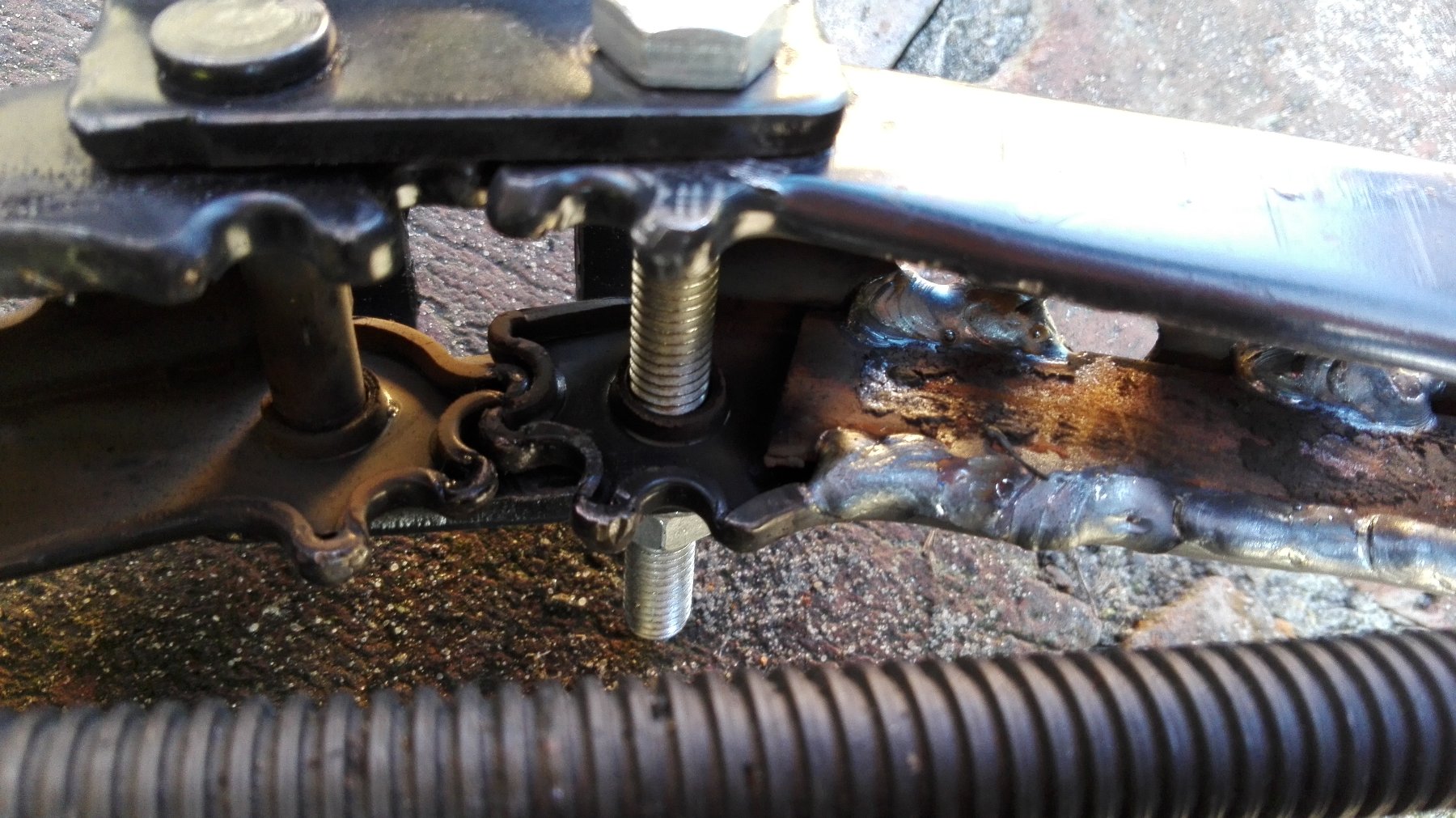

Musiałem go w znajomym warsztacie wzmocnić dospawując po kawałku grubej blachy.

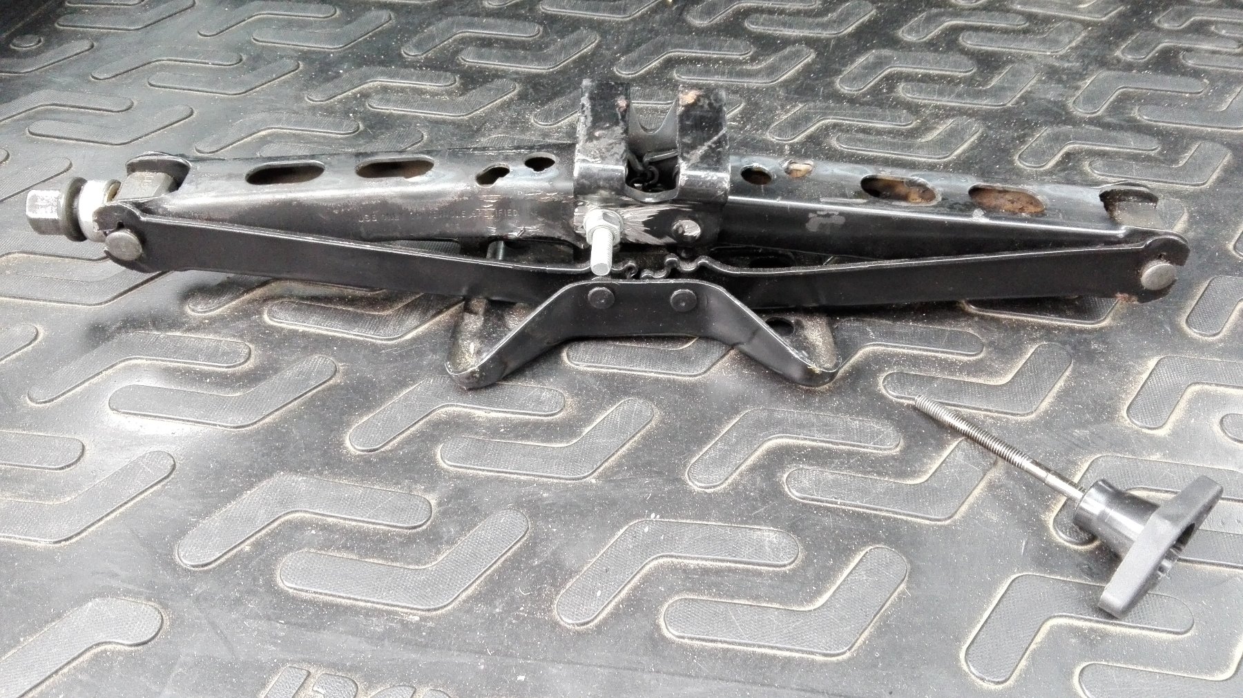

Pokaż zdjęcie całego to powiem ci czy fabryczny. Ja swojego używałem ze 4 razy i nic się nie działo.

Taki do Stara też mam, ale jeszcze nie mierzyłem
Dodano po 1 godzinie 7 minutach 7 sekundach:
Wypadałoby obciąć, ale kto to będzie oglądał.
Jest w nim jedna za długa śruba wstawiona po tym jak się wygiął.kroom1 pisze: 22 paź 2018, o 17:22 Pokaż zdjęcie całego to powiem ci czy fabryczny. Ja swojego używałem ze 4 razy i nic się nie działo.
