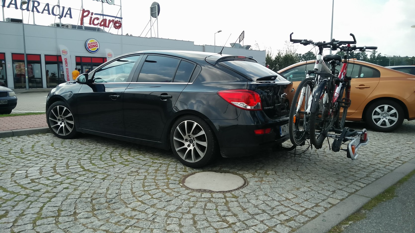

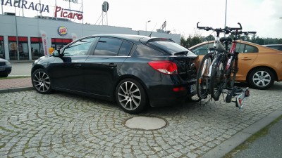

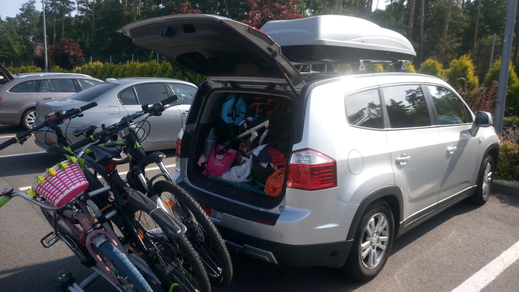

Jak bagażnik na rowery to tylko na hak. Zmieszczą się pod każdym wiaduktem, a nawet na parkingu piętrowym. Ja mam platformę na cztery rowery. Tysiąc km już z rowerami przejechała. Jeżeli zdecydujesz się na platformę, to tylko na szybko złączce oraz składaną. Taką, która daje możliwość dobrania się do bagażnika mimo rowerów na niej. A to mój zestaw

Tak , ale Ty masz vana tutaj dupsko zasłania cały ładunek , nie ma takich oporów powietrza , na Cruzie HB i rowerami na haku to będzie czuł się jak ze spadochronem. Moim zdaniem tylko dachowy . Przerabiałem i takie i takie , zostałem przy dachowym.

Jak cię siły odejdą, to zobaczysz jak łatwo załadować rower na dach bez jego obijania.
Ja po dobrym grilu miałem problem zapakować jeden rower na platformę z miejscem na cztery.
A opory na dachu i tak są większe.

Ja tylko pokazałem, że jeżeli masz platformę, to na dach możesz jeszcze coś wsadzić.

To tylko propozycja. Przy zastosowaniu platformy, czy to w Orlando, czy w Cruze. Zwiększają się możliwości załadunkowe.
