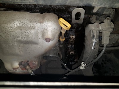

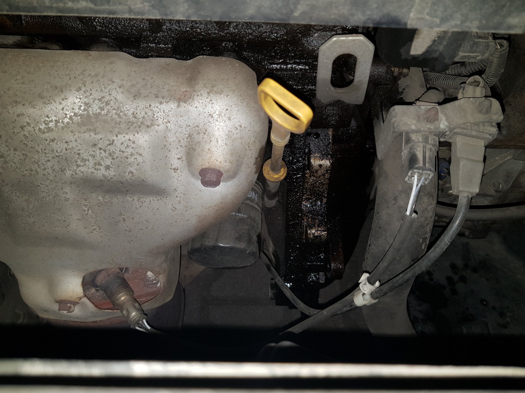

Witajcie. W moim Chevrolet Lacetti zauważyłem ostatnio wyciek. Co to może być? Wiecie może co dalej z tym zrobić?
Re: Wyciek z silnika - mokro pod maską
Zacząłbym od umycia silnika, bo może być uszczelka pokrywy zaworów, a także UPG

Wygląda na porządnie pocącą się uszczelkę pokrywy, głowica mokra nawet nad kolektorem
