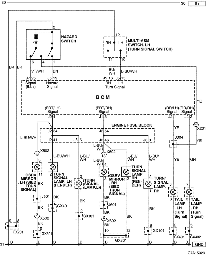

Re: Brak lewych kierunków
Musisz sprawdzić czy na pinie 15 złącza J5 w BCM pojawia ci się sygnał masy przy przełączeniu manetki.

Ok . Sprawdzę to . A powiedz ciężko się dostać to tego modułu? On gdzieś za radiem jest? I czy te złącza jakoś po kolorach da się rozpoznać?
BCM jest za radiem i panelem klimatyzacji.

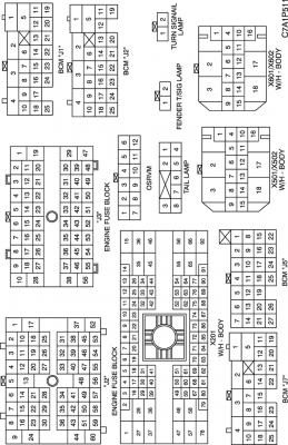

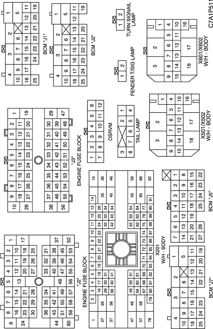

Każde złącze ma inny kształt, ma wycięcie w innym miejscu, musisz je znaleźć wedle podanego rysunku.
