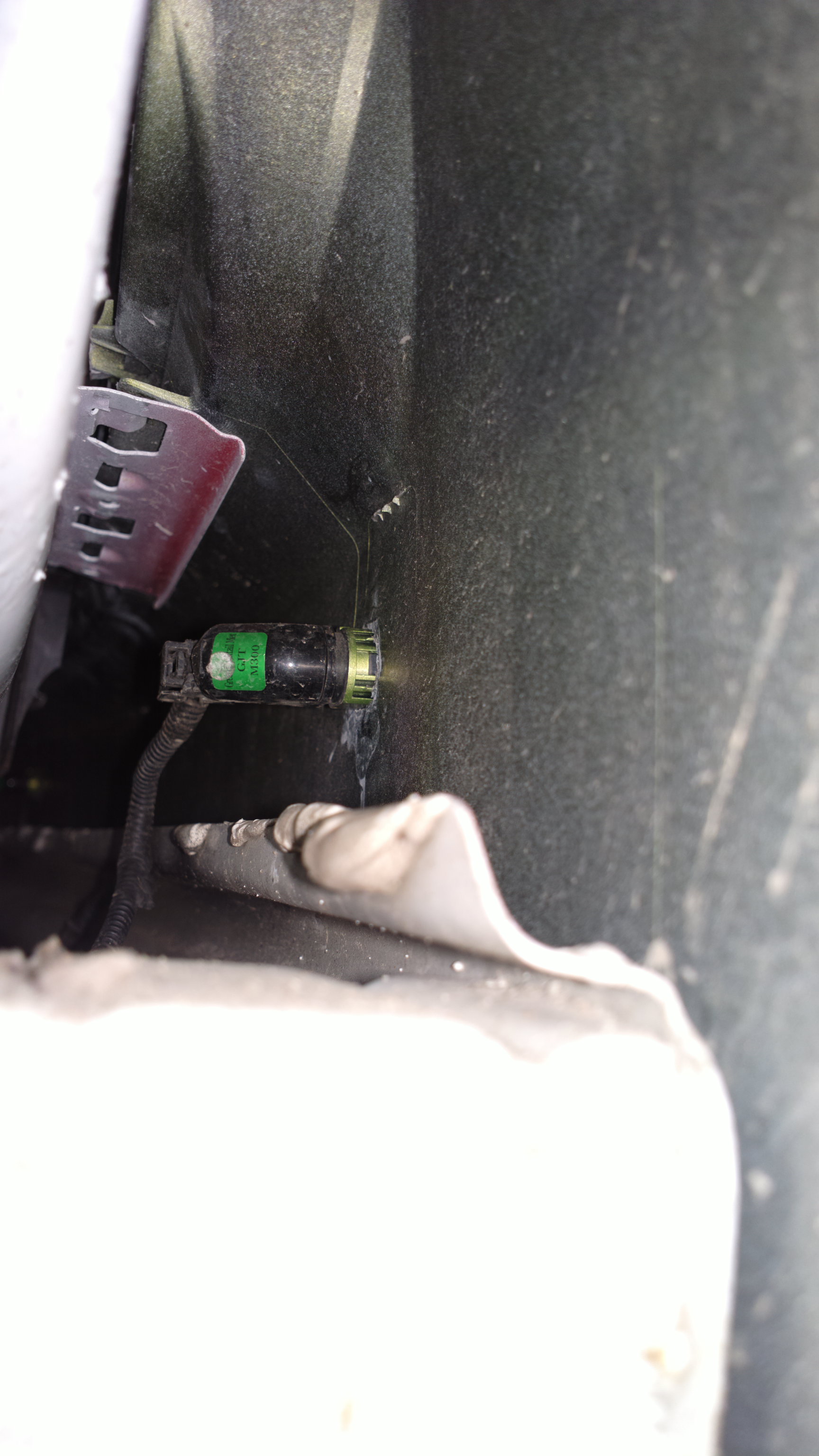

No i kolejne pytanie. Jak wymontować czujniki cofania w M300? Muszę pomalować je w kolor zderzaka, bo jak się okazało wsadzili koloru zielonego i pomalowali mazakiem wodoodpornym na czarno, a mam samochód biały :) Po pierwszym myciu pianą aktywna mazak się rozpuścił ujawniając piękną zieloną limonkę:)

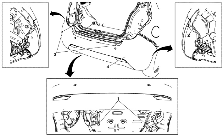

No to najpierw zderzak - out
zderzak spark.jpg (98.61 KiB) Przejrzano 2901 razy

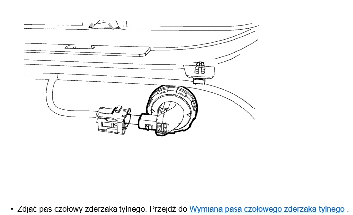

a potem już masz dostęp do czujnika, oczywiście jeśli to oryginał, ale przy innych i tak zderzak trzeba zdjąć
czujnik spark.jpg (54.3 KiB) Przejrzano 2901 razy

U mnie raczej nie muszę ściągać zderzaka bo dostęp jako taki mam. Ale chodzi mi o samo wydłubanie czujnika ze zderzaka, żeby czegoś w nim nie urwać.
Re: Czujniki cofania
Dlatego proponuje zdjąć zderzak, 15 minut i masz go w reku.
Nikt z nas nie ma Spark'a w LTZ z czujnikami, wiec ci nic nie podpowie, a serwisowka nie wskazuje jak to wyjąc. 8-)

Co do zderzaka i czujników to zdecydowanie szybciej i wygodniej będzie zdjąć zderzak niż leżeć pod autem i walczyć z czujnikami i zastanawiać się - urwę czujnik czy nie.
Nie zdejmowałem jeszcze tylnego zderzaka, ale zdjęcie przedniego to ok 8min dla jednej osoby, z tylnym pewnie będzie podobnie.
