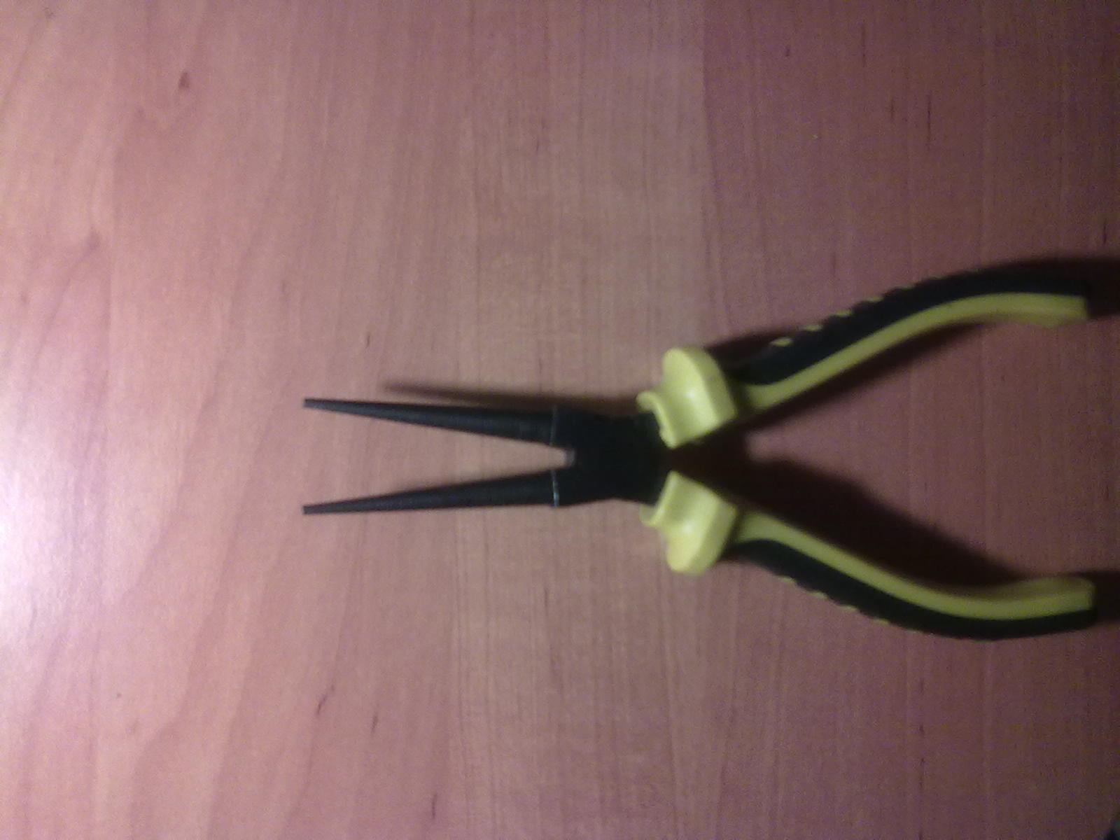

To jakaś koszmarna specyfika marki żeby się tam dostać trzeba wyjąć cały reflektor , zdjąć kostkę i jak masz paluszki cieniutkie i sprężyste to może zdołasz wyjąć bo dostęp paskudny - ja do tego celu kupiłem specjalnie wygięte szczypce
prawie takie same tylko w połowie długości wygięte o 30' stopni mam je z narzędziami w aucie i polecam każdemu bo bardzo ułatwiają wymianę :ok:
