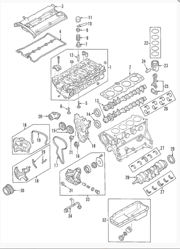

Post autor: Mandrol »
Krzysiek, to o jakiej części z poniższego schematu my piszemy?

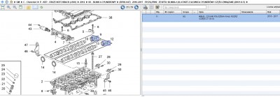

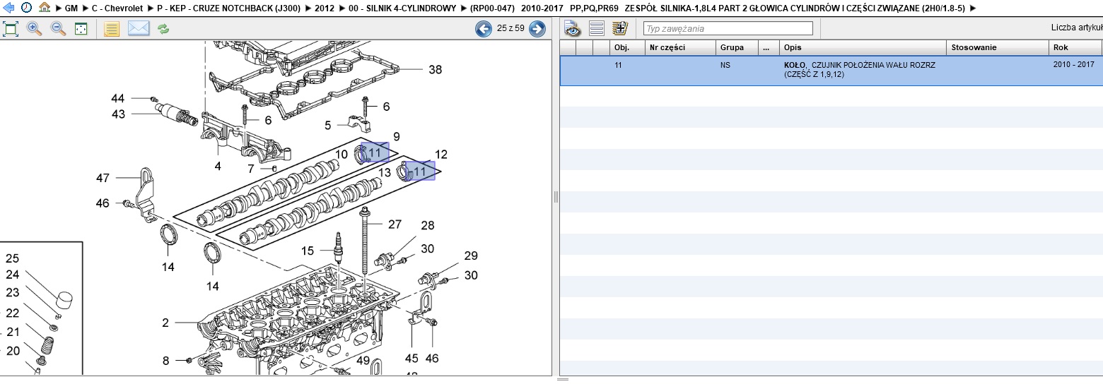

Re: Problem z wałkiem rozrządu
nie ma jej na tym rysunku.
Tutaj masz jako 11
