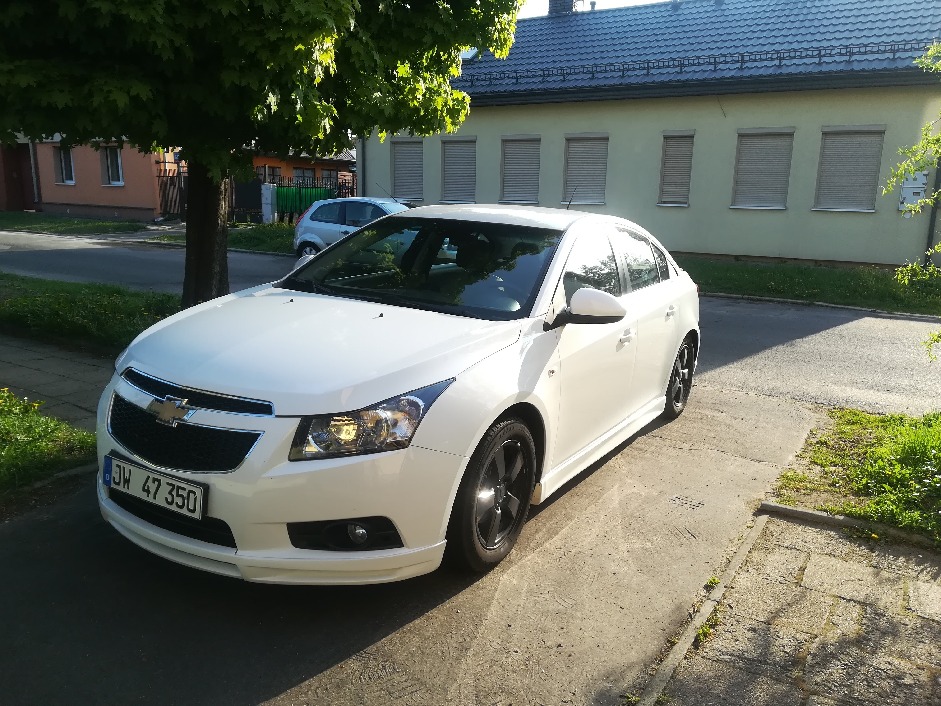

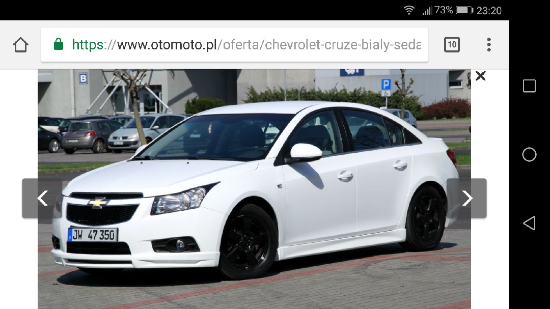

Witam mam Cruza który jest obniżony listwami i do tego ma pomarańczowe sprężyny "to chyba sportowe o ile się nie mylę" pytanie moje jest takie. Czy po wymianie sprężyn na normalne, oryginalne dużo auto podniesie się do góry?? Bo boję się że w zimę będę jak pług. Mechanicy nawet przy wymianie opon się czepiają. Wrzuciłem zdjęcia żeby pokazać jak jest nisko. Pomocy.

fajnie jest !!! Też tak chce docelowo zrobić . Nie widać dobrze , ale obstawiam że masz 3 cm w dół od seryjnych ( więc kolosalnej różnicy nie będzie ). Chociaż masz dokładni zderzaka , więc różnie to może być.

Hehehe no ja wiem ze zajebiscie wygląda ale wszyscy wiemy jakie są warunki drogowe u nas w Polsce. Nawet problem jest z podjechaniem na krawężnik czy zaparkowanie przodem do krawężnika bo się boję że zawadze i rozwale te listwy... Już nie wiem co robić.

Parkuj tyłem ....To pierwsza zasada gleby ;) i nie świruj nie takie gleby jeżdżą w zimie nie na gwincie i jakoś dają radę :) Masz coś jeszcze pomodzone ?

Efekt wizualny to jedna sprawa ale dla mnie okolica po której jeżdżę jest tragiczna dla takiego auta. Ostatnio wyjeżdżając z parkingu słyszałem jak się obcieraja listwy boczne o asfalt bo był garb na wyjeździe... A myślę że jak go podniose z 5-6cm to za dużo nie stracę na wyglądzie tym bardziej że wrzucam mu felgi 17tki.

To chyba masz większą glebe niż przypuszczałem . Na 3 cm nie powinieneś tak ryć. Też chce wskoczyć na 17 masz już jakieś konkretne ? .
