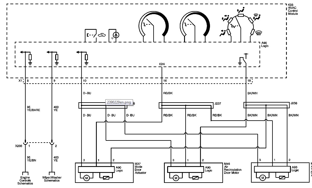

Ciekawe jak może być ze jedno pokrętło świeciło, a drugie nie. :zastanawiasie:

Re: oświetlenie pokrętła klimy
: 15 kwie 2014, o 17:26
Ale jest jedna dioda, a pokrętła są trzy, a zasilanie jedno.
Kolega pisze na innym forum ze kabelek był urwany i dlatego nie świeciło, ale jak to może być ze zasilanie urwało, a pozostałe dwa pokrętła świeciły.

etac_owiec pisze:Ciekawe jak może być ze jedno pokrętło świeciło, a drugie nie. :zastanawiasie:
no, ale Ty podałeś schemat podświetlania panelu od nawiewów manualnych, a nie klimatroniku :) , a tu chyba jest troszeczkę inne rozwiązanie.
: 16 kwie 2014, o 06:38
Wlasnie ze od klimatronika, dla manualnej nie ma takiego schematu bo tam wszystko jest na linkach
: 9 maja 2014, o 10:20
Nie będę się kłócił, bo jeśli to błąd jest w TIS. Ja wybierałem wg opisu w manualu i na pewno wybierałem klimę jak na zdjęciu powyżej.
To zdjęcie poniżej to MY2013, wiec inne miejsce w schematach. :piwo3:
A taki właśnie jest schemat dla manualnej klimatyzacji.
I oddzielnie dla włącznika klimy
czyli, krotko mówiąc nie ma nic. Schematu nie ma dla tych podświetleń, co jest bardzo ciekawym faktem.
