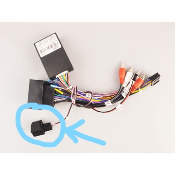

Jakieś pomysły gdzie to wpiąć w AVEO?
bez tego radio nie gada z samochodem. :nerwy
Re: Radio z android
Strasznie marne zdjęcie. Gdzie te kabelek jest podłączony w wiązce, ile ma przewodów?
Re: Radio z android
dwa przewody, ma opisane 23 - podłączenie do instalacji auta. Podejrzewam ze jest to wejście CAN
