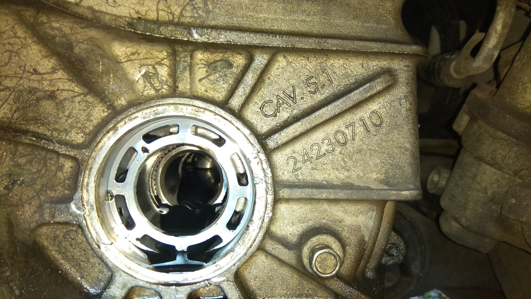

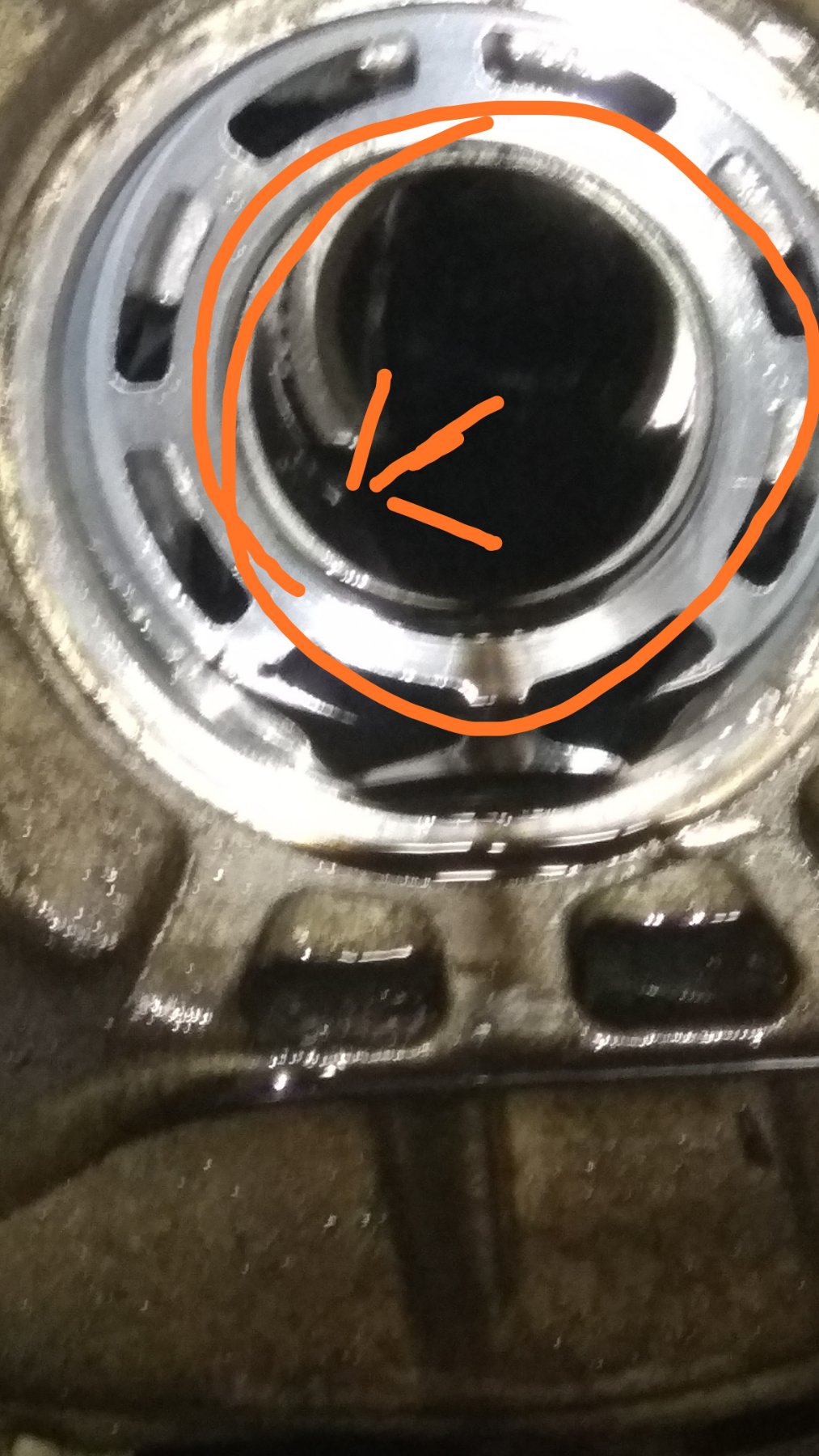

Witam mój problem to telepanie auta podczas ruszania przy małej prędkości. Oczywiście wymienione wszystkie, tarcze, klocki, tulejki. Diagnoza to rozbita wyrobiona tulejka slizgowa półosi lewej, silnik 2.0vcdi w automacie 6stopniowy z dsg rocznik 2013. A problemem to kupienie tej tulejki, od serwisu do serwisu rozkładanie rąk,albo panie jeździć aż się rozwalił skrzynia i pan nowa kupi. Jeśli temat był to sorki. Na jednym zdjęciu z tulejka sorki za jakość

Tak razem z całą połowa skrzyni za 12 tys producent nie przewidział że to się zepsuje cześć nie występuje oddzielnie
Re: Tulejka slizgowa półosi
No to dobry serwis skrzyni automatycznych i wstawienie nowej tulejki po rozwierceniu, lub kupno skrzyni uszkodzonej wewnętrznie, ale z sprawną tą częścią.

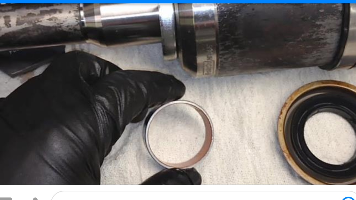

Tu nie chodzi o uszczelniacz tylko o taki pierścionek dosłownie jest to tulejka slizgowa albo podpora półosi lewej prawdopodobnie ta skrzynia była na usa albo Chiny dokładny numer będę miał w poniedziałek wydaje misie że nieźle wdeplem

A nie można zmierzyć tej tulei, określić z jakiego materiału jest zrobiona i dorobić? Być może to mosiądz.
