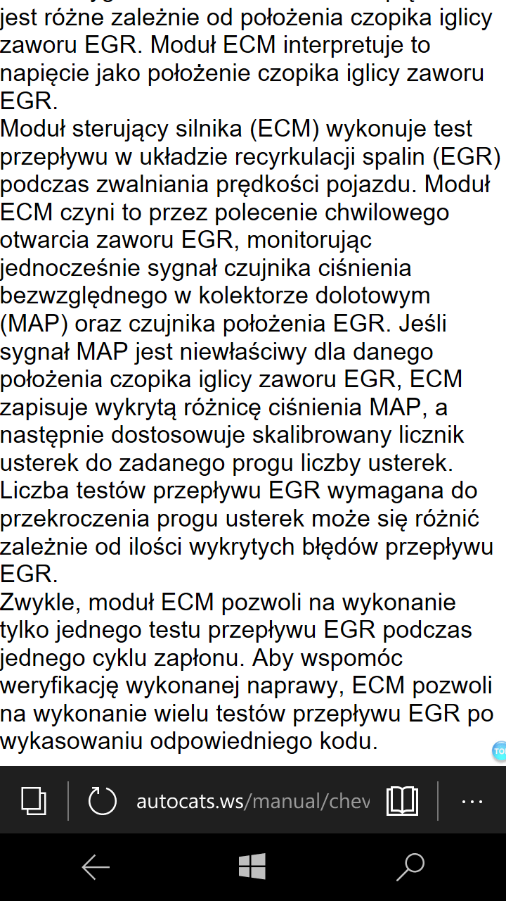

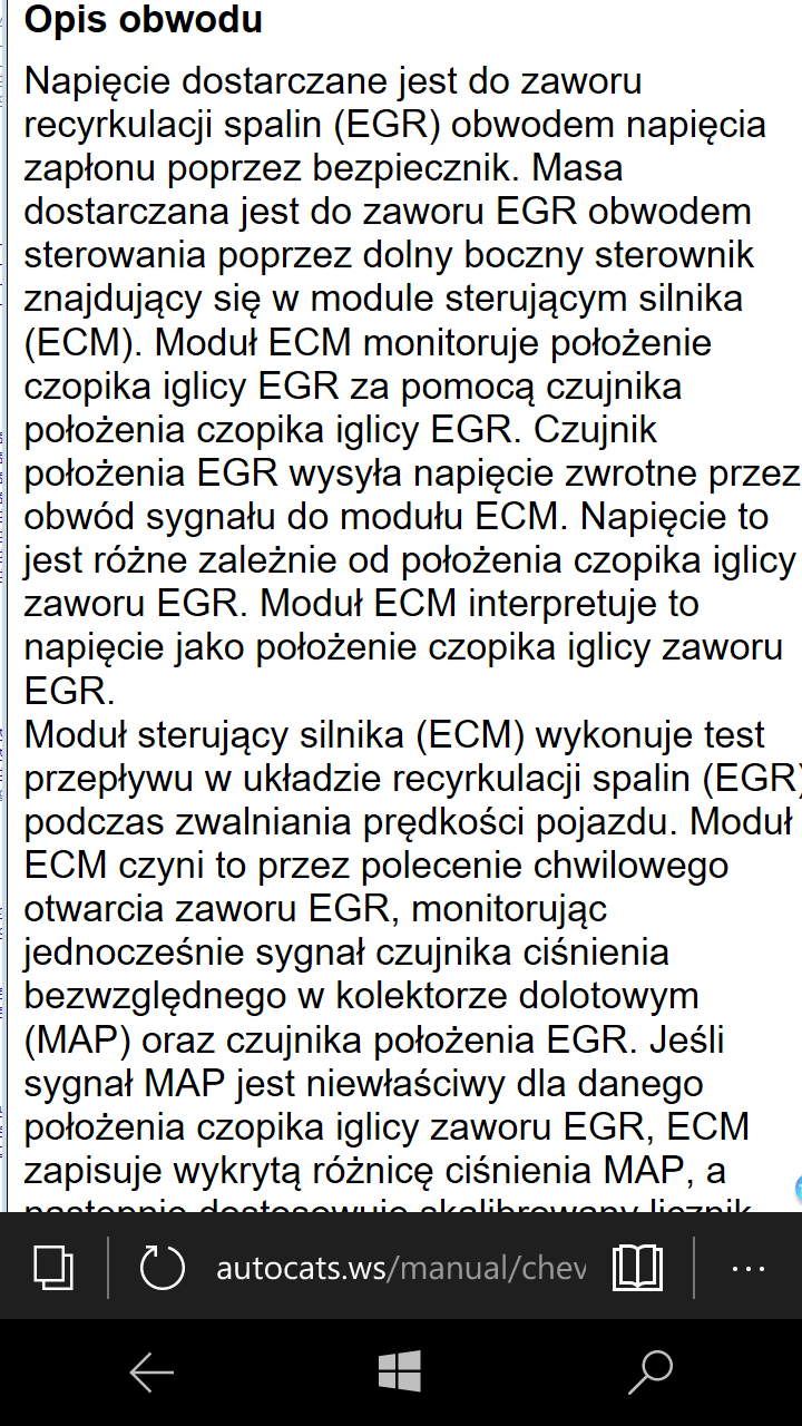

Już sprawdzałem ceny sprzętu do mierzenia kompresji. Lecz mi tu zależy na czasie. Miałem jechać tym autem na wakacje. Sprawdzę jutro te wtryski i jeżeli to nie będą one to po prostu oddam auto do serwisu.
Jest jakaś możliwość że EGR szwankuje? Nikt nie podał takiej opcji, a słyszałem że też ma podobne objawy.

Byc może płyn chłodniczy dostaje sie do cylindra. Zmierzenie kompresji pomogloby w diagnozie. Czy w zbiorniczku wyrównawczym układu chłodzenia wydostaja sie bomble powietrza podczas pracy silnika?
Czujnik egr współgra z czujnikiem map. Wiec może byc padnięty czujnik map a wywalać błąd egr.
