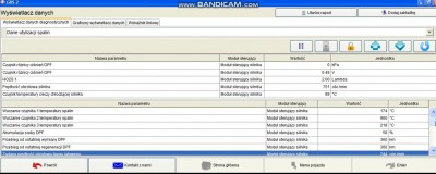

Tego czujnika fizycznie nie ma, jest tylko w programach diagnostycznych.
Pozwoliłem sobie wkleić zrzut z zapisu diagnostyki kol. wojtas01
TEMPERATURY SPALIN kol. Wojtas1

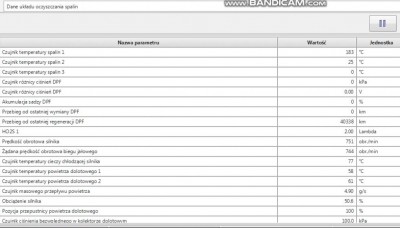

U mnie jest troszkę inaczej drugi zamiast 900*C cały czas pokazuje 25*C a trzeci pokazuje 0 bo DPF brak.
TEMPERATURY SPALIN KOCHAR

Jest też o nim mowa w TIS, o dziwo dla silnika LNP. Ale jego zadaniem powinno być mierzenie temperatury za katalizatorem wstępnym, którego nie ma w tym silniku - jest natomiast w LLW. Stąd ten czujnik nie jest potrzebny, bo mierzyłby praktycznie to samo co na wyściu spalin z turbiny (tam gdzie jest czujnik 1 EGT). Ostatni czujnik 3 EGT jest tuż przed filtrem DPF a za katalizatorem głównym (oba te komponenty są w tej samej obudowie).
Jeżeli któryś z tych czujników zepsułby się to pojawi się błąd, np. P2032.

Jak u Ciebie jest 900 tam gdzie u mnie jest 25 to wszystko jest ok. Ten program to se można ... nie pokazuje wszystkich czujników. :witam:
