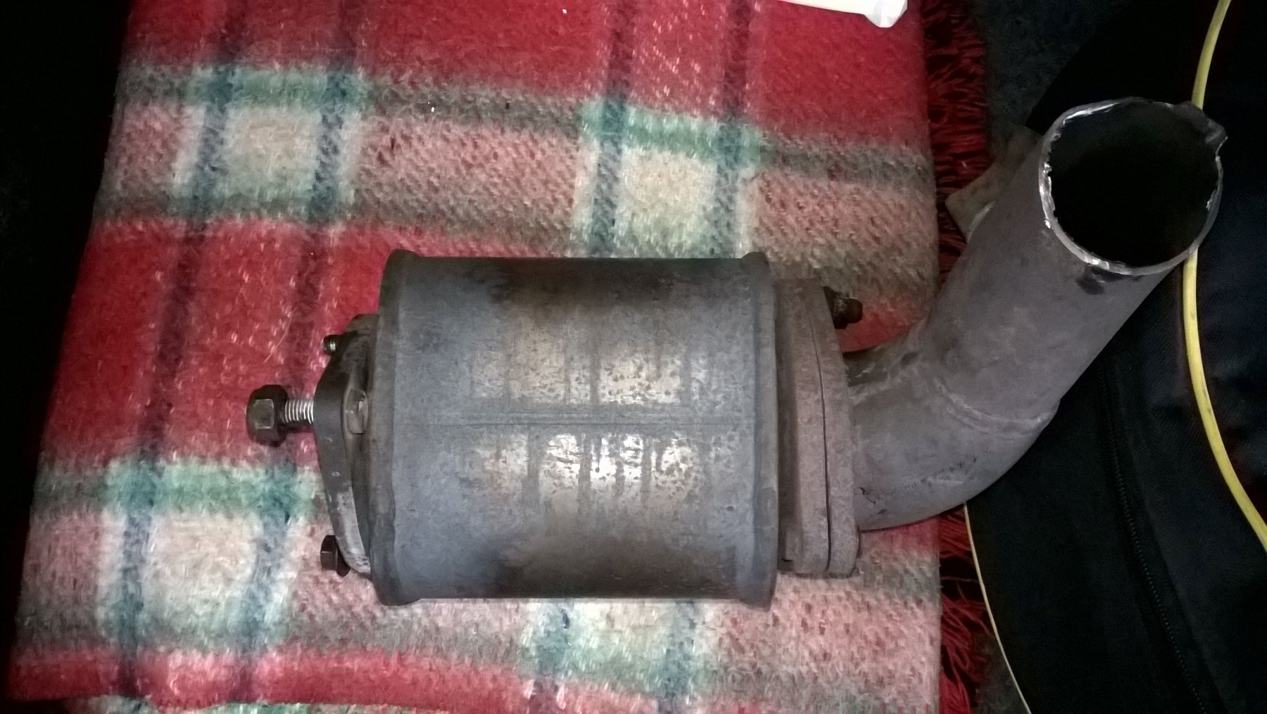

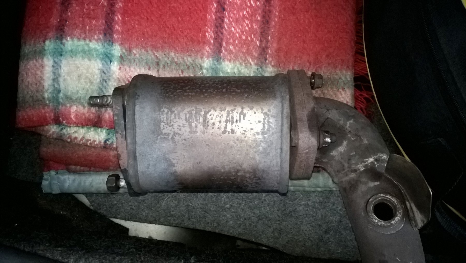

Wymieniem wydech i niestety, szpilki katalizatora są gruzem. Od spodu jedna urwana - dawno temu, ta która miała trzymać wspornik, druga została zmasakrowana bo nakrętka była wyślizgana przez jakiegoś rzeźnika i nijak się nie dało odkręcić, trzeci względnie OK, z oporami ale poszło. Niestety, musiałem go odkręcić od góry i wyjąć razem z wydechem bo dostępu zero żeby nawet je uciąć. No i górne szpilki podobnie - jedna OK, druga krzywa w paragraf, trzecia zmasakrowana bo nakrętka kręciła się w kółko i udało się ją naciąć fleksem. No i teraz mam zonk, bo opcja wycięcia ich i od wewnętrznej strony dane nakrętek a śrub od zewnętrznej upadła, za ciasno. Ale wpadłem na inny pomysł i potrzebuję porady - mam takiego dobrego spawacza, plan taki - uciąć i rozwiercić żeby się pozbyć główek i w otwór wstawienie i przyspawanie od zewnętrznej strony nowej szpilki - śruby z uciętym łbem. Pytanie - podstawa katalizatora to stal czy żeliwo i pomysł nie wypali? Macie jakieś inne pomysły? Bo zostałem chwilowo bez auta...

Ten numer nie przejdzie bo te szpilki jak widać na zdjęciu nie są wkręcane a mają od strony katalizatora grzybek, więc tylko cięcie i rozwiercanie pozostałości jak nie wyjdą. Miejsca na nakrętkę też mało, musiałaby być cieńsza niż standardowe i jednak byłby problem dokręcić na aucie. Jutro podjadę do magika, może coś wykmini. Bo nie widzi mi się kupować nowy za 450zł
