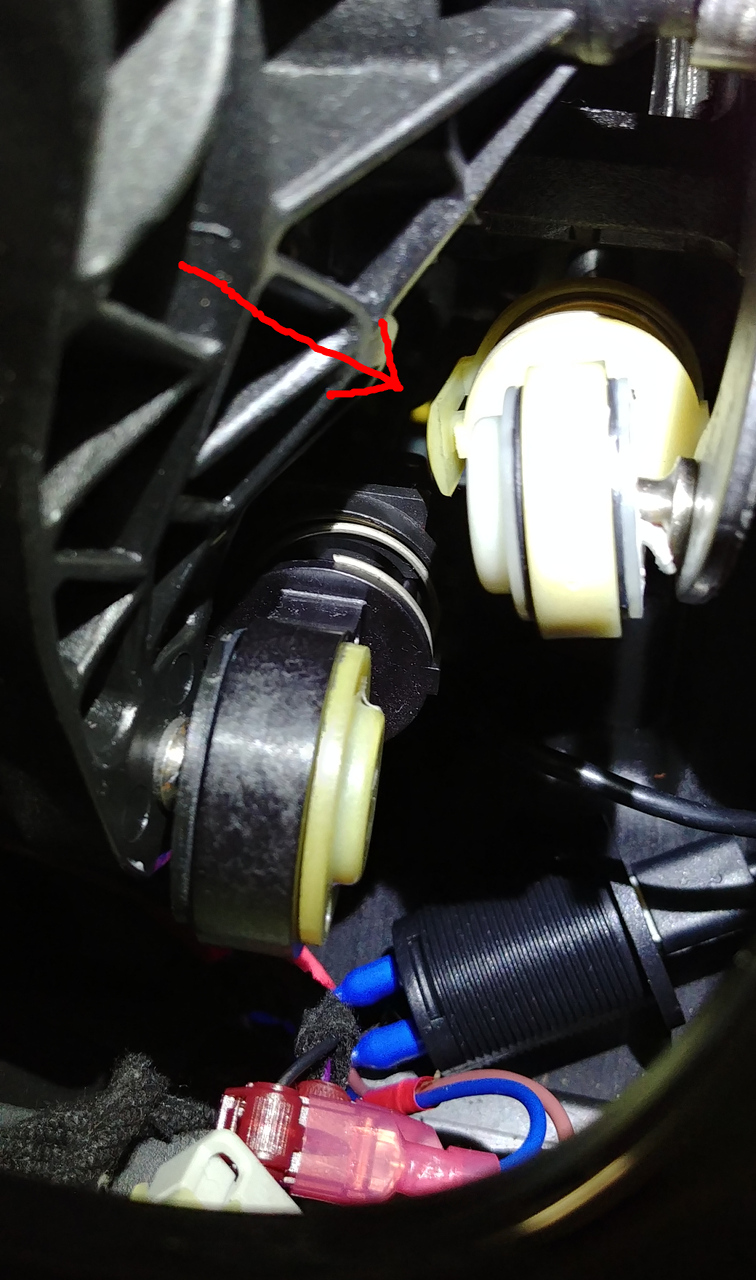

Dobra, zrobione. Nie znalazłem instrukcji ale posiłkowałem się instrukcją / zdjęciami z jakiegoś forum Astra.

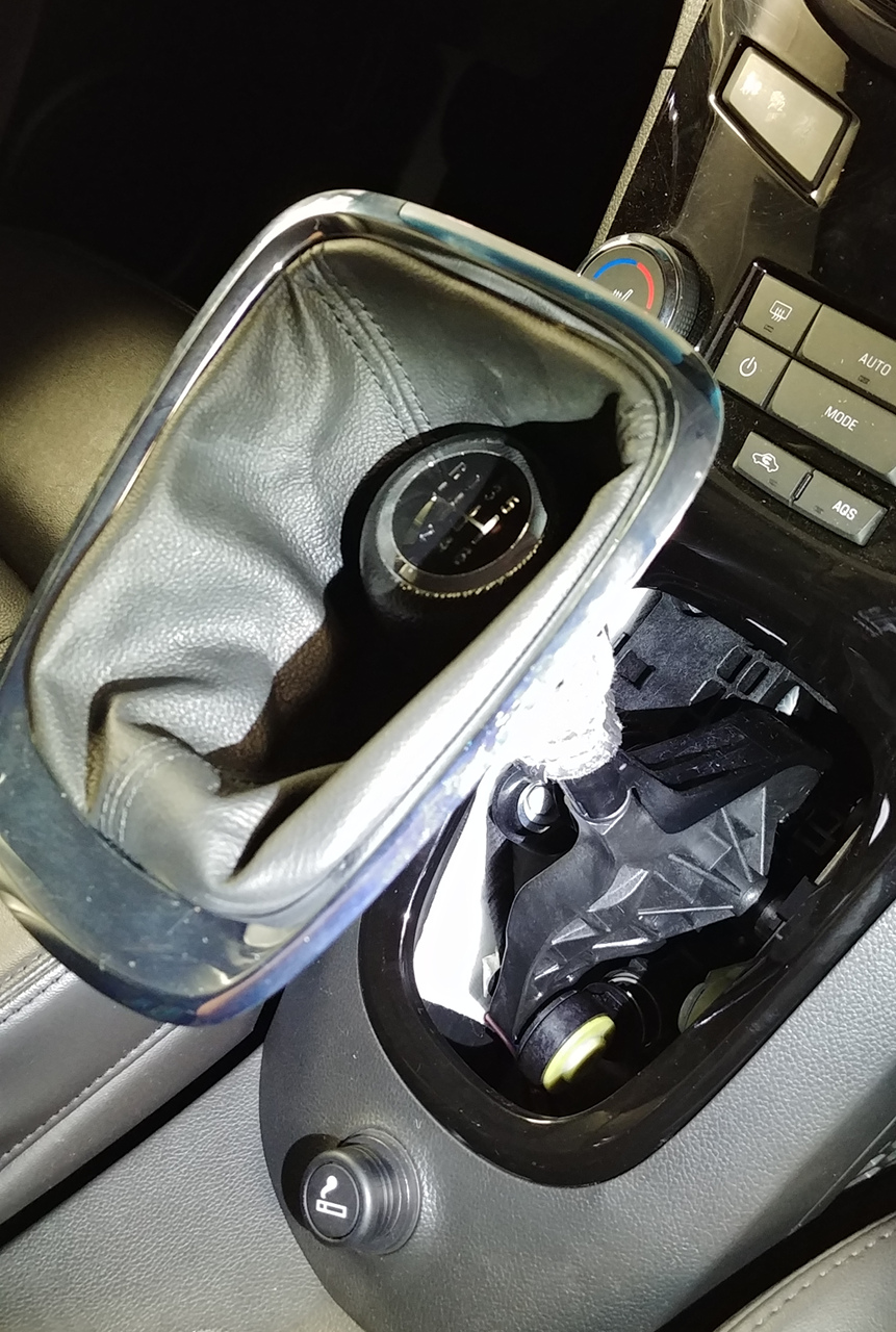

Zabawa jest dziecinnie prosta. Jedynie dostęp jest delikatnie mówiąc - upierdliwy.

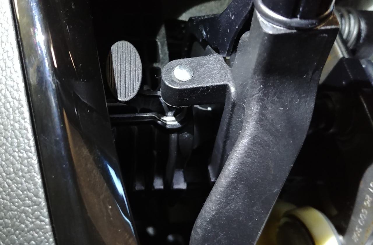

Przy lewarku, jak podniesiemy mieszek to po lewej stronie jest taka mała, czarna rączka (nie wiem jak to nazwać) a obok taki metalowy pin. Jak pociągniemy rączkę to ten pin idzie do góry. Przy lewarku jest taka plastikowa część a w niej dziurka. Ten pin ma wejść w tę dziurkę. Brzmi kiepsko ale jak zobaczycie na własne oczy to jest to proste i oczywiste. Generalnie lewarek ma być dociągnięty w lewo i wtedy ten pin wskakuje w ten otworek.

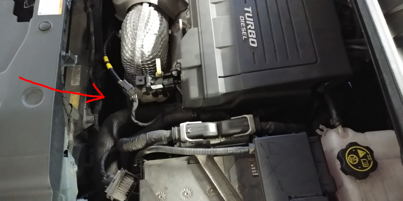

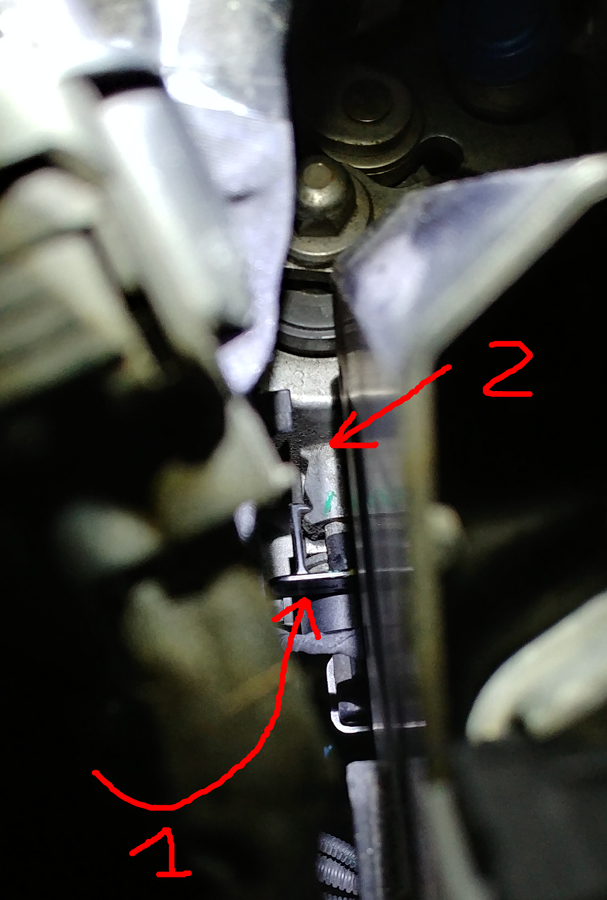

Przy skrzyni przy wybieraku jest podobnie ale zamiast wyciągać pin wpychamy go. Jest tam taki - nazwijmy go guzik - czarny, i należy go wcisnąć do samego końca. Trzeba nacelować = poruszać troszkę cięgłami, aby wszedł do końca. Dostęp do tego jest mega wkurzający ale nie tak jak później przy lewarku. Generalnie wysunąłem komputer do góry na tyle ile pozwoliły kable ( nie chciałem odpinać wtyczek bo się bałem, że coś zepsuje
i namacalnie wepchnąłem ten guzik.

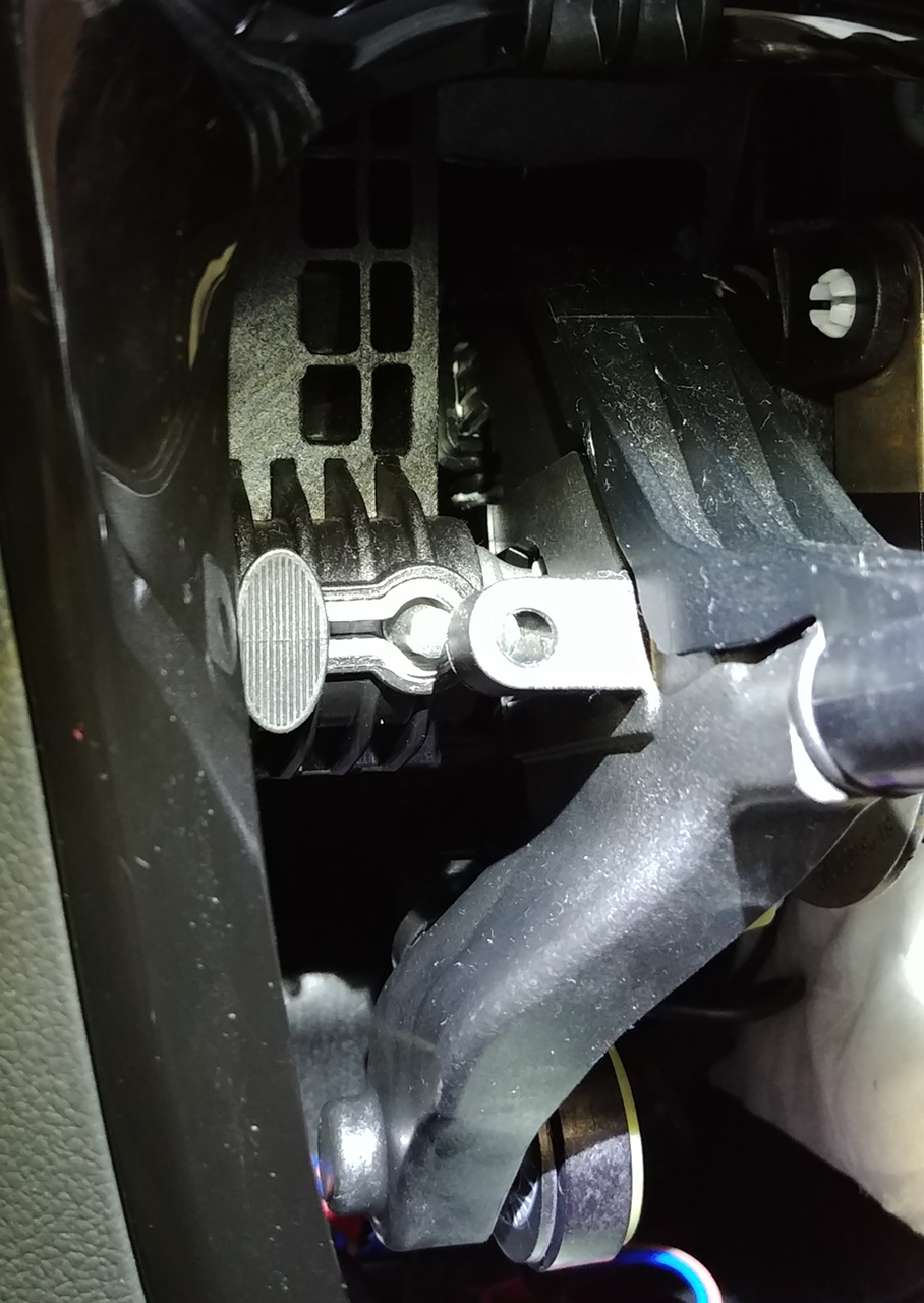

Przy lewarku są dwa cięgła przypięte takimi klipsami ze sprężynką. Trzeba je poluzować ... nie bardzo wiem jak to opisać. Jest tam taki pierścień plastikowy z takim wąsem i zatrzaskiem. Jak ściśniemy, tak jakbyśmy ściskali sprężynkę to zatrzaśnie się i wtedy cięgło jest luzem. Dostęp bez rozbierania deski jest &*(&%%$@* !! ale da się zrobić.
Reasumując ( operacje w kolejności jakiej powinny być przeprowadzone w mojej opinii ):
1. Lewarek na lewo i wysuwamy pin blokujący.
2. Luzujemy cięgła przy lewarku tymi zatrzaskami ze sprężynkami, są dwa cięgła.
3. Idziemy pod maskę i wciskamy do końca guziczek - tam też są takie zapadki / rowki żeby było wiadomo, że jest do końca.
4. Wracamy do kabiny i odklikujemy uchwyty cięgieł - i tu uwaga! delikatnie z tymi zapadkami bo można złamać i potem będzie bieda przy ew. kolejnym ustawianiu. Mnie ta czarna nie chciała wrócić bo zaklinowała się z takimi niebieskimi plastikami trzymającymi cięgło. Zamiast sposobem walczyłem na siłę i złamałem ten plastik z zatrzaskiem i teraz jak mi przyjdzie ustawiać to będę miał problem. Potem płaskim śrubokrętem nakierowałem te niebieskie plastiki i zatrzasnęło się samo.

edit: dokonałem ponownej regulacji ale już tak bez nerwów. Okazuje się, że da się to zrobić bez rozbierania czegokolwiek nie licząc podniesienia srebrnej ramki z mieszkiem przy lewarku
6. Jak już nam się wydaje, że są ładnie ustawione to odklikujemy te zabezpieczenia linek przy lewarku.
7. Wracamy do silnika i znowu łapka pod ECU i wyciągamy ten pstryczek.
8. Wracamy do auta, odbezpieczamy lewarek i zakładamy mieszek.
Tyle.
Po ponownej regulacji na spokojnie różnica jest znacząca na plus. Nie chcę zapeszać ale w końcu biegi wchodzą nieźle - choć do perfekcji jeszcze brakuje
Minus jest taki, że raczej ciężko dokonać precyzyjnej regulacji o np. 1 ząbek. Tam zawsze jest mały luz i każda regulacja jest właściwie na chybił-trafił. Może się okazać, że po kolejnej będzie gorzej niż ostatnio. Na szczęście jak już znamy patent to ustawianie trwa dosłownie 5 min i można przy odrobinie cierpliwości poeksperymentować
