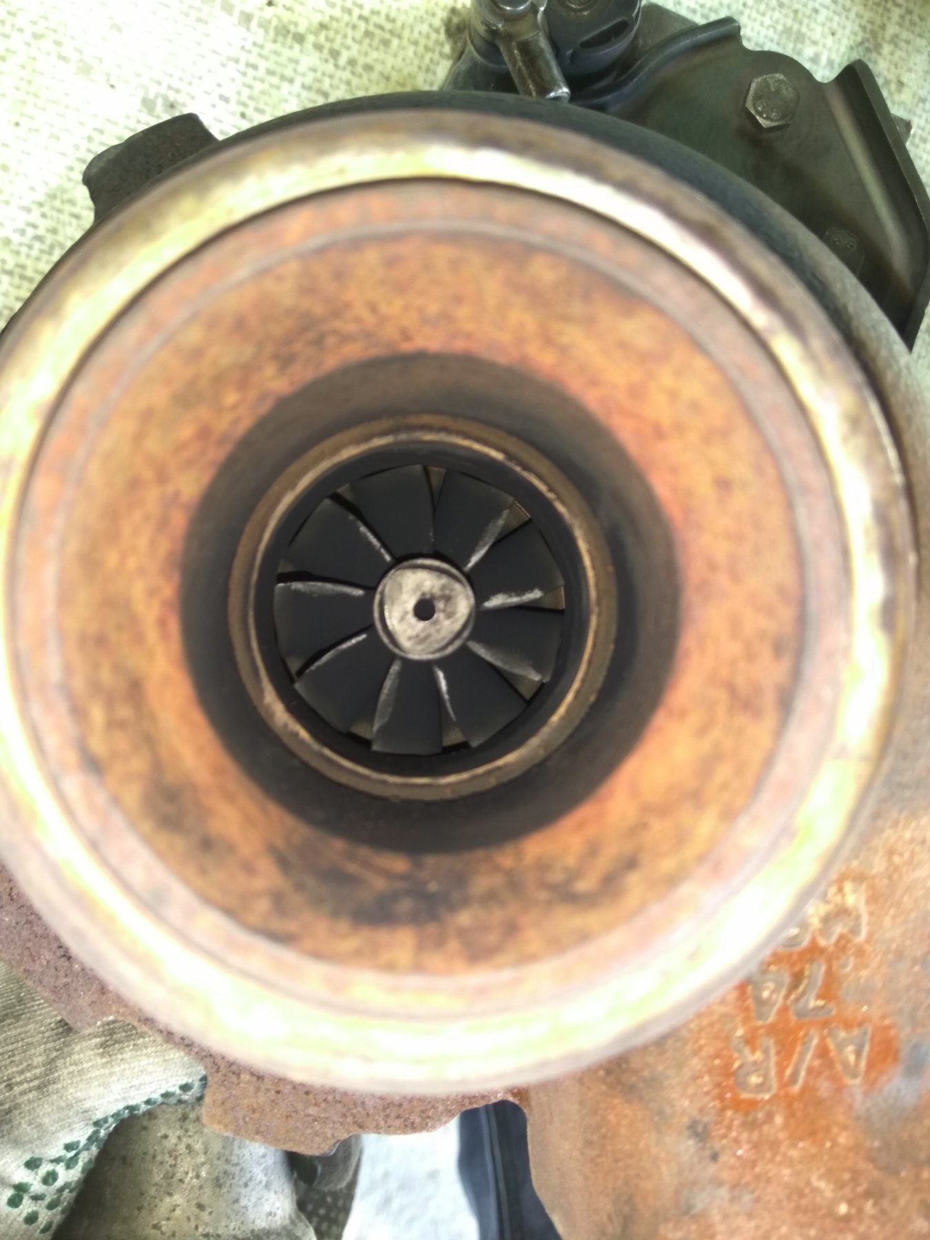

Nie wyczuwam luzu na wale od strony zimnej. Odpiąłem cięgno od elektronicznego sterownika geometrii, i obracając wałkiem turbo nie wyczułem, aby coś ‘zawadzało’ podczas ruszania mechanizmem zmiany geometrii.

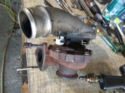

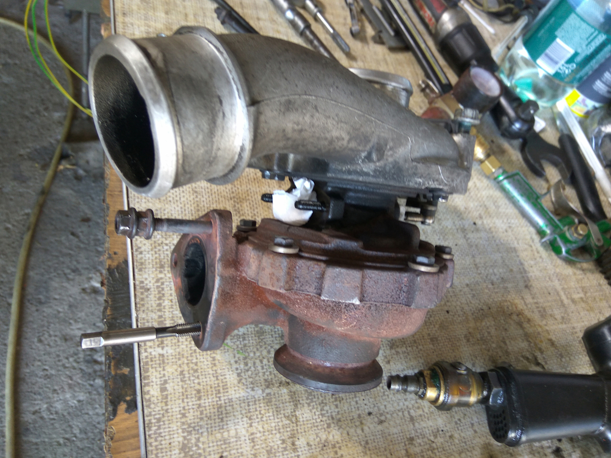

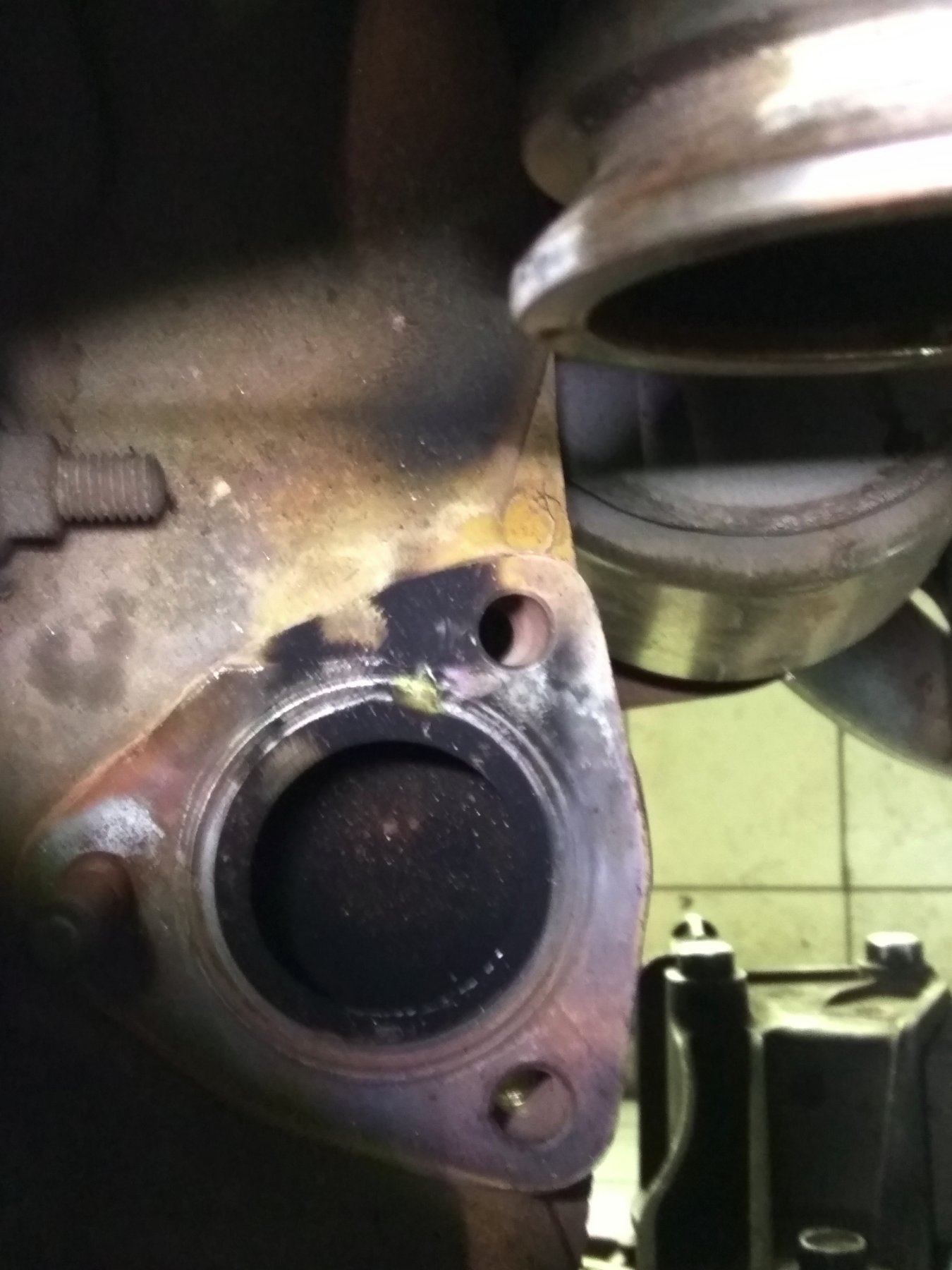

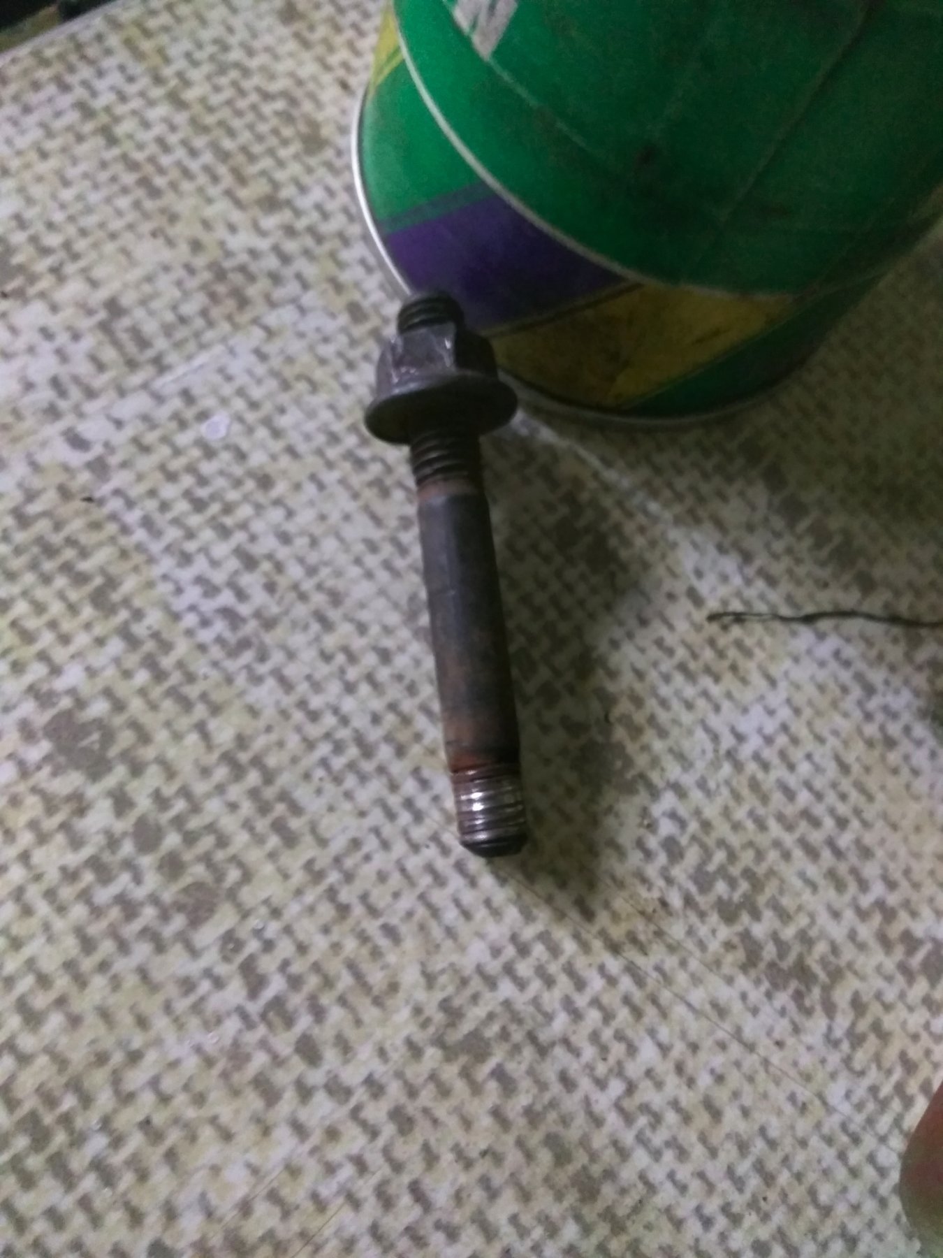

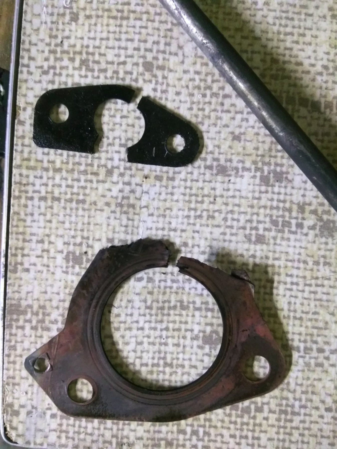

Dwa i pół roku później (sześćdziesiąt kilka tysięcy km) przyczyna zdiagnozowana i naprawiona: zerwany gwint 1 / 3 szpilki mocujących turbo do kolektora. Przez to panował tam słabszy docisk uszczelki i na początku tylko wysokie ciśnienie (duże obciążenie silnika) powodowało wylatywanie spalin i charakterystyczny pisk / ćwierkanie opisywane w pierwszym poście. Po tym czasie 'wydmuchało' część uszczelki i zaczęło już 'pierdzieć' przy zwykłym dodaniu gazu.
Bardzo długo nie widać było z którego miejsca to wylatuje i przez to nie wiedziałem, że to właśnie tam :-) Dopiero pod koniec, gdy szpara była już duża i sadza osadzała się na pobliskich elementach można było zauważyć skąd wylatują spaliny. W podobnym momencie zauważyłem wyciek spod uszczelki rurki odprowadzania oleju z turbiny.
Kto zepsuł szpilkę? Prawdopodobnie mechanicy poprzedniemu właścicielowi, bo kupując auto, jako jeden z papierów dokumentacji dostałem fakturkę na usługę: 'turbo wymiana/zamiana'.
Całe szczęście, że w tym miejscu szpilka miała gwint około 10 mm i to na niej bardziej zepsuł się gwint niż w otworze podstawy turbiny, który swoją drogą jest spokojnie dwa razy głębszy. Otwór wystarczyło przegwintować M8x1,25 i udało się te pierwsze 10 mm w miarę sensownie odzyskać. Dorobiłem sobie szpilkę z śrubki o twardości 8.8, gwint zrobiłem dłuższy, żeby mieć pewność, że będzie trzymał. Przy okazji odświeżyłem gwinty pozostałych szpilek, otworów i śrubek (turbo, kolektor, katalizator).
Uszczelki nowe, część oryginały z potak, dwie z nich zamienniki:
- kolektor-turbo: OE 13280720
- kolektor-katalizator: OE 96629323
- katalizator-łącznik elastyczny: zamiennik FA1 120-952
- uszczelka rurki odprowadzania oleju z turbo: zamiennik HANS PRIES 115 086
