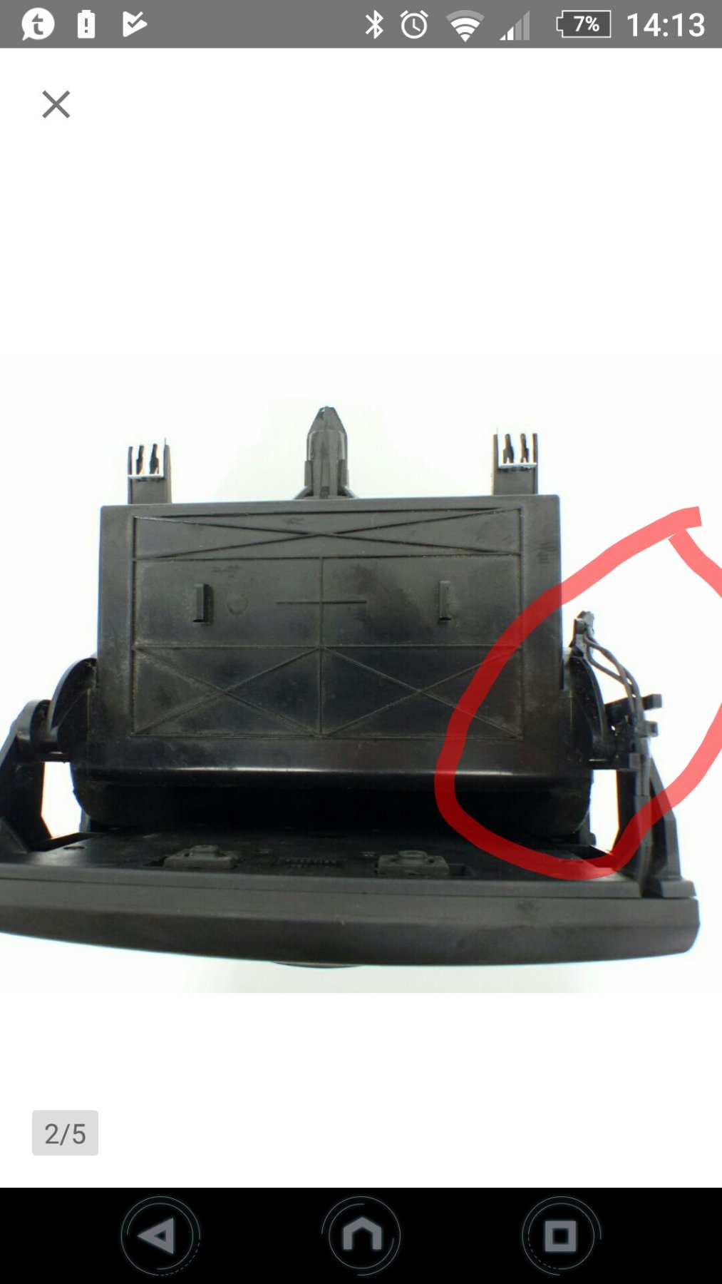

Przerwane przewody. Do naprawy, jak znajdę fotkę to pokażę co trzeba naprawić.

Piękne dzięki, 2 minuty rozbierania. Trzeba kilka kabli przelutowac bo się połamały.

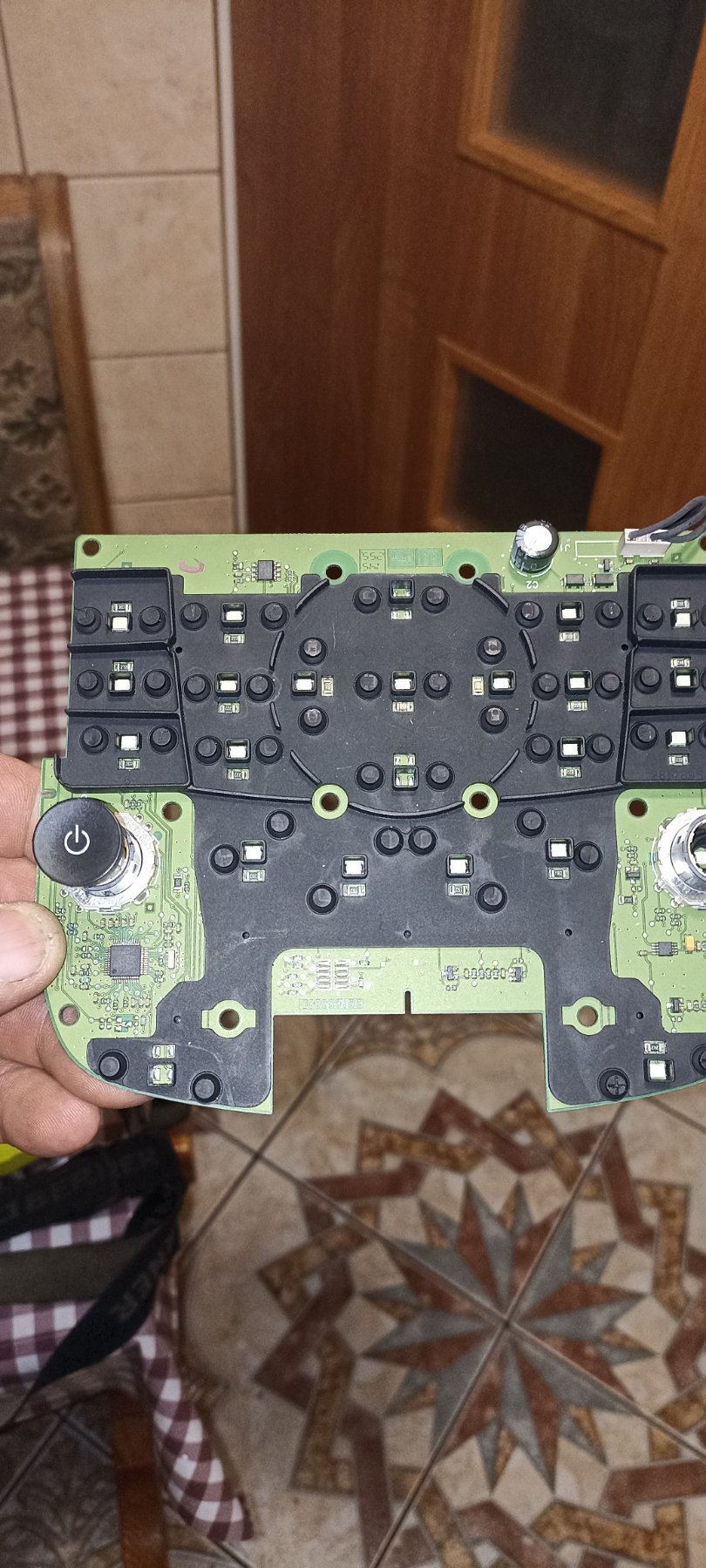

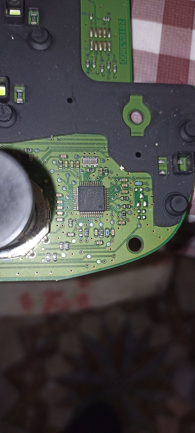

Witam u mnie przestały działać numeryczne przyciski rozebrałem panel i było do wyczyszczenia nóżki które zaszły zielonym nalotem . Umyłem kontaktem i sprawne
To zdjecia
To zdjecia
