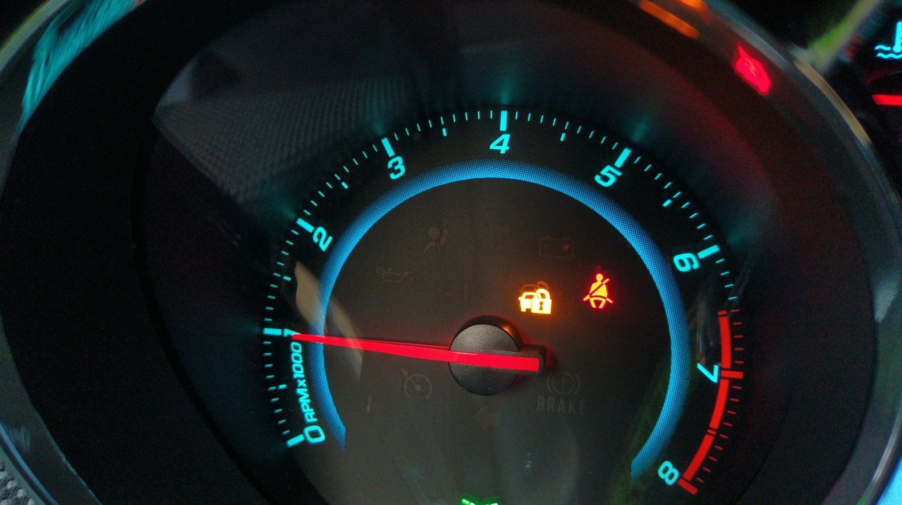

Co to za ostrzezenie?
Post autor: Owadus55 »
Dzisiaj wyskoczylo mi takie ostrzezenie na zegarach.Czytalem ze to wina diagnostyki,, moze akumulator czy cos takiego. Instalowalem przez caly dzien podswietlenie klamek, wiec troche podlaczania kabli, moze to od tego, ale mam pare wskazowek:
-auto nie bylo odpalane caly dzien odkad sie za to zabralem, troche zezarlo akumulator na pewno
-akumulator byl ogolnie mam wrazenie juz slaby, padl mi juz wczesniej raz (3 miesiace temu)
-podczas odpalania auta, gdy nie chcialo zapalic wydobywal sie dziwny dzwiek (jakby z komputera, nie mechaniczny a elektryczny, jesli rozumiecie) az w koncu za 4 5 razem auto odpalilo ledwo ledwo
Co myslicie?
Gdy auto pochodzilo okolo 20 minut, wylaczylem ja i wlaczylrm ponownie, istrzezenia zniklo. Czyzby akumulator do piachu?

Re: Co to za ostrzezenie?
Post autor: C77 »
To nie aku. W Cruzaku albo odpala albo nie odpala.
Gdy aku jest rozładowany to nawet nie zakręci rozrusznikiem a nie że 4 - 5 razy próbuje odpalić.
Pewnie IMO miał jakiś problem z rozpoznaniem klucza i tyle.
Nie przejmuj się bzdetami :D
To znaczy ze nie mam nigdzie z tym jechać? A jesli to sie powtorzy i juz nie rusze?
Post autor: C77 »
Możesz sprawdzić błędy czy coś jest jeśli nie daje to Tobie spokoju,
a co do dźwięku to zobacz filmik z procedury programowania kluczyka pewnie dźwięk ten sam był.
Post autor: C77 »
mariuszg008 pisze: 11 cze 2018, o 21:02 No ja miałem taki przypadek, że przy padniętym aku rozrusznik kręcił 4 razy ale nie odpalił
No to dziwne że nie odpalił a miał silę parę razy kręcić ,
bo jak za słaby aku to w ogóle nie kręci tylko masz "trrrrrrrrr" czyt. nie zakręcę za słaby jestem :D
niezależnie czy trzymałem kluczyk do odpalania, czy tylko impuls.
trzymanie nie ma sensu bo i tak zadziała impulsowo niezależnie czy będziesz trzymał czy nie
Zaczęło się najpierw od tego, że przy odpalaniu resetowało się radio (chińczyk), tak jakby już mało prądu było.
No to już totalnie wydojony aku, nie wiem jakim cudem miał siłę jeszcze kilka razy kręcić :Y
Post autor: C77 »
Owadus55 pisze: 11 cze 2018, o 21:14
I mi nie kręcił się rozrusznik, przy przekręceniu kluczyka wydobywał się tylko elektryczny podżwięk, bardzo głośny, jakby było ogromne zwarcie.
O to to to! takie TRRRRRRRRRRRRRR!!!!!!! :D No to aku do wymiany :papa:

W takim razie jak to się stało że auto odpaliło? Skoro za pierwszym razem, drugim i trzecim był taki dzwięk, to dlaczego za 4 nagle się rozmyślił i odpalił? :) Czy to już głębsza filozofia i nie wnikac tylko kupić nowy :mrgreen:
Takie trrrrr robi bendix. Zasiarczony akumulator można trochę pobudzić do życia kilkoma większymi udarami prądowymi, odpadną kryształki siarczku ołowiu z płyt i chwilowo odzyska świadomość. Taka agonia przed śmiercią.

Kurde Owadus!!!
A Ty sprawdzałeś te lampki przy oświetleniu podłoża pod drzwiami które ostatnio zamontowałeś?
czy się nie załączają po zamknięciu? niedawno o tym chyba tu pisałem, bo może one wydoiły aku!

Dzieje sie cos niespodziewanego....wczoraj poszedlem do auta i co sie okazalo...?
Spod tylnich drzwi delikatnie swieci led :? Bylem w szoku, sprawdzalem wszystkie drzwi wczoraj i niby bylo okej, nie wiem czy nie zauwqzylem czy dopiero pojawil sie problem. Zarowka led gasnie po zamknieciu drzwi, ale po paru sekundach wlacza sie na 1/3 mocy i to ona pewnie wydoila aku...czyli Milosz miales swietne przeczucie. Ale nie rozumiem jednej rzeczy, tak samo podlaczylem je w przednich drzwiach, dalem te same zarowki led niby z canbusem i tam nie ma problemu wszystko jest tak jak powinno...po wymianie zarowki led na zwykla halogenowa problem znika i jest tak jak powinno. Absolutnie tego nie moge zrozumiec :pomoc:
I jestem taki zreczny ze przy sprawdzaniu zarowek zrobilem zwarcie i stracilem teraz zasilanie w kablach fo lampki, na szczescie nie spalilem calej instalacji bo szyba dziala, dalem od tego kabla czerwonego z ktorego wzialem + dodatkowo gniazdo bezpiecznika z bezpiecznikiem 1A, wiec chyba musze sciagnac boczek znowu i go wymienic prawda? Wtedy chyba odzyskam zasilanie
Post autor: C77 »
Skoro tak się dzieje to użyte zamienniki ledowe wcale nie są dla CanBus,
więc rozświetla je już prąd o niskim napięciu (ok 3V.),
który jest za mały aby zadziałała zwykła żarówka,
dlatego po wymianie na C5W nie masz tego problemu, który najczęściej pojawia się właśnie w tylnych drzwiach,
więc jeśli sprawdzasz tylko na przodzie to możesz tego nie zauważyć bo jest tam niższe napięcie jeszcze,
ale tak jak widziałeś na filmiku - że na niektóre ledy z przodu i tak starcza i ono.
Żeby pozbyć się problemu masz 3 możliwości.
Albo wymieniasz ledy na żarówki tradycyjne = żółtawe światło w podświetleniu drzwi.
Albo szukasz realnych zamienników ledowych dla CanBus - gdzie masz potwierdzone, że nie zadziałają, (np. tych co Mariusz kupił)
bo jak widzisz dopiero weryfikacja praktyczna powie czy to rzekome czy realne "dedykowanie"
pod CanBus danych "żarówek" ledowych zabezpieczy przed świeceniem z tyłu.
Albo stosujesz filtry dla CanBus na przewodzie,
wtedy jest pewność że cokolowiek wsadzisz w lampki się nie zapali niechciane.
Ja dla spokojnego snu zastosowałem to ostatnie rozwiązanie - po filtrze zarówno z tyłu jak i z przodu,
bo org. lampki ledowe VAG które założyłem dla podświetleń nóg i w drzwi
mogły nie być fabrycznie pod CanBus gdyż wcale nie musiały,
są na osobnym obwodzie który BCM uruchamia dopiero po otrzymaniu sygnału z otwartych drzwi z obwodu zamka.
A u nas są dokładnie na tych samych obwodach,
więc gdy nasz BCM monitoruje stan zamków niskim prądem to cokolwiek jest podłączone do tego obwodu
i może funkcjonować przy niskim prądzie ok. 3V zostanie wzbudzone i rozładuje akumulator.
