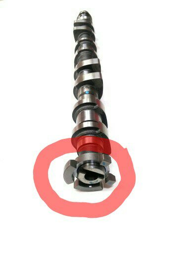

Pozycjoner czujnika wałka rozrządu to delikatny element który łamią mechanicy przy demontażu wałków, często tego nie zauważając. Już było u nas opisanych kilka takich przypadków.

Tak jak napisał wszim, ja czepił bym się wałka rozrządu, a dokładnie pierścienia na nim. Pewnie przy wymianie rozrządu blokował sobie na nim wałek i połamał. Na zdjęciu masz zaznaczone co trzeba sprawdzić

To się nazywa impulsator wałka rozrządu.
Może dostać osobno, albo niech szuka na giełdzie starych wałków i z nich ściąga.
