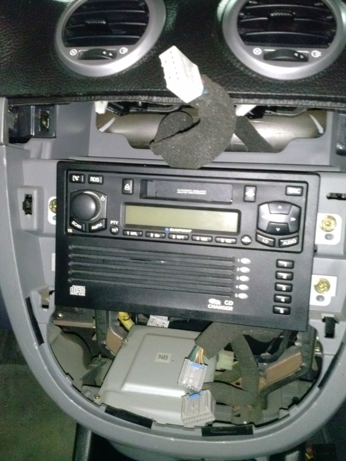

Re: Wyjęcie radia fabrycznego, jakie klucze?
Z moich zbiorów:) widać wszystkie zatrzaski:)
- IMG_20140329_200811.jpg (487.89 KiB) Przejrzano 4057 razy
