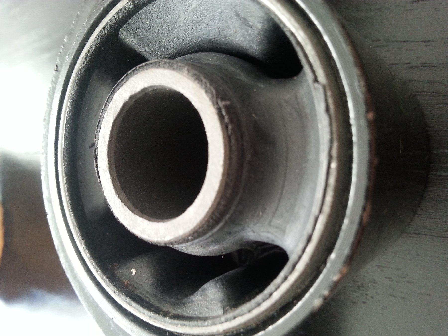

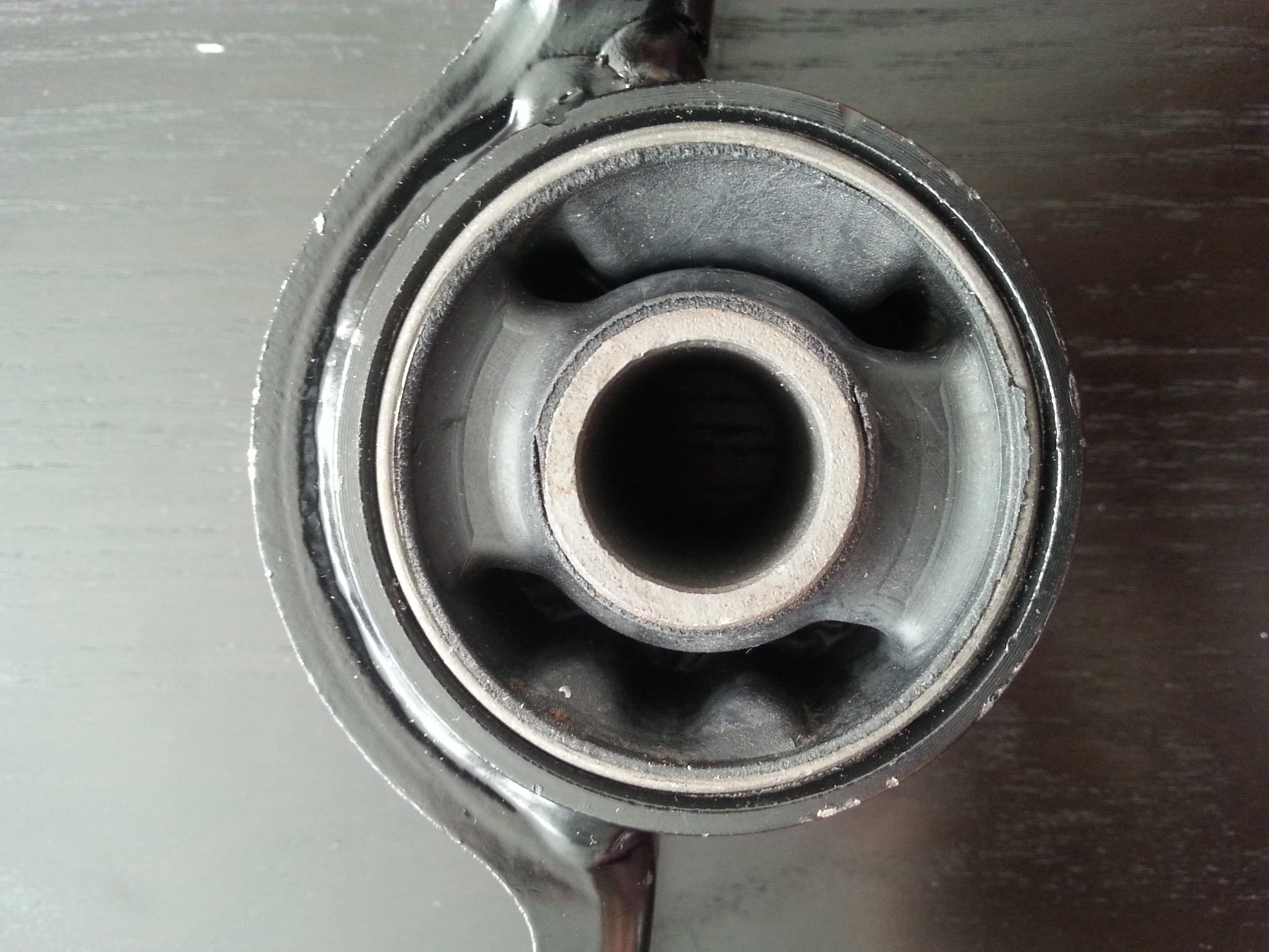

Podaję wymiary tulejek tylnych przedniego wahacza, średnica zewnętrzna 51mm, średnica wewnętrzna 18mm, wysokość w miejscu na śrubę 54mm, wysokość korpusu 50mm.
Popatrzcie na tuleję, z jednej strony ma zaparcie bardzo blisko przez gumowy odbój, ale z drugiej jest za daleko do tego odboju i dlatego poduszka podczas pracy zrywa się. Najlepiej dla zachowania parametrów pracy byłoby zalać klejem tylko z jednej strony i zrobić między tym przerwę około 1mm. Tuleja wtedy zachowa swoją elastyczność i pracę, a jej zakres prac nie pozwoli na zerwanie.

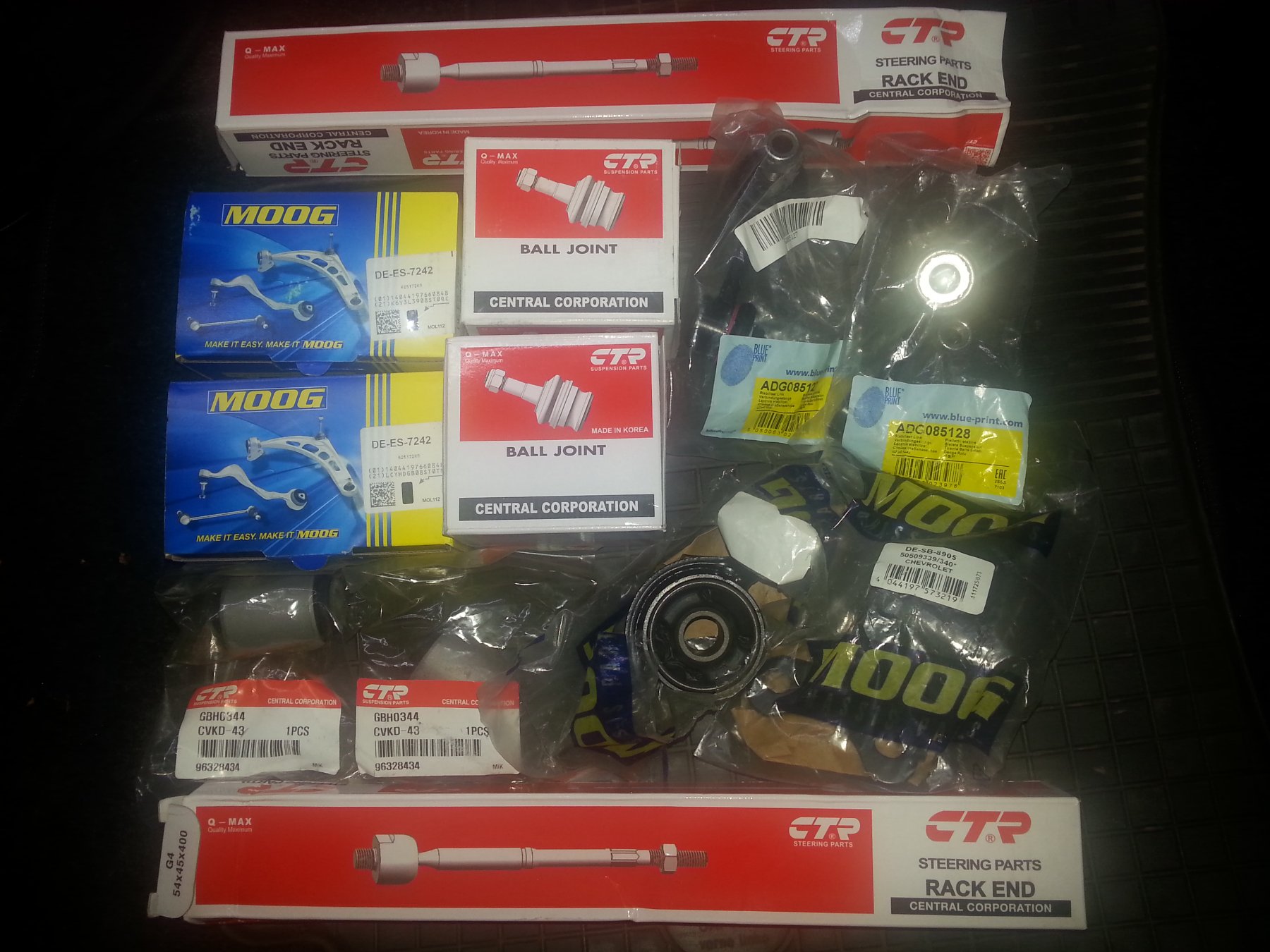

Taki zestaw zafundowałem na przód, komplet na wahacze, łączniki, końcówki i drążki. Całość wyszła 430zł więc ceny naprawy przodu są bardzo niskie. Nowe tuleje tylne będę dodatkowo zalewał klejem do szyb ale nie całe, chcę utwardzić zostawiając trochę ruchu.

A gdybyś robił tył to co byś proponował wymienić za jednym zamachem ? tuleje wachacza to mus a co oprócz tego?

Dwa ostatnie drążki kupiłem w potaku po 45zł/szt., końcówki Moog coś w okolicy 35zł, nie pamiętam dokładnie, bo płaciłem za całość.
Jeszcze ciekawostka ze sworzniami CTRa, oczywiście są bez śrub i nakrętek.

Ha, to dziwne, bo ja wymieniałem u siebie ze 2 lata temu i był komplet.

Zauważyłem, że niektórzy mają sworznie ctra w okolicach 50-55zł, a inni po 30-35zł. Może właśnie różnica tkwi w tych śrubkach.
