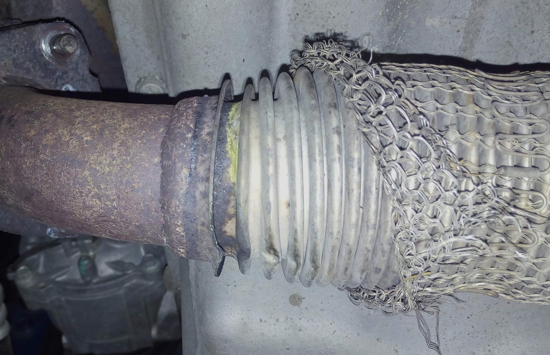

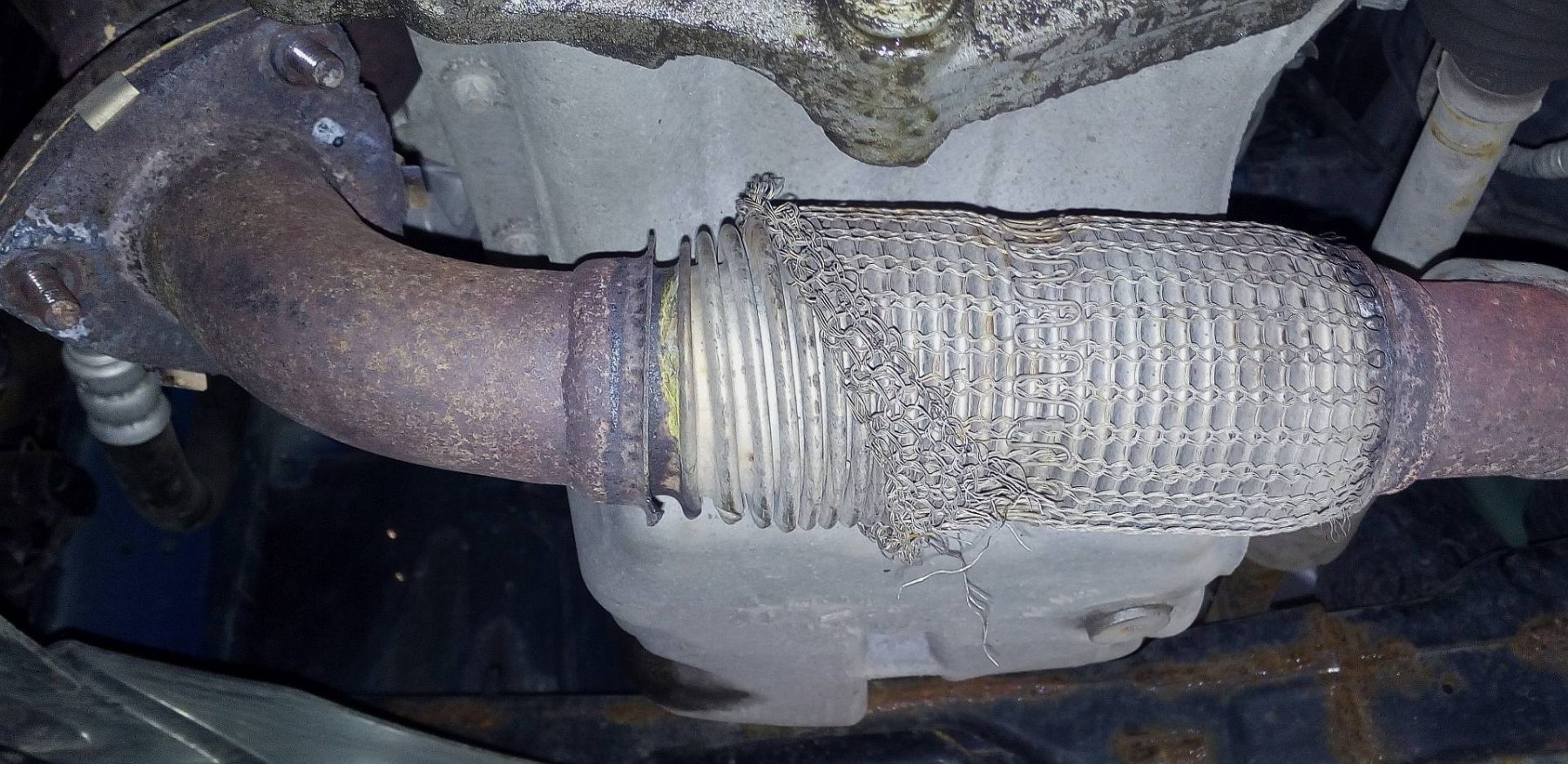

Stan tuż przed wycięciem:
Łącznik faktycznie był już nieszczelny:

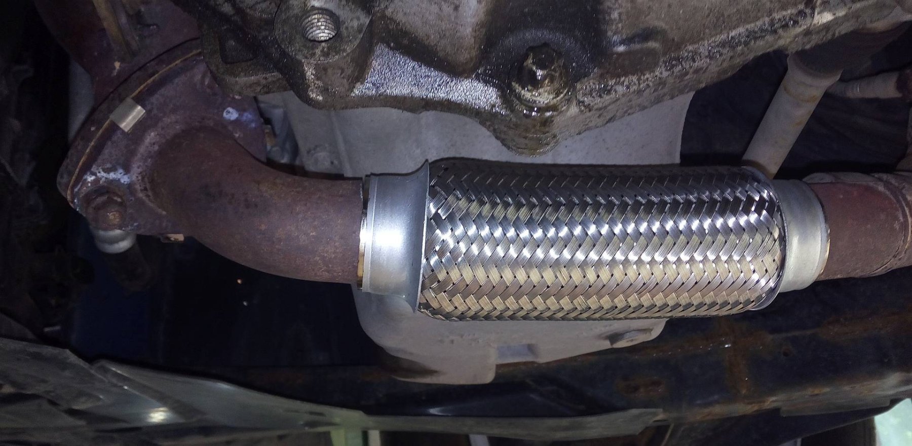

A tu fotka z przymiarki nowego łącznika tuż przed jego wspawaniem:
Ostatecznie idealnie pasował łącznik w rozmiarze 45x200mm.
Spawanie migomatem i montaż poszły błyskawicznie.
Auto przestało "pierdzieć".
Z mojej strony temat zamknięty.

Widać Tomek, że łącznik uszkodzony, bo było nim o coś zahaczone.
Odnośnie samego łącznika oryginalnego - tak samo badziewiasty jak w nowych autach grupy VW, opleciony cienkim drucikiem.
Ten co kupiłeś to konkret, taki jak montowano w starszych autach, m.in. w Daewoo.
To jeszcze pytanie dlaczego masz tak zapoconą skrzynie biegów??? Leci z uszczelniacza?
