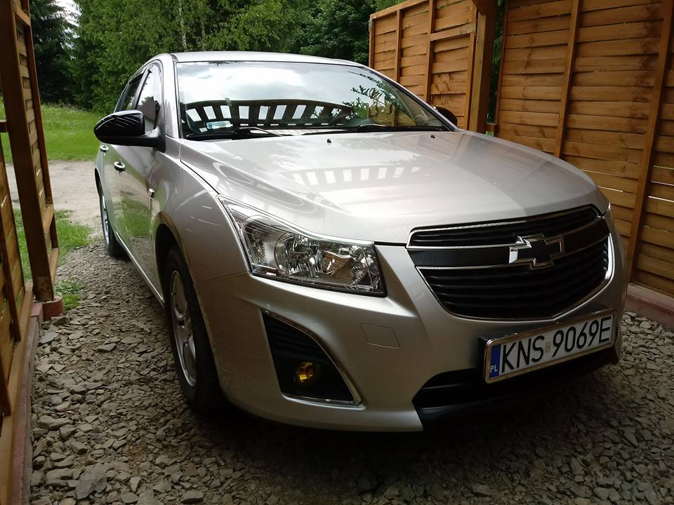

Czy ktoś bawił się może w plasdipowanie ? Dzisiaj próbowałem zrobić wargę w Cruzie , wszystko szło wzorowo do momentu oderwania taśmy maskującej ( guma zaczęła odchodzić razem z taśmą ) nie wiem gdzie popełniłem błąd :/ ( wujek google nie znalazł odpowiedzi na moje pytanie )

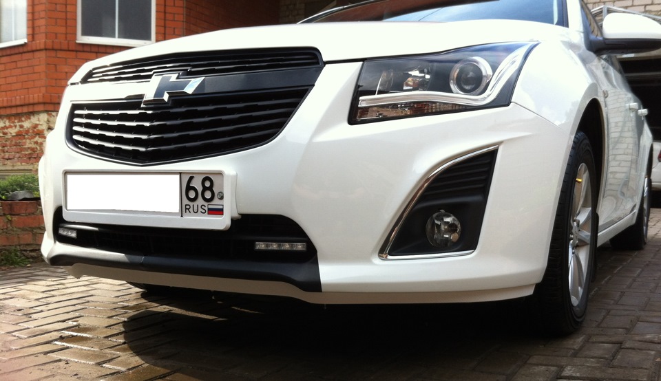

Ja też używałem zwykłej, jak długo czekałeś z oderwaniem taśmy ? Zastanawia mnie tylko jedno przypuszczam ze oklejałeś oponę , wtedy masz naturalny ,, rowek'' linie cięcia gumy . Ja odcinam element zderzaka , więc nie mam naturalnej linii cięcia i rzeczywiście w tym przypadku chyba rozwiązaniem będzie albo nacięcie ( co nie wyjdzie równo i ładnie , albo oderwanie na mokro , co znowu może zerwać taśmę nierówno :/ nie wiem jak Ruscy to robią :/

Nie, nie z tego co wyczytałem ,to wszyscy ładują to plasdipem , albo inna gumą, ale zazwyczaj metoda taka sama . Mam jeszcze jedną próbę , spróbuje z tym zrywaniem po każdej warstwie , nie siądzie - odpuszczam temat :/ Chciałem folią , ale podobno mega ciężko będzie to ładnie okleić ) :/

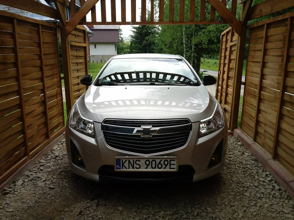

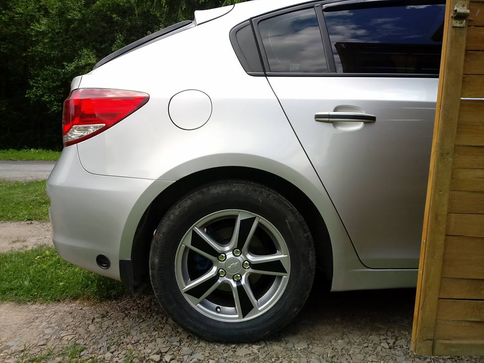

Udało się :) Przy okazji trochę pobawiłem się folią na felgach ;)
