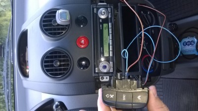

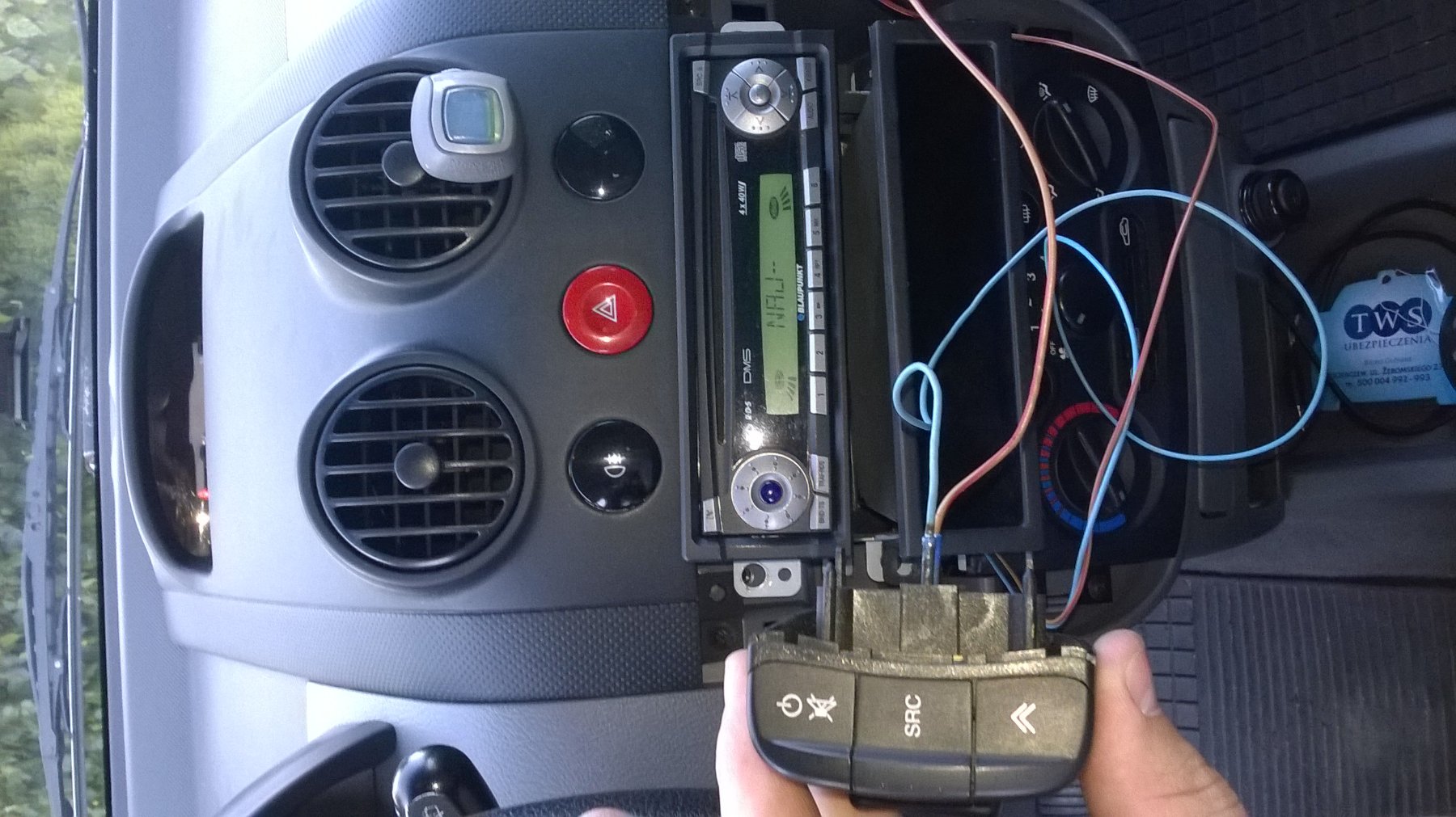

Witam ponownie. W pilocie są cztery piny. Już myślałem, że będzie lipa. Na szczęście kostka podpinana pod pilot ma dwa kabelki rozmieszczone skrajnie. W radiu w sekcji C2 do pilota też są dwa wyjścia: Remote In/Control i Ground. Czyli ilościowo ok
Teraz dobrać kolory - niebieski i brązowy - który i gdzie wpiąć.
bacablue
- Posty: 20
- Rejestracja: 29 cze 2017, o 22:12
- Samochód: Aveo 3d (T200)
- Lokalizacja: Młodzieszyn
Re: Aveo T200 dołożenie sterowania z kierownicy

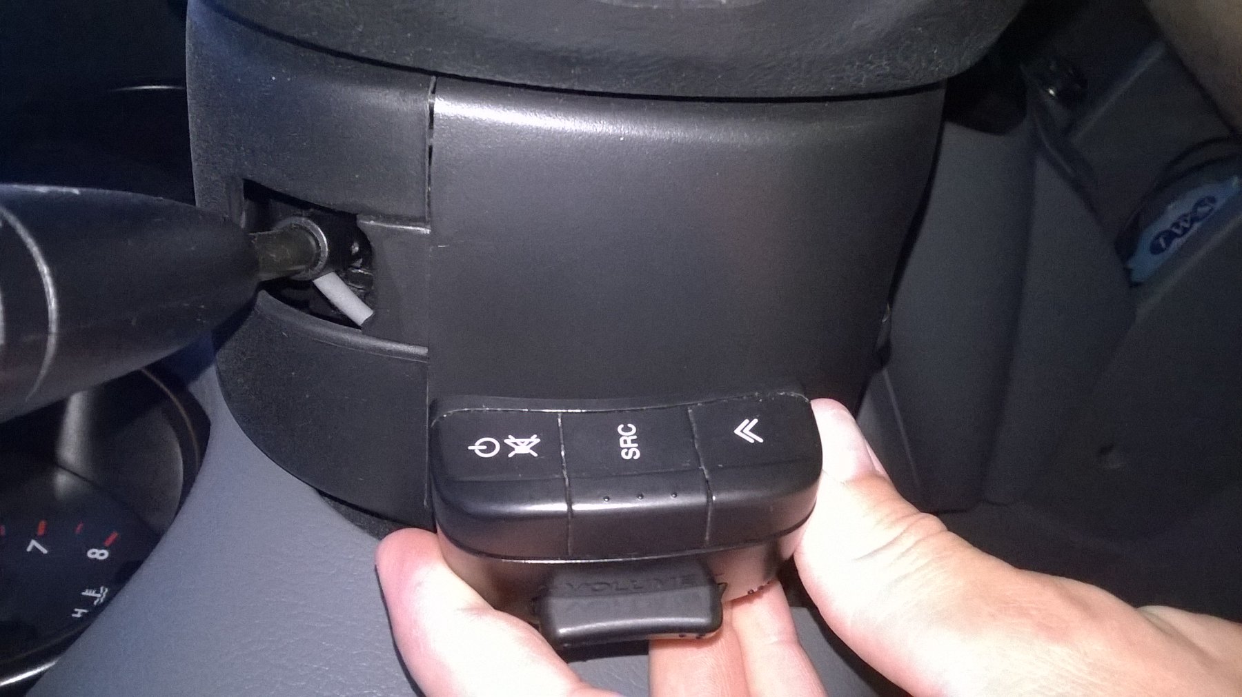

Witam ponownie. Udało się - oczywiście sprawdzić wszystko na krótko. Pilot i radio spięte podwójnym kabelkiem. Kostka C2 pin 11 i 12 i dwa skrajne piny w pilocie. Działają wszystkie funkcje: głośność + -, wł./wył. (po dłuższym przytrzymaniu), wybór źródła ( radio, cd, aux ), przewijanie o jeden kanał do przodu. Teraz tylko montaż - o jejku. Dla leniwych/przy braku taśmy do kierownicy propozycja montażu na pierwszej fotce. Potrzebny tylko pilot, kawałek kabelka, kostka i jakoś zamontować pilot.
