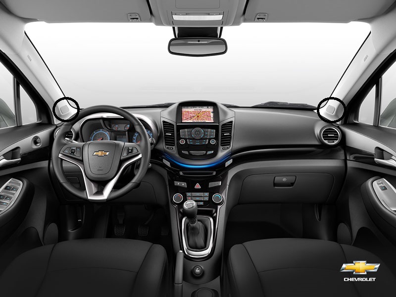

Który masz rok produkcji samochodu?
Na stronie Chevroleta w broszurce jest napisane, że każda wersja Orlando posiada 6 głośników. Jeśli jest głośnik to i kratka powinna być.
Znalazłem zdjęcie w Internecie. Jeśli w drzwiach masz głośniki to masz 4 sztuki a pozostałe 2 sztuki powinny być w zaznaczonych miejscach na zdjęciu (czyli w słupkach)

- w wyposazeniu LT do rocznika 2013 było 4 glosniki, czyli 2 x glosniki w drzwiach i dwa glosniki wysokotonowe w slupkach przednich
- dla glosnikow w drzwiach konieczny jest demontaz tapicerki drzwi
- dla głośników wysoko tonowych jest łatwiej ale tez trzeba zdemontować słupek
- głośniki to 16,5 cm
- w tyle nie ma instalacji i radio wymaga przeprogramowania na 6 głośników w serwisie.
Na forum znajdziesz jak montować głośniki w Cruze, a w Orlando jest podobnie.

więc tak mam dwa głośniki w przednich drzwiach i dwa w tylnych. W słupkach nie mam nic :ocochodzi: chyba bo kratek niema wiec brach wysoko tonowych
Re: zmiana głosników w orlando.....
Zrób zdjęcie w tym miejsce co pokazał pwalczak i wstaw na forum, z tego co pamiętam to nigdy chevrolet nie wstawiał z tylu głośników w konfiguracji 4 głośniki. Zawsze to było 2 x niskotonowe w drzwiach i 2 x wysokotonowe.
Wyjątkiem jest Spark
P.S. Podaj VIN na PW to sprawdzę konfiguracje w twoim aucie
edit: no to chyba nie ma głośników w słupkach, to nawet lepiej bo wtedy wymieniasz tył na dwu drożne 16,5cm, przód dajesz niskotonowy w drzwi 16,5 cm, a zwrotnice dajesz w samochodzie i tym samym montujesz ładne wysokotonowe w słupkach przednich

Etac, no widzisz, ja też nie mam gwizdków, a siedzą 4 głośniki :D

Odgrzewam temat. Mam zamiar zamontować nowe głośniki na przód. Okazało się że mam zestaw Hertz z poprzedniego auta który powinien pasować. To 4 głośniki, 1 para w drzwi 165mm i twittery + 2 pokaźnie zwrotnice. Teraz pytanie czy ktoś z Was orientuje się czy da radę zdemontować boczki pod przednią szybą tam gdzie teraz siedzą twittery i czy da się tam wmontować inne?
Bez większych problemów. Wszystko jest na spinki metalowe.
W tym temacie także masz opisane zdjęcie boczków (w Orlando jest podobnie)
viewtopic.php?f=79&t=463&view=unread#unread
