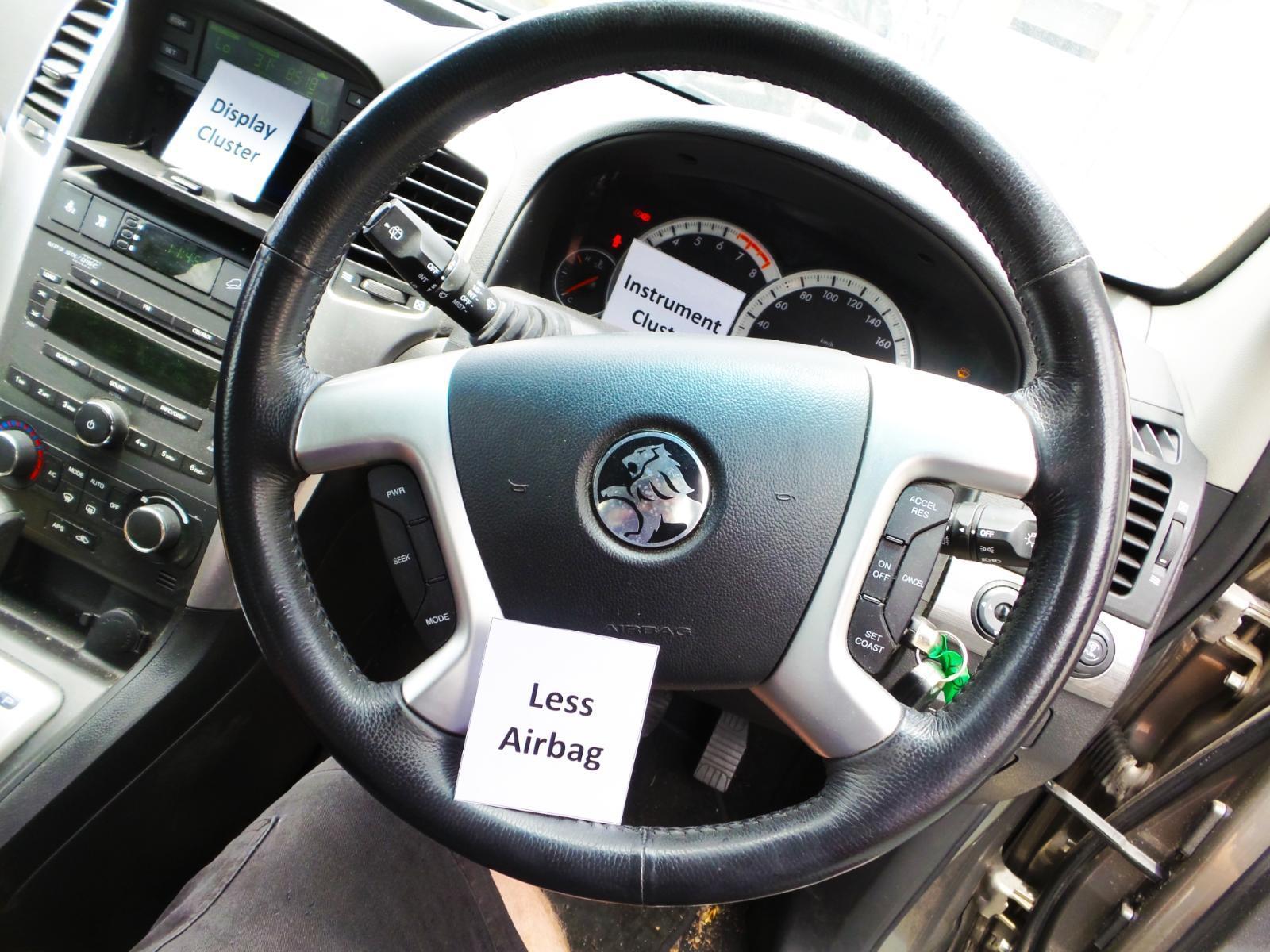

Witam wszystkich, jestem nowy w grupie ale już mam pytanie. Jestem od miesiące szczęśliwym posiadaczem CAPTIVY z 2011 roku, wersja diesel 2.2l. Nie działa mi tempomat w aucie. Czy ma ktoś jakiś pomysł co może być przyczyną?

Ja obstawiam, że masz problem z włącznikiem stopu. Znajdziesz go pod pedałem hamulca.

Jak jest tak samo jak w starej wersji, to upewnij się, że jest włączony na kierownicy. Też myślałem, chwilę po zakupie, że mi nie działa...

Włączałem i wyłączałem go na kierownicy, nic się nie dzieje. W instrukcji napisali, że powinna się kontrolka zapalić. A tu cisza...

hmm być może w II jest inaczej. W pierwszej generacji najpierw musisz mieć wciśnięty przycisk ON/OFF (nie ma żadnej sygnalizacji), a potem jak już osiągniesz pożądaną prędkość, to wciskasz SET COAST, wtedy zapala się kontrolka, a prędkość możesz regulować przyciskami ACCEL RES w górę i SET COAST w dół.
Ja nie widziałem, że ten przycisk ON/OFF jest wyciśnięty i myślałem, że tempomat nie działa. Byłem przekonany, że przycisk służy do jego włączania w czasie jazdy, to co robi faktycznie SET COAST.

Przycisk ON/OFF jest niby po to, żeby przypadkowo nie włączyć tempomatu, przynajmniej tak jest napisane w instrukcji
Ja dalej obstawiam włącznik stopu, jest to najczęstsza przyczyna nie działającego tempomatu. Styki nie przewodzą i nie jest wysyłany sygnał, że hamulec nie jest wciśnięty, a jak wiemy hamulec i/lub sprzęgło wyłączają tempomat.

Byłem właśnie u mechanika, podpiął się pod komputer i wygląda na to, ze to właśnie czujnik jest walnięty. Pytanie gdzie go kupić teraz?

Jeśli STOP sam w sobie działa, to nie wymieniaj całego włącznika, nie ma takiej potrzeby. Wystarczy, że go wyjmiesz, rozbierzesz, przetrzesz styki papierkiem ściernym i będzie hulać. Temat już przerobiłem, co prawda pomógł na jakieś 2 lata, bo później mi sam STOP zaczął szwankować, więc kupiłem nowy oryginalny włącznik za 75 zł + k.w. z tego sklepu:
