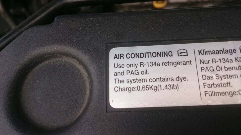

Masz na naklejce, tej pod maską napisane. Tam gdzie jest też jaki czynnik chłdzący należy uzupełnić.wszim pisze:A ile jest czynnika w całym układzie w cruze i orlando?

Re: Kiedy pierwszy raz serwisować klimatyzację
Orlando tak jak w cruze 0,65kg
A tak strzeliłem fotkę pomiędzy robotami. Akurat czytałem forum
