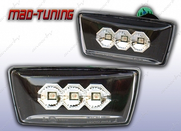

Nie lepiej takie ?
- images.jpg (8.61 KiB) Przejrzano 5298 razy
- large_CORSA_D_MIGACZE_LED_CZARNE.jpg (70.15 KiB) Przejrzano 5298 razy

Mówie Przemek o żarówkach w reflektorze, ja z boku nawet nie mam lampki sygnalizacyjnej, bo mam led w lusterku
