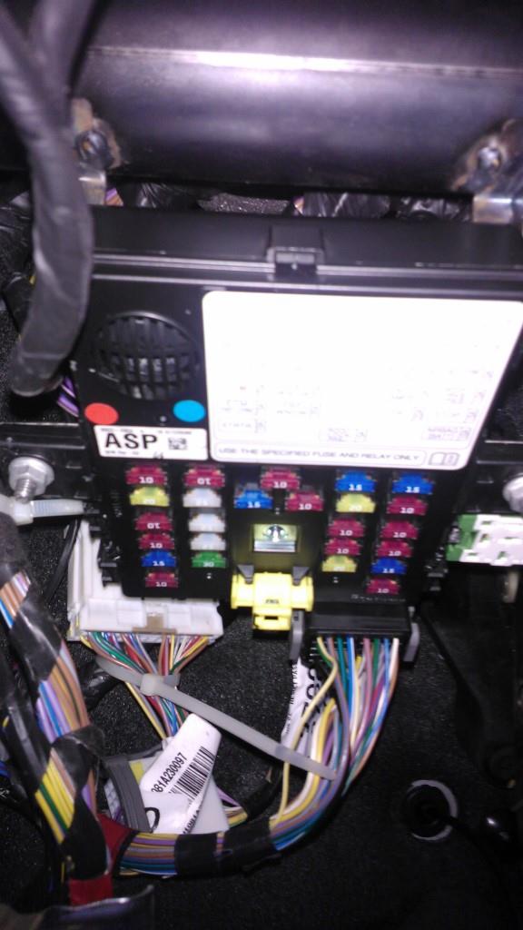

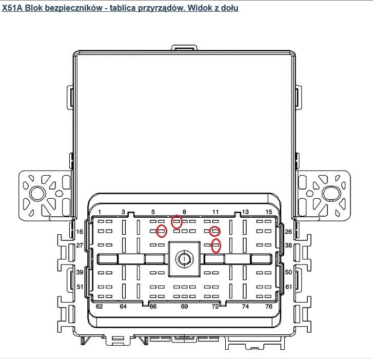

Po kilku próbach szukania po schematach zdecydowałem się na rozwiązanie bardziej radykalne - ingerencja w elektrykę.
Przyczyna jest skrzynka bezpieczników, która ma zabudowaną w sobie funkcje tzw świateł do jazdy dziennych, a kupno nowej luz używanej to zbyt duży wydatek.
Oto rozwiązanie:

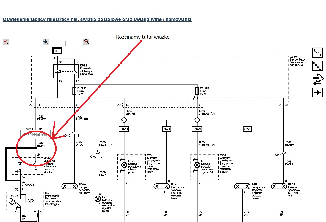

Schemat elektryczny świateł postojowych i miejsce działań:
postojowe spark.jpg (168.65 KiB) Przejrzano 11095 razy
BN/VT - brązowo/fioletowy
D-GN/GY - ciemno zielony/szary

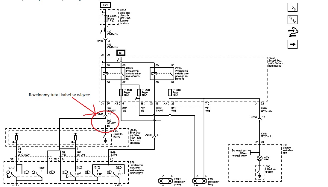

Schemat elektryczny świateł mijania i miejsce działań:
mijania spark.jpg (138.13 KiB) Przejrzano 11095 razy
WH/VT - biało/fioletowy
WH/GY - biało/szay

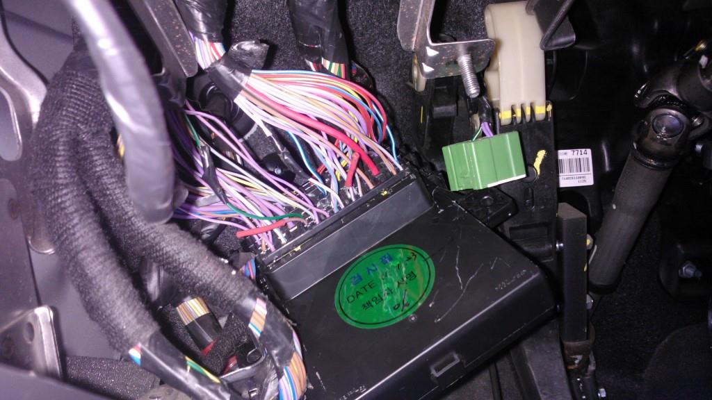

A wszystko jest schowane tutaj:
A potem pocięte kabelki
Efekt końcowy:
- światła mijania można sterować i wyłączyć po uruchomieniu silnika
UWAGA:
Po wyjęciu kluczyka nie gasną światła postojowe, więc trzeba pamiętać o ich wyłączeniu. Planuje podłączyć jakiś przekażnik zwłoczny który będzie wyłączał napięcie po wyjęciu kluczyka

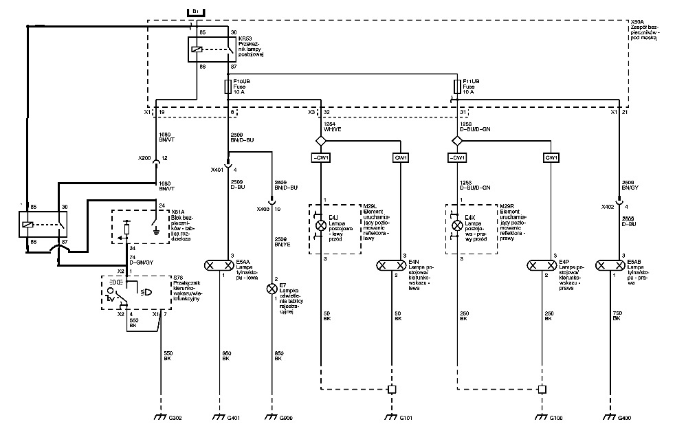

Mały update:
Poprzedni układ powodował, ze po wyjęciu kluczyka z włączonymi światłami, żarówki postojowe nie gasły. Co mogło powodować pewne niedogodności.
Wstawiłem dodatkowy przekaźnik w miejsce układu sterowania.
Układ po zmianach:
swiatla postojowe update.jpg (112.75 KiB) Przejrzano 11033 razy
