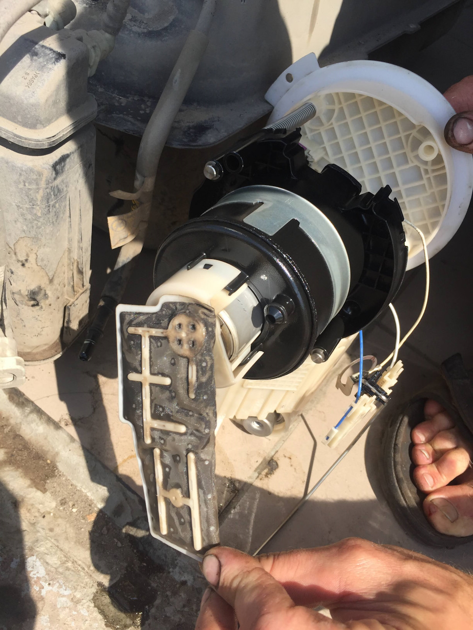

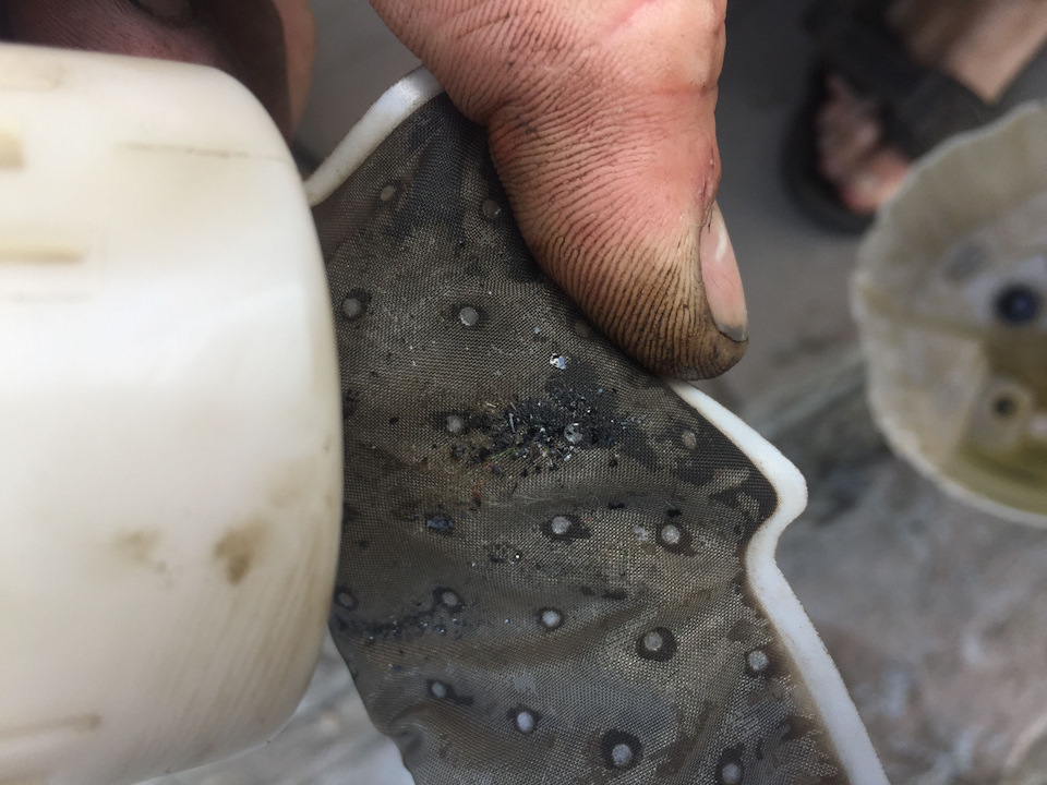

Są tematy ,ale nie wprost do T300 silnikiem 86KM . Inne silniki mogą mieć różnie . Ok ,temat wyjaśniony . Z ciekawostki dodam ,że kiedyś jeden mechanik mi powiedział,że nie ma rzeczy niewymiennych np filtrów i była to racja . W japończyku też nie było pojęcia "filtr" (wg ASO i centrali firmy ) . Po wyjęciu pompy z baku okazało się ,że jest tam filtr w stanie agonalnym. Pasował na zamianę od innego japończyka (unifikacja części kłania się ) . Dzięki temu zamiast wydać tysiąc zł na pompę z filtrem(którego podobno nie ma) wydałem na sam filtr 200 zł . Dlatego drążę temat i rozpytuję .
Re: [T300] filtr paliwa
To tutaj masz to samo. Filtr jest siatkowy na module pompy, jak ktoś ma ochotę to można go wymienić, ale dobrze żeby był zbiornik prawie pusty i trzeba mieć pół dnia na zabawę.
