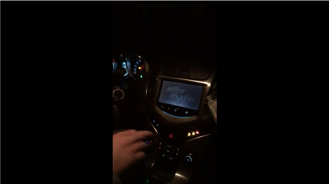

Witam mam problem z Radiem MyLink tzn ekran lekko sie podświetla i nie włąćza sięcałkowiecie lub poprostu miga Obrazek
Auta mam od 2mc na początku ekran załączał się po 2 uruchomieniu auta tj przejechałem kawałek auto sie lekko rozgrzało wyłączałęm otwierałem zamykałem drzwi odpalałem ponowieni i wszystko było ok a teraz tak jak na zdjęciu lub miga czały czas. Byłem w oplu zakonserwowali piny wyjeli wsadzili radio i dalej to samo zapłaciłem 300 zł proszę o info jak umiesz pomóc

norbix pisze: 15 lut 2018, o 07:38 Byłem w oplu zakonserwowali piny wyjeli wsadzili radio i dalej to samo zapłaciłem 300 zł proszę o info jak umiesz pomóc
Jedź na reklamację
