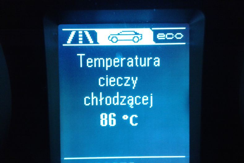

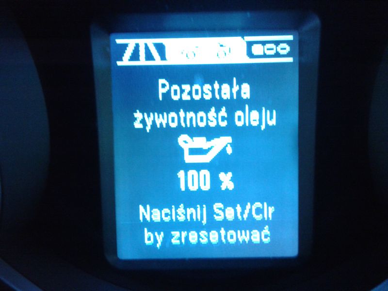

Informacja dla kolegi astral89. Niestety w naszych autkach kasuje się tą inspekcję tak jak na zdjęciu
Sprawa banalna, acz upierdliwa i trochę kosztowna, bo "genialny" producent wyciął tą opcję z menu. :/
Przywrócenie jej to czas 10min (z odpaleniem systemu komputera). Skasowanie inspekcji 10s.
Powodzenia
a w gratisie możesz dostać taki bajer

Witajcie. Cruze 1.7 po lifcie. Mam Op-Coma jak i DS150. Pod jakim autem szukać opcji kasowania inspekcji? Astra J nie da rady.
Re: Usunięcie inspekcji oleju
Musisz w opcom wejść w IPC i uruchomić funkcje resetu żywotności oleju.
