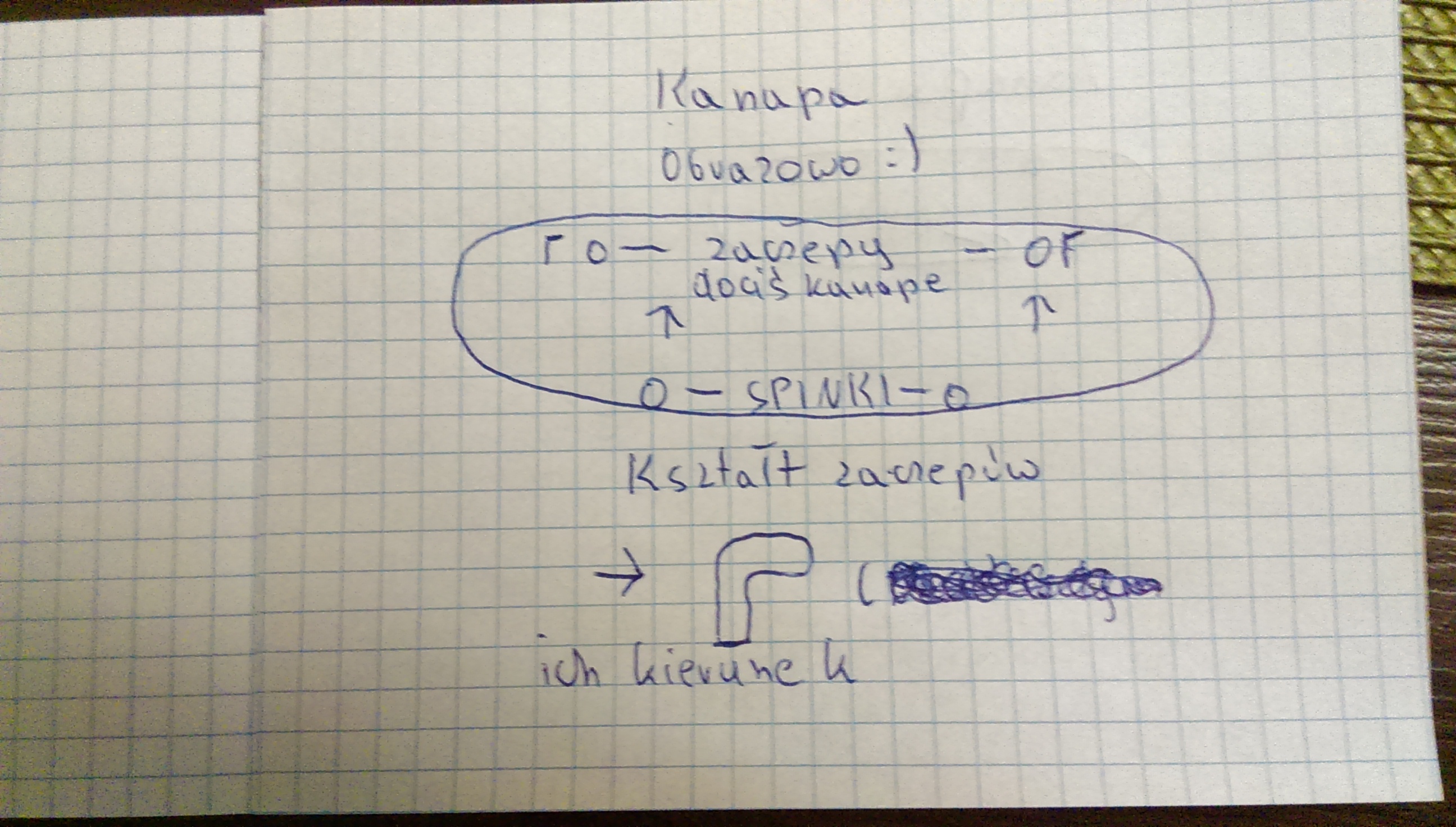

Szarpnij energicznie do góry każda z osobna spinka zostaje same zaczęły puszcza powiem Ci że trzeba troche sily użyć jak puszczą docis kanapę do oparcia i tak trzymaj wluz rękę na styku oparcia i kanapy na dole i do góry, tam są kolejne zaczęły bez docisniecia nie zdejmiesz jak ściągniesz z czaisz o co chodzi

Tu masz obrazowo operacje bynajmniej u mnie taki jest system

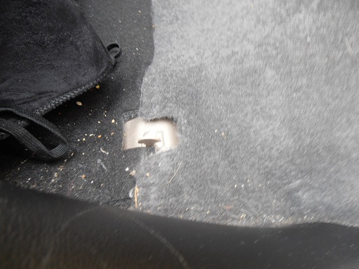

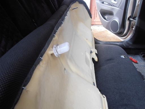

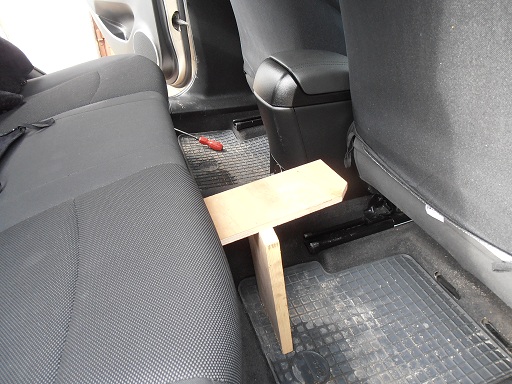

Wielkie dzięki, dużo mi pomogłeś. Nie dałem rady rękami ale użyłem dźwigni i wydarłem. Dla innych którzy będą mieli kłopoty załączam zdjęcia.
Prosta dźwignia z dwóch deseczek skutecznie pomogła wyciągnąć z zatrzasków kanapę
Tylny zaczep kanapy
Tylny zaczep kanapy
Jeden zaczep wyszedł  z zatrzasku a drugi razem z zatrzaskiem

Ten plastik powinien zostać w karoserii...

Zgadza się, jednorazówki , jakiś twardy plastik, jedna jest pęknięta a druga wyskoczyła z podłogi. Za 63 zł to sam bym wyrzeźbił bo mam materiał.
