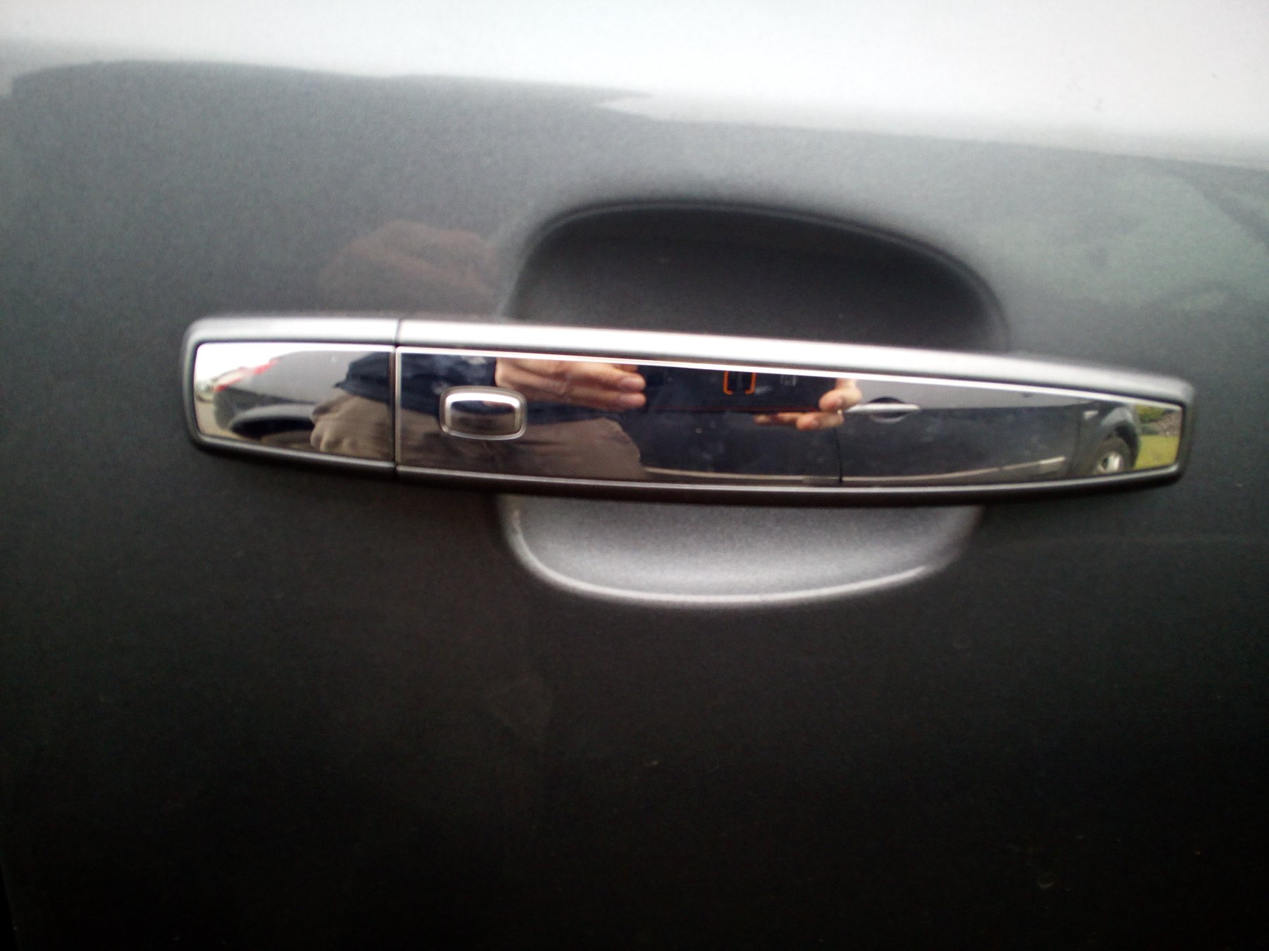

Re: Cruze Klamka Entry key
Fajna klameczka.
Takie były od MY2013 wzwyż,
wcześniej były inne.
Zgadza się 2014 to MY2014 czyli od MY2013 wzwyż i tylko dla LTZ,
wcześniej w ogóle tego systemu dla Cruzaków w PL nie było, i również nie było chromowanych klamek
a te z przyciskami dla systemu miały inne przyciski
więc innych nie kupisz w PL, chyba że z Insigni, ale to też masz różnice jeśli idzie o lata modelowe,
a dokładniej chodzi o same przyciski, widocznie klękały mocno więc GM od 2013 zmieniło na inne.

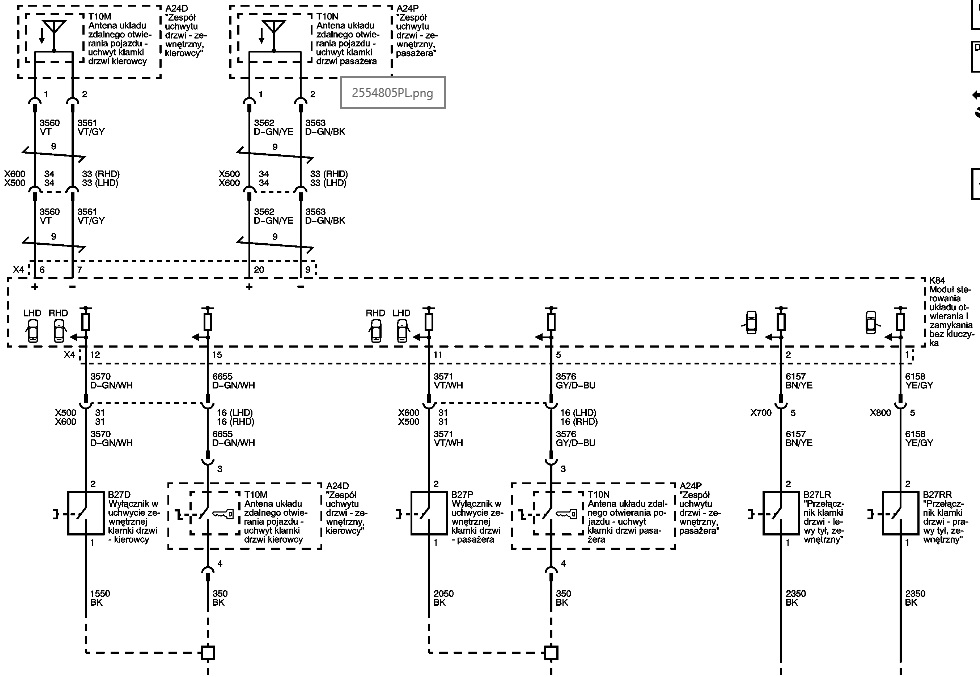

Oto schemat. Ja wciąż twierdze ze w drzwiach jest coś źle podłączone.

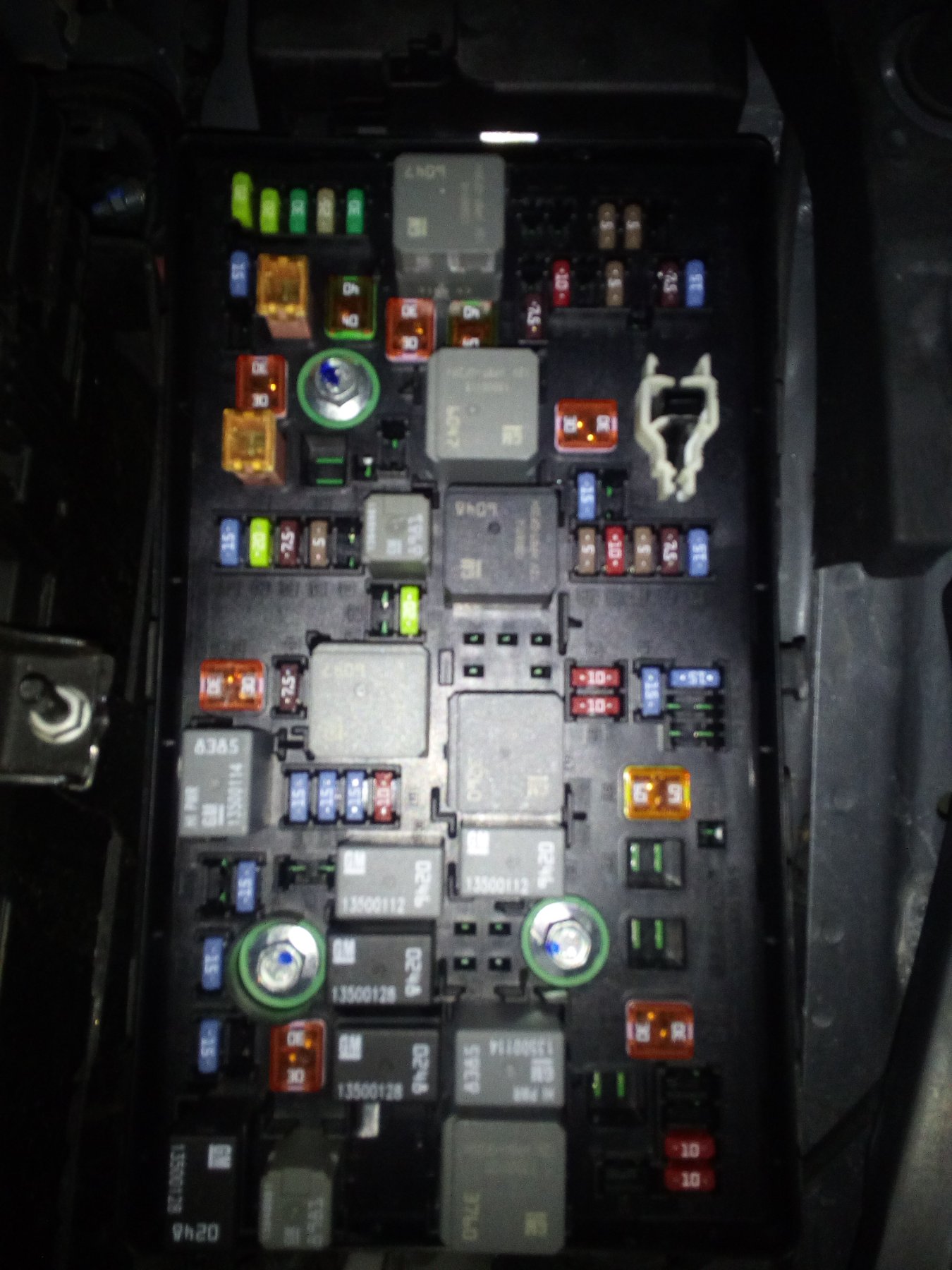

Ciekawe czy tu jest wszystko dobrze
Foto bezpiecznikow
Foto bezpiecznikow
keyless entry nie ma bezpiecznika, jest częścią zamka centralnego, wiec jak on działa, to bezpieczniki są ok.
