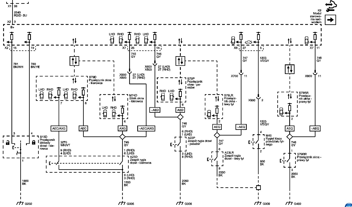

Macie Państwo jakieś pomysły? Wiecie może czy da się zczytać które konkretnie drzwi powodują problem, ew. czy samemu organoleptycznie to da się sprawdzić?
Orientujecie się czy dałoby się "zmostkować" przewody w tym łączniku elastycznym przy drzwiach? Ew. czy jest tam wtyczka? Zależy i na samodzielnym diagnozowaniu przyczny bo telefon do serwisu zakończył się "pewnie zamek do wymiany, Panie 5 stówek"...
