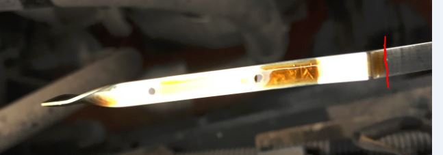

wczoraj pojechałem na wymianę oleju w silniku, Cruze 1.8 140KM. Zalali mi ok 4.5L, pod kropkę MAX. Dodam, że wymiana oleju odbywała się na zimnym silniku. Wczoraj po wymianie przejechałem ok 250 km.
Dziś podczas jazdy po mieście zaświeciła się kontrolka Check Engine. Pierwsze o czym pomyślałem to kontrola poziomu oleju - jak na zdjęciu, ok 15-20 mm powyżej poziomu MAX. Kontroli dokonałem od razu po zaświeceniu się kontrolki, na gorącym silniku.

Bez odczytania kodu błędu trudno coś wróżyć. Czy na pewno dobrze mierzyłeś, kilka razy, wycierając bagnet? Często olej brudzi bagnet powyżej rzeczywistego poziomu, trzeba oglądać obie strony.
Raczej niemożliwy jest wzrost poziomu oleju, to nie diesel z dpf.

Aby nie ryzykować jazdy ze zbyt wysokim poziomem oleju w sobotni wieczór ściągałem weżykiem olej poprzez wejście bagnetu. A że wiało i padało to gorąco pozdrawiałem panów mechaników.
Po ściągnięciu 500-550ml jestem na 3/4 wysokości do max.
Kod błędu to: P2096 Post Catalyst Fuel Trim System Too Lean Bank. Dopiero dziś miałem możliwość go odczytać i skasowałem.
Możliwe że trochę oleju dostało się do katalizatora stąd ten błąd? Przez 3.5 roku nie miałem żadnych problemów aż do tej wymiany oleju.

Błąd nie wynika z wystąpienia nadmiarowej ilości oleju. Przyczyna jest inna.

Tak czy siak zostawili mu sporo starego oleju.
Ciekawe czy filtr w ogóle wymienili.
Nie jeździj już tam więcej.
