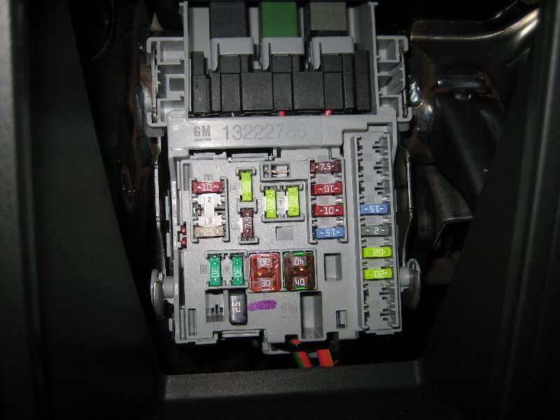

Potrzebuje pomocy przy znalezieniu bezpiecznika podgrzewania fotelu. Bezpiecznik ten umieszczony jest w kabinie. Przeszukałem już setki stron i nie umiem takiego znaleźć. Jedyne co ustaliłem to to, że ma on 25A.
Pozdrawiam
Pozdrawiam

Dopisze jeszcze, że podczas próby włączenia ogrzewania czy to od strony pasażera czy kierowcy zero reakcji ze strony układu podgrzewania, nawet lampki się nie zaświecą.
Re: Brakujący bezpiecznik - podgrzewanie foteli Cruze
Prawdopodobnie spalone maty grzewcze i układ ma zabezpieczenie. Standardowy problem w GM.
Po drugiego czego szukasz, przecież wskazałeś gdzie jest i jaką ma wartość?

Ale nie jest to standardowy bezpiecznik płaski 25A, jest trochę większy i wydaje się, że ma inne wejscie.
miejsce 13 pod konsolą, tam jest bezpiecznik od ogrzewania siedzeń.
Jak bezpiecznik jest sprawny, to są uszkodzone maty.

astral89 pisze:Ale nie jest to standardowy bezpiecznik płaski 25A,
ASO jak zwykle nic nie wiekucis30 pisze:ASO też nic nie wie na temat jakiegoś dedykowanego bezpiecznika w miejsce nr 13.

Czy ktoś kto ma taki bezpiecznik mógłby zerknąć jakie jest oznaczenie na nim?
Albo jeśli komuś działają poprawnie podgrzewane fotele może chociaż napisać czy ma zamontowany ten bezpiecznik?

Witajcie, właśnie zauważyłem, że u mnie tez brakuje tego bezpiecznika nr 13 (również mam problem z fotelami)
Czy ktoś, co to za bezpiecznik? Jaki to typ albo gdzie go kupić?
Dodam, że mam oryginalnie podgrzewane fotele - 3 stopniowe
daj zdjęcie panela

Przyjrzałem się dzisiaj dokładnie i w tym slocie mam blaszkę tylko z jednej strony hmm....
Czy ktoś komu podgrzewane fotele działają, mógłby sprawdzić czy faktycznie jest tam ten bezpiecznik?
Jak naciskam przycisk od grzania, słuchać jak przełącznik robi "cyk" więc coś idzie dalej, dziwne jest to, że nawet jak wsadzę tam bezpiecznik to nic mi to nie da...

jaki jest typ tego bezpiecznika, czego szukać w necie? Ze zdjęcia od C77 trochę to wygląda jak męski javpal http://img7.nokaut.pl/p-88-f1-88f100281 ... -m-40a.jpg

Najprawdopodobniej to Javpal male MTA 25A.
Tego którego pokazałeś gniazdo nie przyjmie - inne nóżki.
Po prostu kto ma ten bezpiecznik fabrycznie niech wyjmie, zrobi fotki i game over.

byłem tam raz jeszcze, zaświeciłem latarką i z jednej strony blaszka, z drugiej na wylot światło przechodzi, na logikę przecież tam bezpiecznik nic nie da

kucis30 jak widzisz vide poszukiwany bezpiecznik, który nota bene wcale nie jest bezpiecznikiem sensu stricto
nie wszystko jest takim na jakie wygląda
Wyjmij sobie z tej skrzynki jakiś bezpiecznik który na pewno jest w działającym obwodzie,
poświeć latarką i porównaj z tym wcześniejszym.
albo nie... popatrz tutaj
