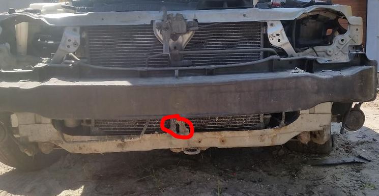

moi drodzy koledzy i koleżanki mam pytanie czy ktoś może wie gdzie się znajduje czujnik temperatury w naszym aucie ?
gdyż cały czas pokazuje mi 25 stopni a idzie zima wiec warto zeby działał :P

Pewnie gdzieś zderzaku ;) Jak w wiekszości aut. A może się zacina tak jak u mnie ( mam Cruza )w ziemie jeszcze ok. ale w lecie potrafi zaskoczyć dopiero po kilku- kilkunastu minutach.

od kiedy kupilem pokazuje 25 stopni a mam juz ja od sierpnia

A to co innego ;) poszukaj w przednim zderzaku ( w Cruzie mam po prawej stronie ) mnie ta część kosztowała 130 zł.....a do Opla który wygląda wręcz identycznie kosztuje 40 zł wrrrrrrrrrrr....:/

Przemek pisze:Pewnie gdzieś zderzaku ;) Jak w wiekszości aut. A może się zacina tak jak u mnie ( mam Cruza )w ziemie jeszcze ok. ale w lecie potrafi zaskoczyć dopiero po kilku- kilkunastu minutach.
O dziwo mam podobnie, czyściłem styki i często w lato zapamiętuje temperaturę jaka jest rano gdy jadę do pracy. Pomaga test klimatronika. Czasem o dziwo jak samochód nie stoi bezpośrednio w słońcu to tak się nie dzieje.
W Epice może być podobnie jak w Evandzie, termometr jest na słupku zamka pokrywy silnika. T

No to mam dokładnie tak samo ( a zaznaczę , że na nowym oryginalnym czujniku temperatury zewnętrznej ). I nie mam pojęcia dlaczego tak jest

MarcinekNu2 pisze: W Epice może być podobnie jak w Evandzie, termometr jest na słupku zamka pokrywy silnika. T
Faktycznie na samym dole tego słupka jest jakiś czujnik, ale do tej pory myślałem, że to rezystor/opornik wentylatorów chłodnicy.
W wolnej chwili przytrzymam go ręką i zobaczę czy podniesie się temp. na wyświetlaczu.

a moze wiecie gdzie mogę nabyc taki czujnik ?
